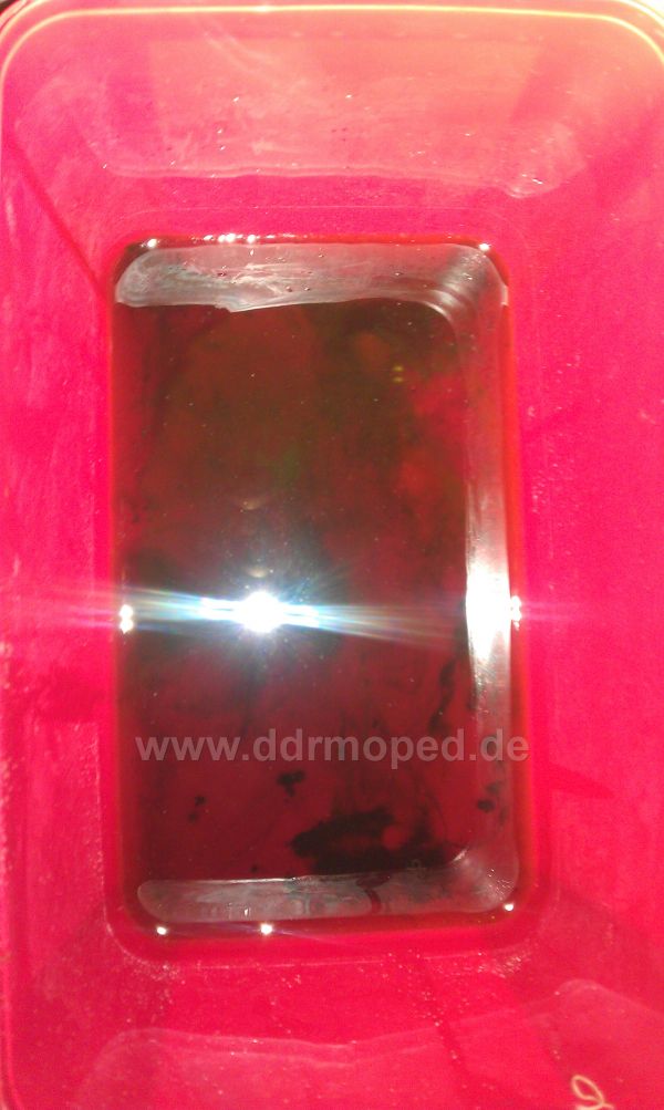

Ich habe das Getriebeöl abgelassen, das Getriebe mit Diesel gespült und den Getriebedeckel mal abgenommen.
Der Dichtring im Getriebedeckel wurde gleich rausgehebelt, weil der nur noch Form hatte, nicht elastisch und nix. ermm.gif
Hier mal ein Bild vom abgelassenem Öl - erstaunlich gut, wie ich finde. huh.gif

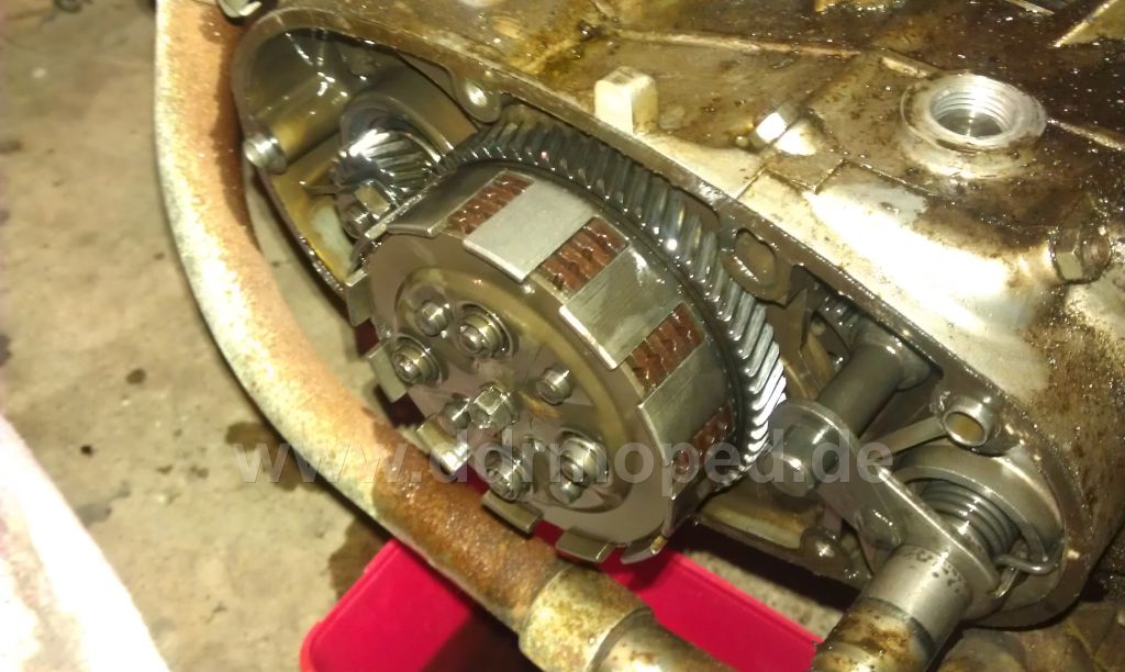

Primärtrieb
Es liegt mir wieder dieser Zweitaktduft in der Luft.

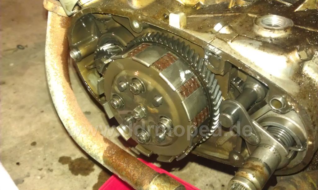

Mal zur Probe mit einem Putzlappen drüber - kein Rost. Perfekt konserviert gewesen. Glück gehabt.
Ich habe schon schlimmere Motoren gesehen..

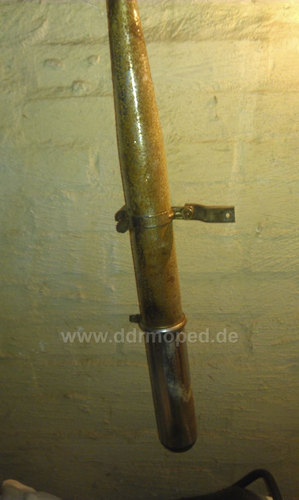

Auspuff

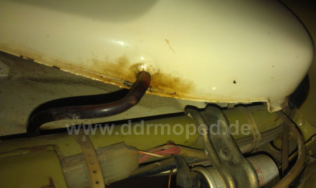

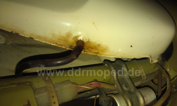

"Tankausgleichsstuzen"
Ist der undicht? So genau habe ich noch nicht geguckt.
