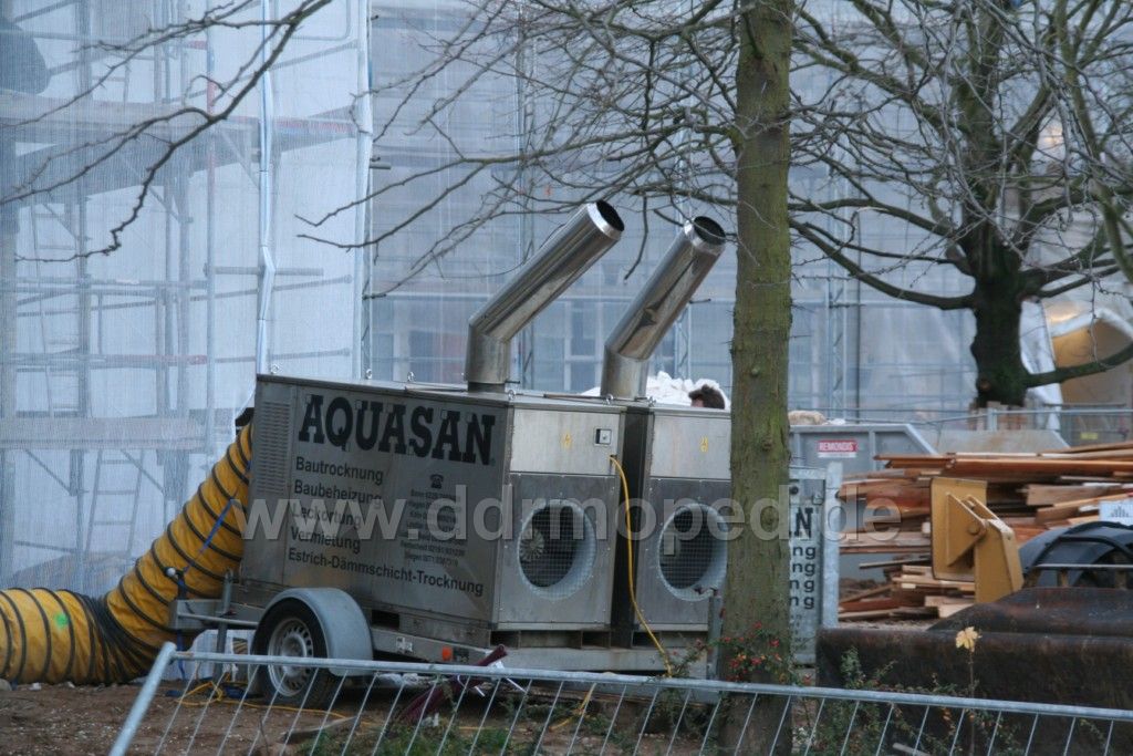

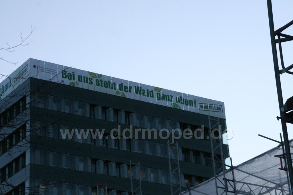

Ich bin zur Zeit auf einer "Baustelle" (es ist eine "Baustelle", weil nichts läuft weep.gif )in den verbrauchten Bundesländern, in Bonn tätig. Es ist ein Bundesministerium. Ich dachte bisher naiverweise, die sind nach Großberlin zu der tickenden schwulen Zeitbombe umgezogen. Nö, is nicht so. Man hat nur den Apparat in Berlin parallel installiert und die Zombies fliegen/fahren munter hin und her. Dieses "Ministerium" hat sich doch glatt in Bonn das auf dem Bild aufs Dach nageln lassen. laugh.gif
Ihr werdet jetzt fragen, was das nun mit Enigmas Heizproblem zu tun hat. Hat es! Das wird das nächste Bild erklären. wink.gif
Geschrieben am: 09.12.2011, 23:46
Enigma, versuche Deine Garage(n) in den öffentlichen Dienst zu überführen. Gebe denen den Anstrich einer "Aussenstelle" irgendeiner öffentlichen Einrichtung. Ein Schild reicht! Irgendwie " BMfsRt" (Bundesministerium für schwerbehinderte Rucksackträger) und den Adler dran.
Dann stellst Du, wie auf dem Bild (parallel natürlich oben auf die Aussenstelle "Garage", dass Du den Wald retten willst) eine Heizöl betriebene Luftheizung.
Auf dem Foto sind Zwei. Du brauchst wirklich nur Eine. Daneben steht für jedes Aggregat ein 1000-Liter-Tank. In dem ungedämmten, teilweise offenen "Mysterium" dort haben wir davon ringsrum 5 Stück. Die 1000 Liter sind (weils ja ohne Thermostat oder sonstigem Schnickschnack rund um die Fichte läuft) nach 3!!!! Tagen weg. Dann kommt der Tanklastwagen.
Die Dinger pusten Dir garantiert ohne offene Flamme 32 Grad warme Luft rein.
Stinkt bissel, damit muss man leben. Aaber:!!! Es bezahlt der doofe Steuerzahler! thumbsup.gif Und macht warm! Wenn Du was an die Decke nageln willst, kannst Du es bei -5 Grad aussen getrost mit freiem Oberkörper tun. Auch wenn Deine Garage nicht gedämmt oder ringsrum offen ist. Das bissel kalte Luft spielt absolut keine Rolle. Du weisst doch, wir müssen alle zusammenhalten und bissel was für die Erderwärmung tun. Sonst lohnt sich doch der Kyoto- oder Durbanschickimicki-dingsbums doch garnicht. wink.gif Und (in dem Fall Ministerium Bonn) sind doch für einen warmen Arsch 12.000 Liter Heizöl eigentlich garnüscht. Pro Woche, versteht sich. Und die Heizperiode geht bis Ende März. Sind also irgendwie 15 Wochen.
Privat würde ich es Dir nicht empfehlen. Ist teuer und völlig uneffektiv. Der Wirkungsgrad liegt bei schlappen 20%. Auf Steuerzahlerkosten hingegen....*mitderhandwedel* geht das schon... wink.gif

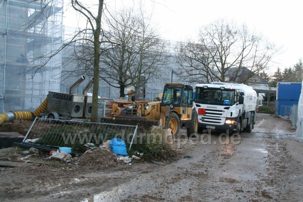

Da steht der Laster. 1. Betankung ringsrum Montag früh. 2. Betankung Mittwoch früh. 3. Betankung Freitag 9.00 Uhr.
Enigma, ich seh ein, es war ein scheiss Vorschlag von mir. Tut mir leid. Versuche dennoch Deine Garagen in den öffentlichen Dienst zu überführen. Dann geht sowas.
