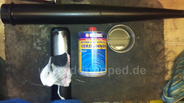

Also bei mir hat es geklappt .... mit Nitroverdünnung!
vorher

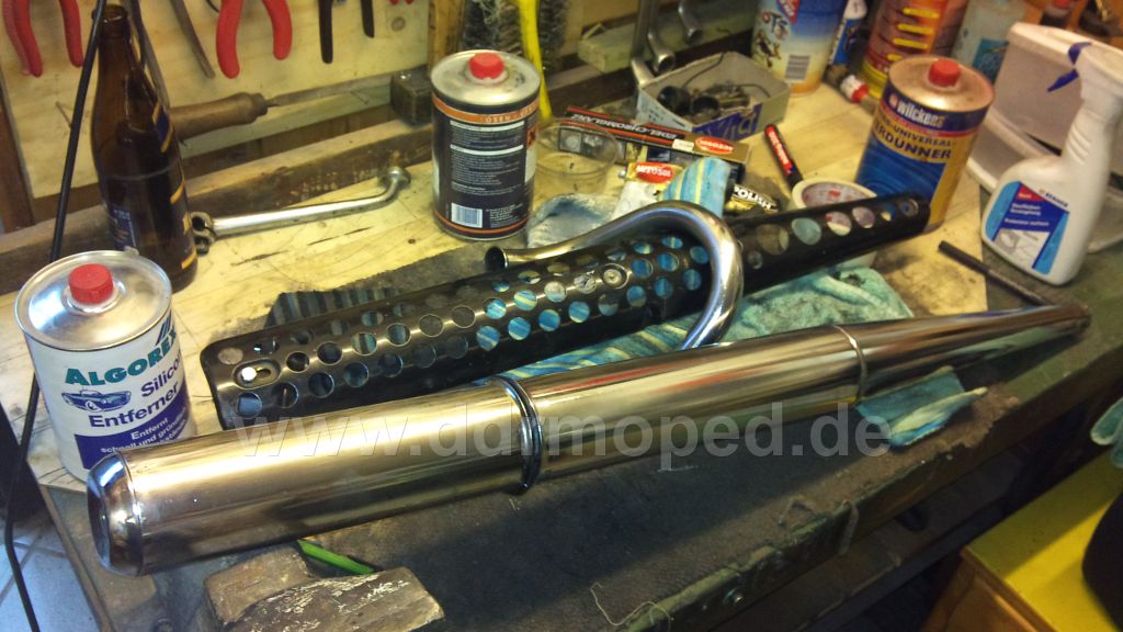

Geschrieben am: 16.12.2011, 10:40
Beiträge: 882
Mitgliedsnummer.: 1068
Mitglied seit: 27.01.2008
