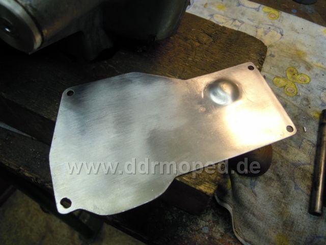

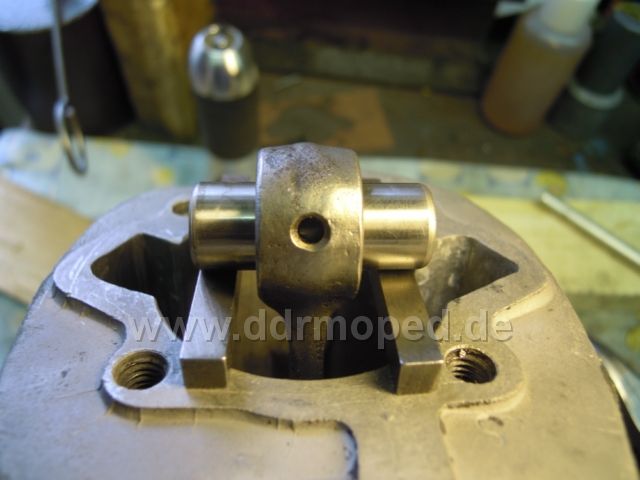

Da immmer wieder gerne vergessen, das Ausrichten des Pleul´s. Bei mir waren es etwa 0,4 mm auf die Länge des Kolbenbolzens, die ich nachrichten musste.
