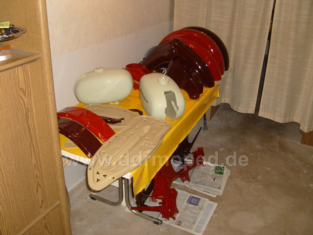

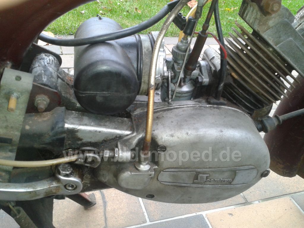

Hat mal jemand ein paar Infos zum Bremshebel am Motor.
Kommt an diesen eine Feder dran um den Hebel zurück zuholen.
Es gibt ja Kettenschlauch Aufnahmen mit und ohne Loch.
Habe schon in meinen wenigen Büchern gesucht aber nichts gefunden.
Liebe grüße der Maik

Hi Maik!
Habe hier ein Bild von meinem Pedalspatz. Hilft dir das weiter?

Na ja nicht wirklich.Habe das Bild auch schon gesehen.
Du hast zwar auch das Loch in der Kettenschlauch Aufnahme aber leider keine Feder dran.

QUOTE (MadMaik @ 26.10.2013, 21:18)
Ah okay. Mal angenommen es gibt eine Feder, wo soll man die denn einhängen?
Mir ist auch noch nie eine Feder aufgefallen. Ich bezweifle, dass es eine gab oder weiß jemand mehr?

Das würde ich ja auch gerne genau wissen.
Sie kommt halt am Deckel in das Loch und wird noch am Hebel eingehangen.
Aber wie und ob überhaupt möchte ich ja wissen.
In der Betriebsanleitung von 64 sieht mann sie auch auf den Bildern aber halt nicht richtig.

Moin Jungs,
also ich hab weder am 64´er noch am 67´er ne Feder für den "Bremshebel".
Um ehrlich zu sein hab ich noch nicht einmal danach geschaut.
Bin heute Abend nochmal in der Werkstatt, da schau ich mal nach und mach ggf. Bilder.

Beim Pedalspatz gibt es am Bremshebel keine Feder.
Gruß Jörg

QUOTE (SimsonSammler1234 @ 27.10.2013, 12:34)
Gruß Jörg
Und wozu ist nun das loch in der Kettenführung?
Und warum ist sie in der Betriebsanleitung von 64 in der 2 Auflage zu sehen?
Hat niemand einen Ersatzteil Katalog von 64.

Jutn Amnd. Also bei meinem originalo 64 is och nischt zu sehen.
Wozu soll die eigentlich gut sein?
Wenn man bisschen Spiel lässt und die Mutti nicht gar so doll anzieht passt doch alles, oder?

Ich habe zwar 'nen K-Spatz, weiss aber definitiv, dass original vorn keine Feder verbaut ist . wink.gif
Die grosse Mutti wird gerade so angezogen, dass einerseits der Bremshebel vorn wieder in seine Ausgangslage zurückkehrt, andererseits kein Öl austreten kann .

Die Federn an den Bremsbacken und am innenliegenen Bremshebel, sollten ausreichen die ganze Hebelage zurück zu ziehen.Ein gut geschmierter Bremszug vorrausgesetzt.
