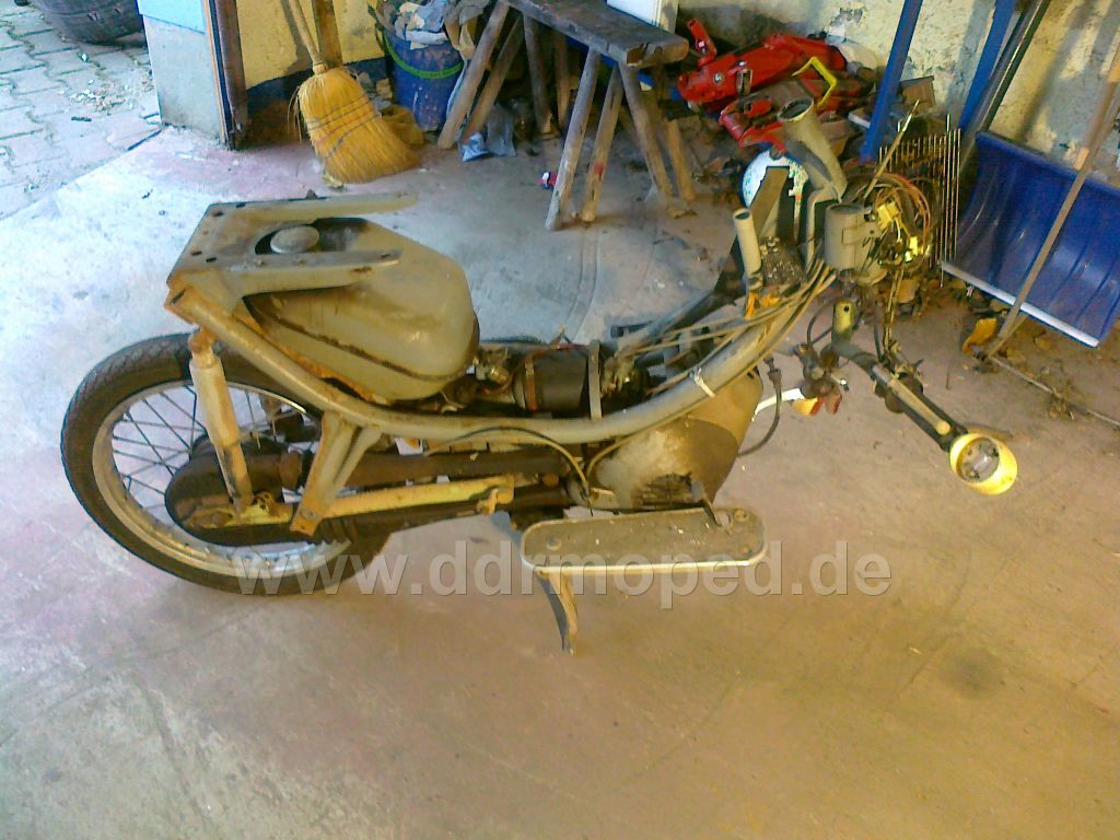

Anbei mal paar Bilder! Die Bilder sind vom Handy und leider nicht die besten!

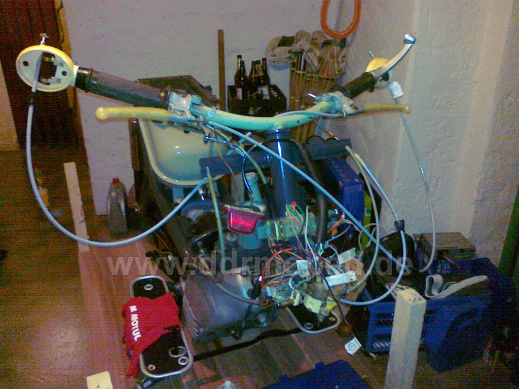

Hier die Anfangsbasis, schon teilzerlegt!
Grüße aus Gera, Mischa!

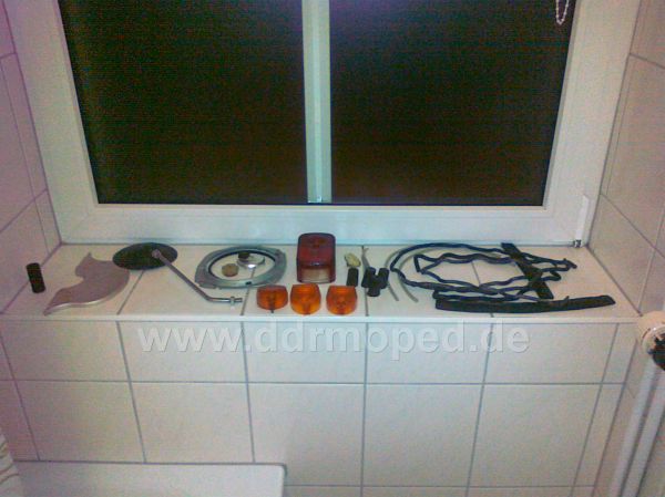

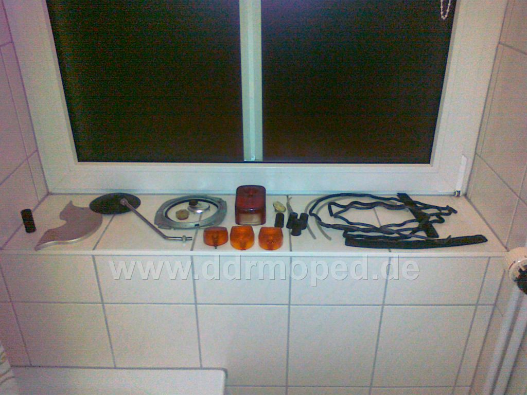

Und die Zeit, in der die Badewanne als Reinigungsbecken herhalten musste! tongue.gif
Saubere Teile verbauen sich einfach besser ...

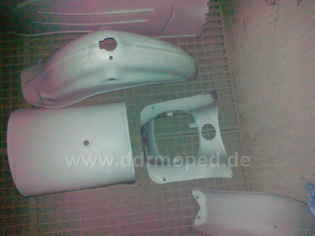

Dann gings zum Strahlen und Lackieren. Die Grundierung schleifen musste ich selber. Son KR51/1 hat ganz schön viele Blechteile... cool.gif

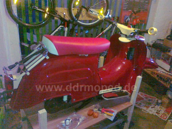

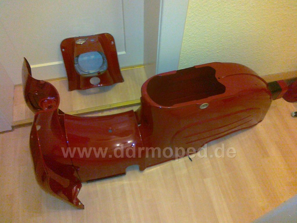

Und nach dem lackieren.
Bitte nicht steinigen, die Farbe ist keine OE - Farbe. Im Vordergrund stand, dass die Schwalbe uns gefällt, da sie wahrscheinlich nie wieder die Familie verlässt! laugh.gif
Also wäre der Wiederverkaufswert irrrelevant (mit 3 "r"?).
Das Rot nennt sich "Imolarot I" von BMW.

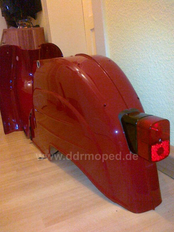

Und weil die Farbe so schön glänzt, hier noch einmal!
Die lange Schweißnaht in der Mitte des vorderen Kotflügelts und des Panzers habe ich mit Karosserie-Dichtmasse versiegelt. Außerdem wurden die Teile innen mit Konservierungswachs beschichtet.

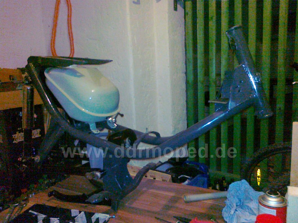

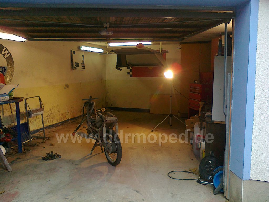

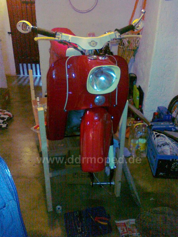

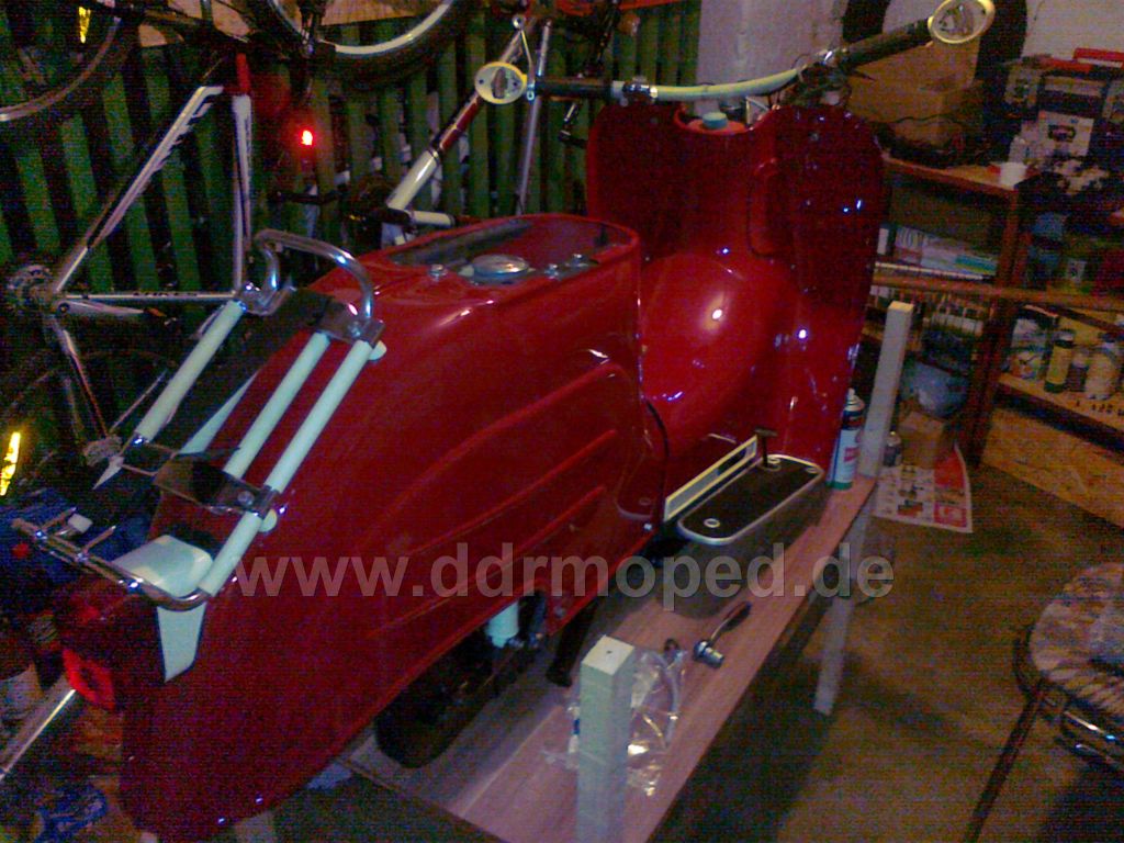

Und ab gehts in den Keller:
1 -2 Fotos vom Aufbau waren ja schon mal am Anfang des Freds zu sehen. Hier nun ein paar weitere Bilder. Alle Rahmen-Teile wurden natürlich auch gestrahlt und gelackt. Der Tank ist neu, von MZA und bisher eines der wenigen Teile, die problemlos gepasst haben und den optischen und qualitativen Ansprüchen genügen.

die originalen Reibungsgedämpften hatten das Maß 30,5 - 31 cm so circa. Die Dämpfer hebe ich im Übrigen auch auf. Sind ja noch gut und erst 2500 km gelaufen. Aber das geschleife und gequitsche nervt mich etwas. Deswegen die Hydraulischen.
Hier mal noch paar weitere Bilder vom Aufbau.
Es ist ein ganz guter Ausgleich, nach Feierabend noch etwas zu schrauben. Und wenn man keine Lust mehr hat, lässt man den Kram einfach so stehen. thumbsup.gif
