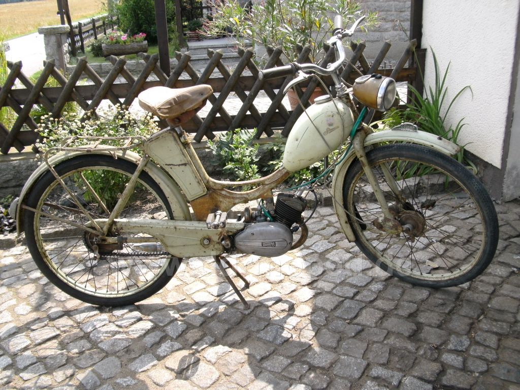

Wäre die z.B. zu teuer?
klick

Geschrieben am: 12.01.2012, 07:28
Beiträge: 5648
Naja, so ganz schlecht ist sie nicht. Stimmt zwar nicht alles (von wegen unverbastelt), aber ist rückbaubar. Vielleicht ließe sich am Preis noch was machen.

Der Verkäufer hat öfter mal Zweiradoldies dieser Art im Angebot.War selbst vor ca.2 Jahren mal dort zwecks SR 1.Dieser(keine Einigung erreichbar).mfg andi cool.gif

QUOTE (essifreak @ 11.01.2012, 21:30)
klick
Hi,
das ist eine wunderschöne Maschine, die teuren Teile, die an anderen Maschinen oft fehlen, sind hier noch vorhanden. Zündung scheint auch noch über Zündmagnet zu laufen (ggf nachfragen), Batteriehalter fehlt wie auch die Batterie, fahren tut das Ding bei Zündmagnet aber auch ohne :-). Daß der Schein noch vorhanden ist, ist super, wie auch die Nummerngleichheit. Wenn der Verkäufer TüV anbietet, würde ich das Angebot annehmen, und die Maschine getüvt kaufen. Müßtest mal sehen, ob die Telegabel noch federt (nachfragen). Ich würde auch sagen: hier wurde nur wenig gebastelt. Die Position vom Vergaser-Schieber ist zumindest originell.
Wenn oben genanntes alles stimmt, ist der Preis IMHO summa summarum gerechtfertigt - der Markt gibts her. Ich würde dann an deiner Stelle nicht lange fackeln. Laß dir im Vertrag festschreiben, daß der Rahmen einwandfrei ist, und das Motorrad fahrbereit. Dann bist du auf jeden Fall auf der sicheren Seite.
Grüße,
Andreas
PS: @Hille: ich muß mich übrigens korrigieren, ich hatte bei meinen ersten Antworten hier irgendwie die AWO Sport im Kopf. Die 1500 sollte sich auf eine Sport beziehen.

naja, das Problem ist, dass die bissel weit weg (ca. 180km) von mir steht... mit nem kleinen Hänger und ner 80 auf der autobahn is das Suboptimal... also werde ich wohl auch mal noch bissel die Zeitungen durchschaun und mal sehen, ob sich da was findet in ähnlichem Zustand für auch nicht mehr Geld in der Nähe unsure.gif

also ich denke auch für 2.500,- € haste eine schöne Maschine. Ob es zu 100 % original sein muß kannste selbst entscheiden aber mach wie ANdreas gesagthat denn ist alles ok, schönes Stück und fehlt nichts Teures thumbsup.gif
