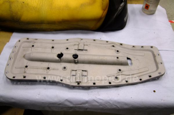

So hier mal wieder was neues von mir.
Die Sitzbank ist derzeit beim Sattler, leider konnte der originale Bezug nicht mehr verwendet werden =(.

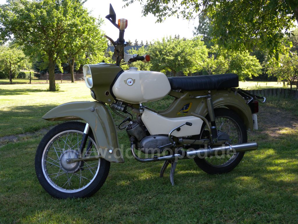

He Jungs,
mich würde die Sache mit ger Gelbatterie brennend interessieren und freue mich auf den Erfahrungsbericht von Konrad.
Aber nun mal wieder was neues von uns zwein. Habe einige Kleinigkeiten in Ordnung gebracht und mich um die alte Sitzbank gekümmert wie ich vor einiger Zeit schonmal sagte.
Bevor die "nicht Original"-Onkels schimpfen, mir gefällt der Sitzbezug, zumal er vom Sattler angefertigt wurde und wesentlich wertiger ist als der ganze neue Mist.
Außerdem habe ich mich dem alten Lack gewidmet, welcher nun in alten Glanz erstrahlt aber seht selbst =) (nicht wundern der Lack ist teilweise noch etwas matt bin noch nicht ganz fertig, ist ne sehr aufwendige Arbeit).
Leider gibt es nicht nur gutes zu berichten. Bei meiner letzten Fahrt hat der Motor gestreikt.
Er springt problemlos an und tuckert auch vor sich hin, wenn ich die Kupplung kommen lasse säuft er jedoch ab.
Wenn ich ihn im Leerlauf schiebe ist auch regelmäßig ein Geräusch zu hören das aus nicht sein sollte.
Kumpel von mir meinte es könnten die Kolbenringe sein habt ihr noch Ideen!?
