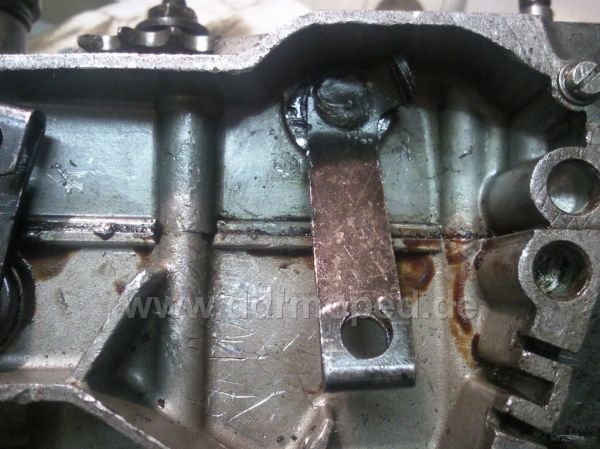

Doch nun das eigentliche Problem, Der Kupplungshebel will nicht. Weder nach links, noch nach rechts gedreht, lässt er sich ziehen. Die Einstellschraube der Kupplung habe ich raus, aber der will einfach nicht. Der Hebel ist an der Welle verschweißt, keine Ahnung, ob das so Original ist. Weiter lässt er sich so nicht verdrehen.

Entferne mal den Druckstift aus der Mitte der Kupplungswelle, dann müsste es funktionieren.
10er Mutter lösen (Mitte Kupplung) und "Madenschraube" rausdrehen dann siehst Du ihn schon. Normalerweise kommt der Stift ziemlich leicht raus. Wenn er ein paar Zentimeter oder ganz raus ist kann man den Kupplungshebel nach unten rausziehen. Der Kupplungshebel muß allerdings bei der Prozedur bis Anschlag drin sein sonst klemmt dieser wiederum den Stift ein.
"Spalten" würde ich den Motor auch nicht, wozu ?!
Es gibt zwei Arten (die mir bekannt sind) von diesen Kupplungshebeln beim Essimotor. Einmal den auf der Explosionszeichnung wie hier. Und einmal den mit einer Haltekante über der abgeflachten Stelle, diese verhindert auch das der Hebel nach unten rausrutschen kann. Diese Art Hebel wird vermutlich bei Dir verbaut sein.
