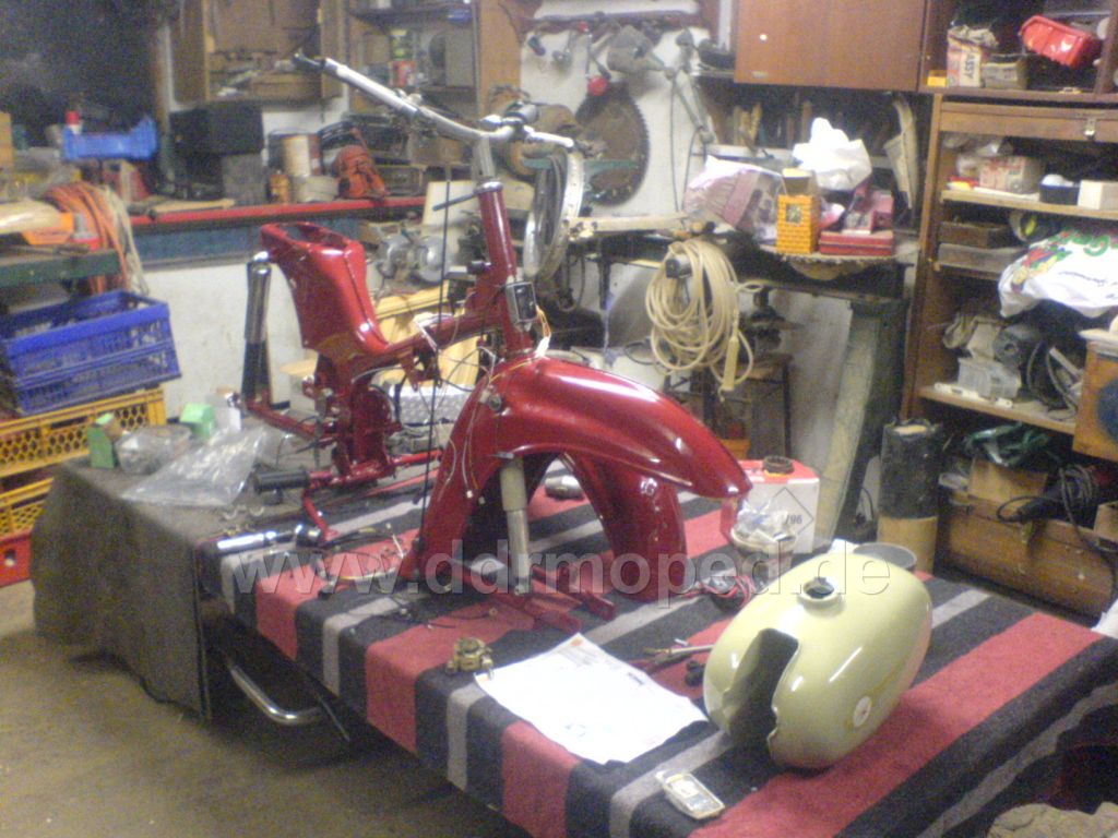

Erste zusammengesteckte Bauteile.

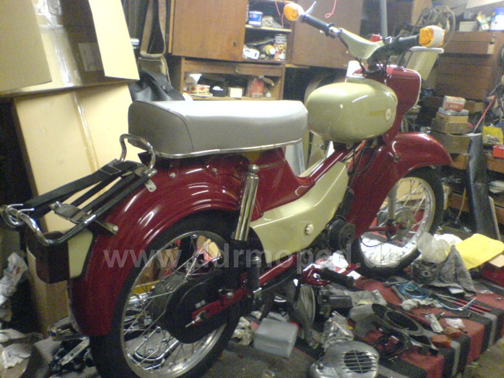

Das erste mal Probezusammengesteckt.

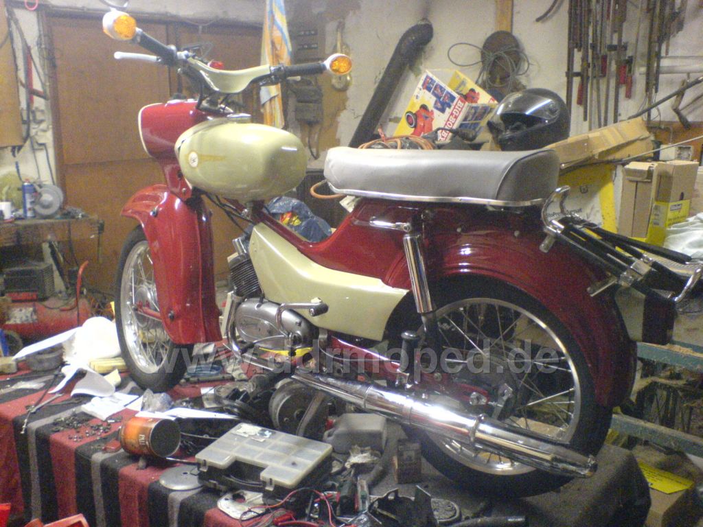

Und schließlich der fast fertige Zusammenbau. Es sind noch Kleinigkeiten zu erledigen.

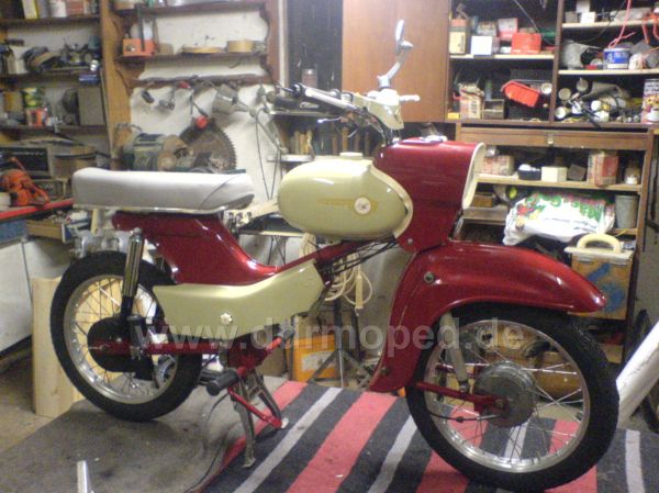

Und noch mal von der anderen Seite.
Das wars erstmal an Bildern. Wenn der Star sein Versicherungskennzeichen hat und die erste richtige Testrunde gefahren wird, werden noch zahlreiche Bilder im Freien gemacht.

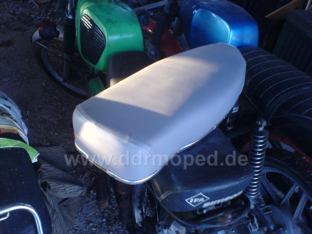

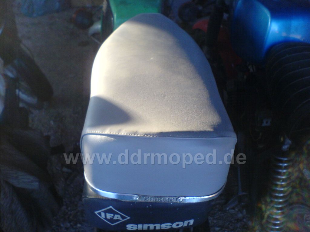

Wo hast du den grauen Sitzbankbezug anfertigen lassen bzw. gekauft und was hat er gekostet?
Mich würden auch paar Detailfotos von dem Bezug interessieren.

Bilder von der Sitzbank schicke ich dir gerne. Der Bezug ist aus dem Standardsortiment von Dumcke.de und sitzt sehr staff, was das Beziehen etwas erschwerte. Da war der zweifarbige Bezug von Oldtimer-Engisch wesentlich passgenauer verarbeitet, welchen ich auf meinem originalen 67er Star habe.
