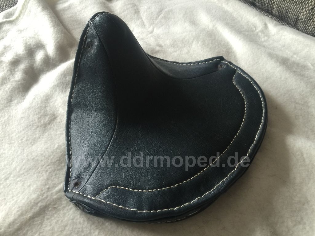

So Basti, das ist das Ding. Unten irgendwie schief vernäht, oder das muss so sein.
MfG Tino

Irgendjemand hat da schon mal was dran gemacht.

Runter muß sie sowieso, schon wegen der Nieten und das Gestell muss ich auch checken.

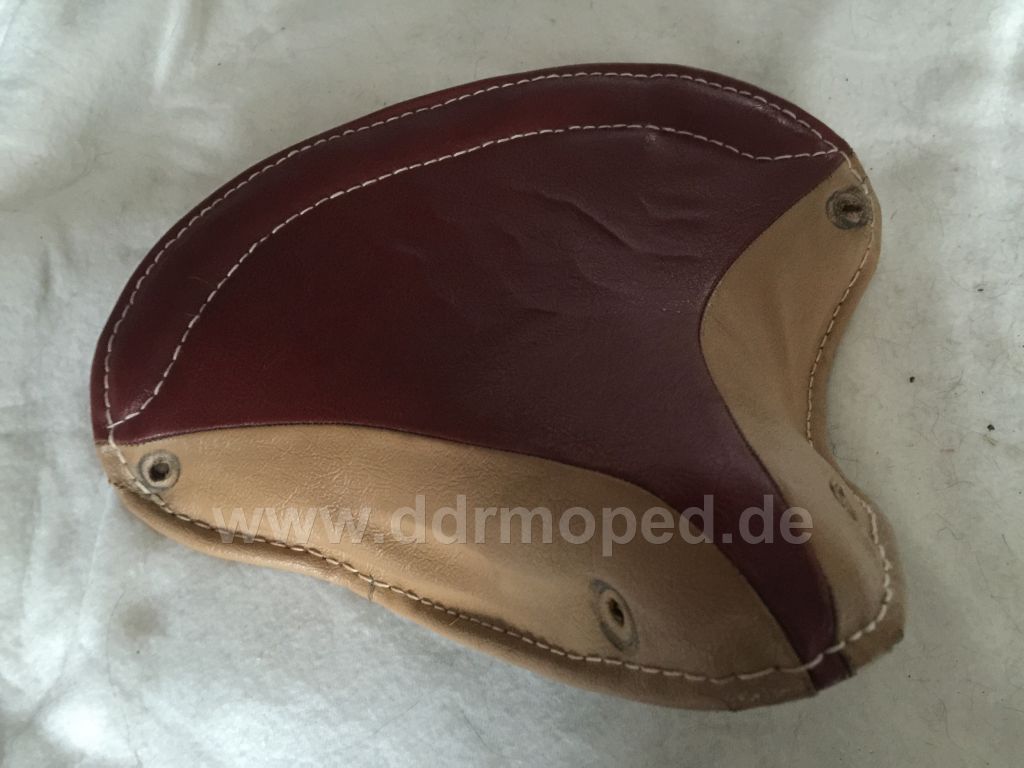

Beck´s
Geschrieben am: 15.02.2015, 16:22
Beiträge: 1619
Mitgliedsnummer.: 3915
Mitglied seit: 14.10.2010
Eine rot gelbe fertig:
Sebastian

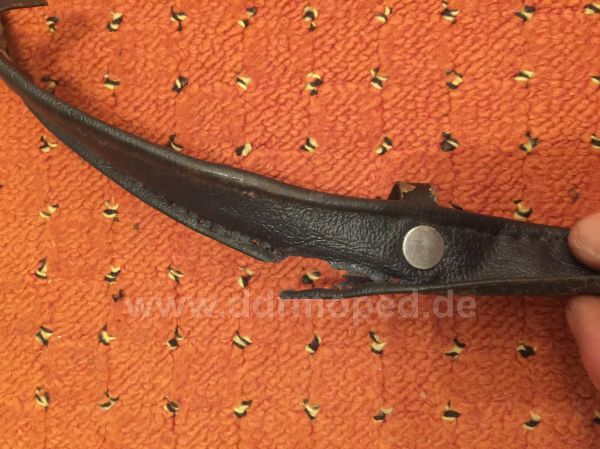

Geschrieben am: 02.03.2015, 12:13
Beiträge: 1619

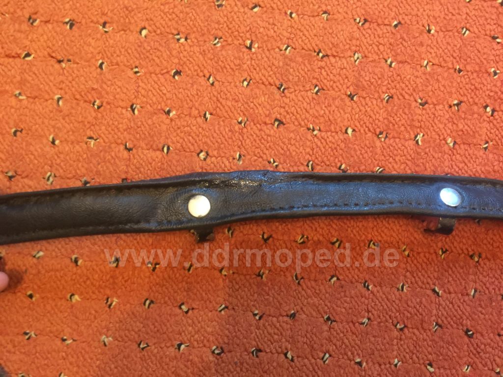

Der letzte - nennen wir ihn mal - Restaurator dieser Satteldecke war der Meinung, dass es gut ist nicht nur wild neue Löcher zu stechen, sondern auch noch die neuen Nähte und teilweise sogar das Kunstleder mit Sekundenkleber zusammen zu kleben.
Da kann man beim auseinander nehmen noch so vorsichtig sein... Da passiert soetwas wie unten zu sehen.
Nun gut muss halt Flüssigleder her...
Bilder davon dann später!

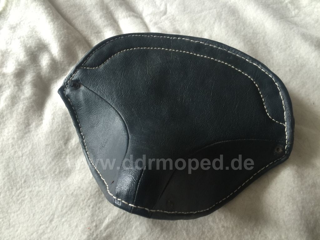

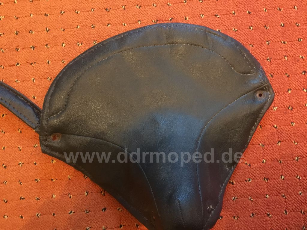

Nach der Behandlung mit Flüssigleder geht's schon wieder. Ich denk, so kann man es lassen:
Sebastian

Auch die überflüssigen Löcher sind verschlossen:

Nun zu den Fragen.
Zu Till:
Ich nutze die Originale Filzunterlage und vernähe diese wenn nötig neu oder besser mit Filz aus anderen Unterlagen aus. Das hat bisher immer ausgereicht. Man kann allerdings auch die Filzmatte tauschen. Die Gummiunterlage kann easy durch vergleichbares getauscht werden.
Zu Andreas:
Wenn die Decke schon rissig ist, ist es hierfür zu spät. Sonst reicht etwas Fitwasser zum reinigen. Danach schön trocken reiben und gut ist.
Wenn die Decke schon rissig ist, kannst du nur mit farblich angepasstem Flüssigleder ausbessern. Dann reißt es auch nicht weiter. Ist allerdings aufwendig, da es die Farbe nicht von der Stange gibt, sondern für jede Decke extra gemischt wird.

Die blaue sah deutlich einfacher aus, als sie im Endeffekt wirklich war...
Viel Klebearbeiten, viel Flüssigleder und viel Geduld...
Sebastian
Beck´s
Geschrieben am: 22.03.2015, 11:28
Beiträge: 1619
Aber nun ist sie fertig!
Sebastian
