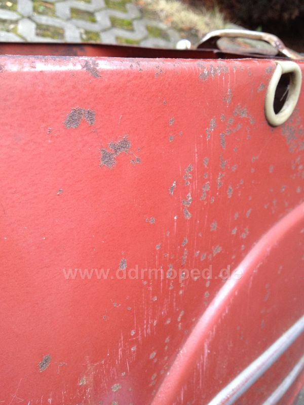

Ist natürlich voll und ganz Deine Sache, aber denke dran, sowohl den genauen Farbton als auch die Struktur des Lackes kann man heute nicht mehr 100%ig herstellen. Auch dazu gibts hier im Forum ein, zwei Threads.
Außerdem...da stand 1962 ein Werktätiger und lackierte diesen Panzer...50 Jahre blieb dieser Lack in so schön kräftigem Farbton erhalten...und dann soll er, wegen paar Roststellen, die nach einer Politur gar nicht mehr großartig auffallen, runtergestrahlt werden wink.gif ? Überlegs Dir smile.gif .

Tobi, das hier ist aber hammerschlagrot wie der von Thomas (Kezy Mezy). Die erikaroten sind ausgeblichen deutlich heller. Ralf (icke-och)
Hier sieht man noch einmal schön einen Vergleich beider Farben.

Ja ich glaub auch das es Hammerschlagrot, na mal schauen was der Onkel bei der Lackiererei sagt ob man das alles wieder vernünftig aufarbeiten kann und wenn er den Daumen nach unten macht, dann werde ich ihn neu lackieren.
Ich habe extra schon den Lackierer von Kezy Mezy eine Mail geschrieben, um zu fragen wie teuer der Spaß dann wird.

Einen schönen KR hast du da thumbsup.gif , gefällt mir sehr gut. An deiner Stelle würde ich auch den Lack erhalten, mit etwas Politur sieht der doch wieder top aus für sein Alter. Ich fände es wirklich schade, wenn du diesen noch relativ gut erhaltenen Lack zerstören würdest. Die Lampe und den Rahmen würde ich vlt. auch nachlackieren, je nachdem, wie stark der Rost da schon gearbeitet hat, aber das rot ist meiner Meinung nach wirklich erhaltenswert, da gibt es weitaus schlechter erhaltene Lacksets, wo es sich mehr lohnt zu lackieren wink.gif
