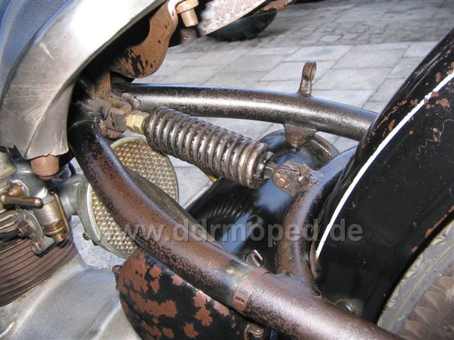

Geschrieben am: 08.03.2012, 12:38
Beiträge: 5648
Schau mal:
ehemaliges Mitglied
Geschrieben am: 08.03.2012, 14:13
Genau so soll Sie aussehen. Mal schauen woher ich das bekomme _uhm.gif _uhm.gif _uhm.gif

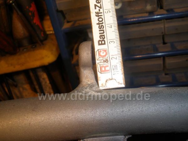

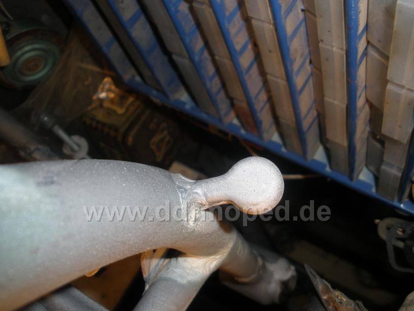

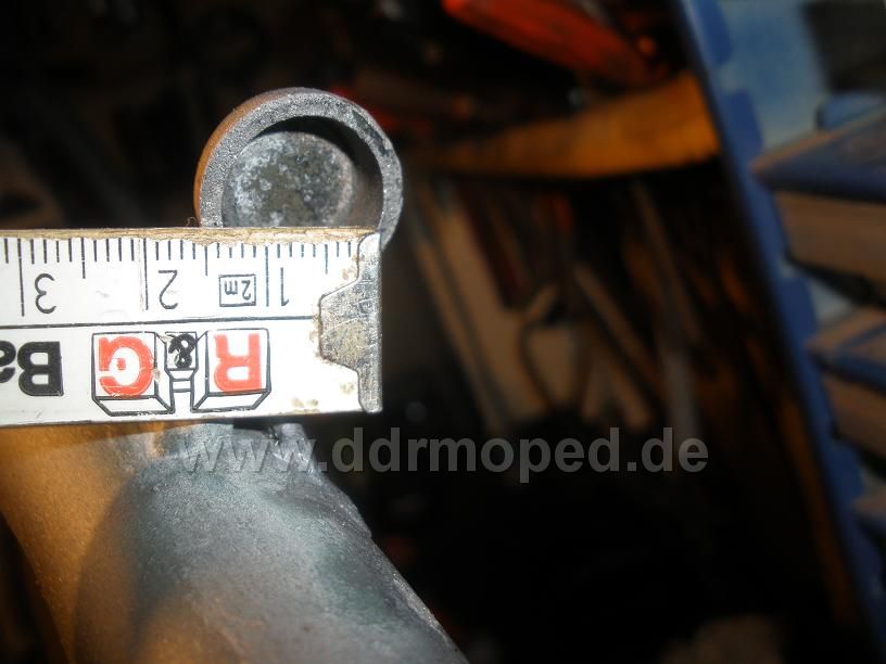

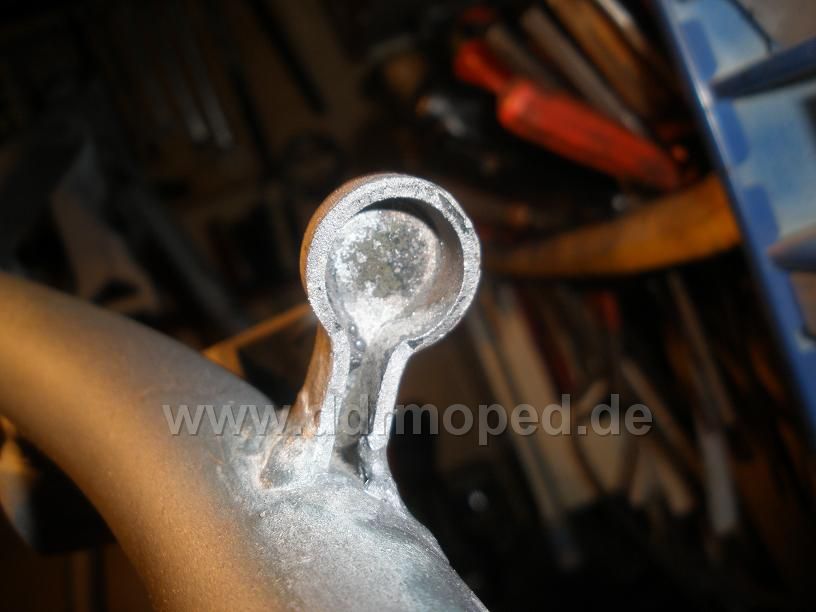

Geschrieben am: 08.03.2012, 19:03
Beiträge: 5648
Wie wärs mit Selberbauen? So siehts aus der Nähe aus:

Geschrieben am: 08.03.2012, 19:37
Beiträge: 4109
Am besten ein Stück rund Material ausdrehen und den Bügel mit WIG anschweißen ... dann dürfte das original aussehen.
Matze

Hallo Leute
@ thorsten Danke für die guten Bilder.
Werde ich Mal ausdrucken und mir eine Firma suchen die mir das machen kann. (bis aufs anschweißen) . Ich freue mich schon wenn die Sachen vom Sandstrahler wieder zurück sind.
