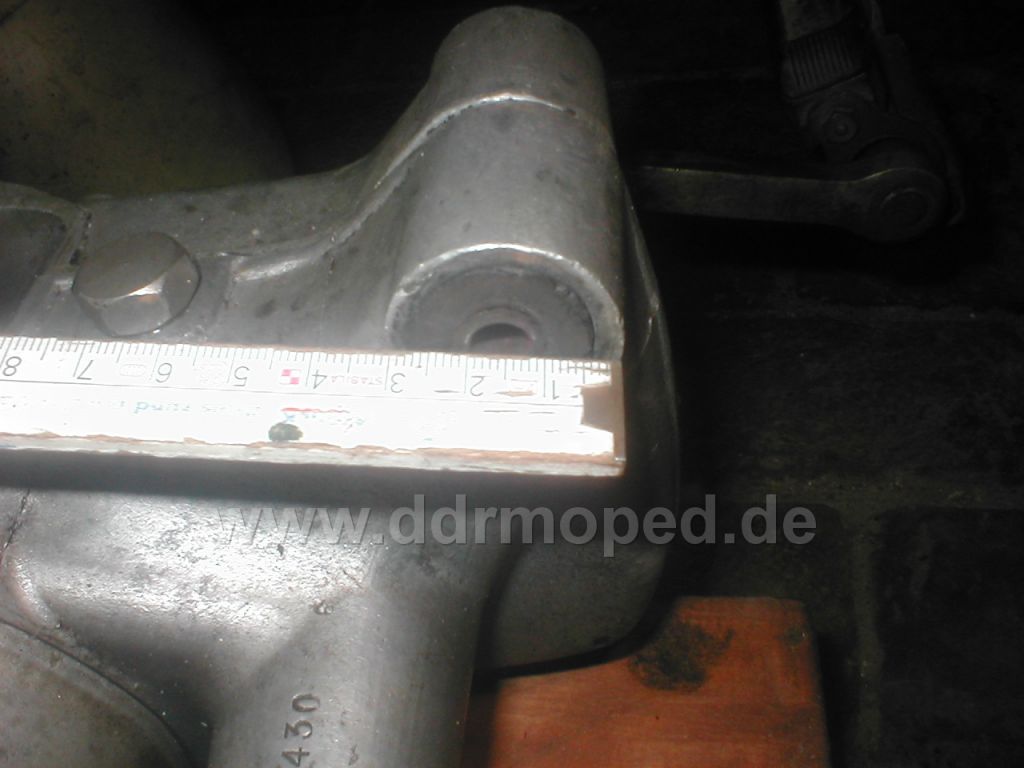

Also, das sieh so aus, als hätte jemand im Motorblock die Gummipuffer vergessen.
Normal kann das niemals so reingezogen werden.
Mach mal von der Halterung am Motorblock ein Foto und lade es bitte hoch. smile.gif

QUOTE (Sachswolf @ 23.09.2012, 16:35)
Geht leider nicht. Der Motor ist zurzeit bei der Überholung.

Moin Flo,
dafür brauchen wir kein Foto das Blech an dieser Stelle sollte glatt sein und gegen die innere Hülse des Silentlagers verspannt werden beim festziehen. Hier wurde das wohl mal übertrieben. Dengel das aus mit 2 Hämmern. Einen drunter und mit einem oben druff hmm.gif evtl. etwas warm machen aber nicht zu doll sonst verspannt das Blech hmm.gif
Achso den Ständer nimm ruhig der sieht 1000 mal besser aus als manch anderer schön mit der Flex alles glätten und auf Riße prüfen (unter dem Lack) wink.gif

Sachswolf
Geschrieben am: 24.09.2012, 08:33
QUOTE (mobiler4 @ 24.09.2012, 08:18)
Moin Flo,
Aha und er baut den Motor am Ende ohne Gummipuffer ein und zerdrückt den Rahmen erneut, nur weils keinen aufgefallen ist, oder es keinen interessierte, warum das Belch soweit reingezogen wurde, obwohls unmöglich ist, wenn der Motor richtig verbaut wurde?
Leute bitte wieder mitdenken und mehr ins Detail gehen wäre echt mal angebracht! Hinterfragt endlich vernünftig die Ursachen eines Schadenbildes und hört mit den Larifariegebastle auf. sad.gif
Wenn der Motor zurück ist, schau ob die Puffer im Block sind und basta thumbsup.gif

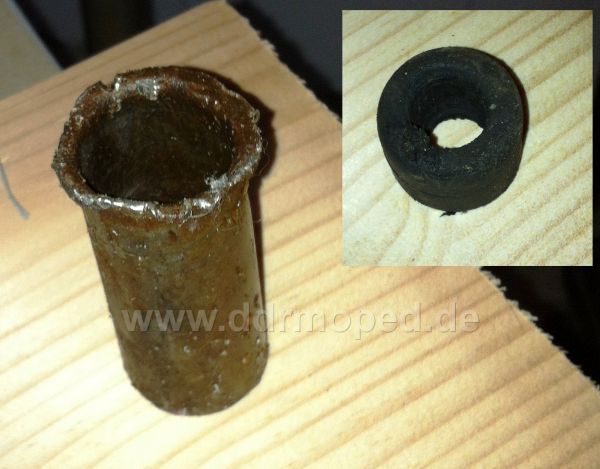

Sooo, es geht vorwärts, wenn auch nur schleppend.
Ich wollte den Rahmen heute eigentlich endgültig fertig für's Lackieren machen. Daraus wurde aber nischt mad.gif
Die Hülse im Rahmen der vorderen Motoraufhängung will sich einfach nicht vom Rahmen trennen. Ich hab die Stelle die Nacht über in WD-40 eingelegt, hat nichts geholfen. Ist das Ding überhaupt nur reingesteckt oder vielleicht wirklich fest mit dem Rahmen verbunden?

MisterFlo
Geschrieben am: 30.09.2012, 12:14
Beiträge: 1169
Mitgliedsnummer.: 5314
Mitglied seit: 23.03.2012
So, die Hülse ist nach 1,5 Stunden roher Gewalt nun doch draußen. Man war das nen Akt......

Sachswolf
Geschrieben am: 30.09.2012, 12:32
QUOTE (MisterFlo @ 29.09.2012, 21:14)
Meinst du die Gummipufferung mit Hüle in der Aufhängung?
Die lässt mal drin und klebt man ab.
Den Grund hast jetzt erleben dürfen...es ist völlig sinnlos, die zu entfernen..muss nicht sein. ph34r.gif
MisterFlo
Geschrieben am: 30.09.2012, 18:43
Beiträge: 1169
Also auch bei bestem Willen konnte ich die nicht drin lassen. Da hatte vorher schonmal jemand probiert, die rauszunehmen, ich hab die da oben nicht einmal berührt. Und da mein Esser ne Komplett-Restauration wird, muss wenn dann schon alles "glitzern". Mich würde so ne abgegnabbelte Hülse stören. ermm.gif
Außerdem war da nur der abgebildete Gummi mit der Hülse zusammen drin, das wollt' ich nicht so lassen.

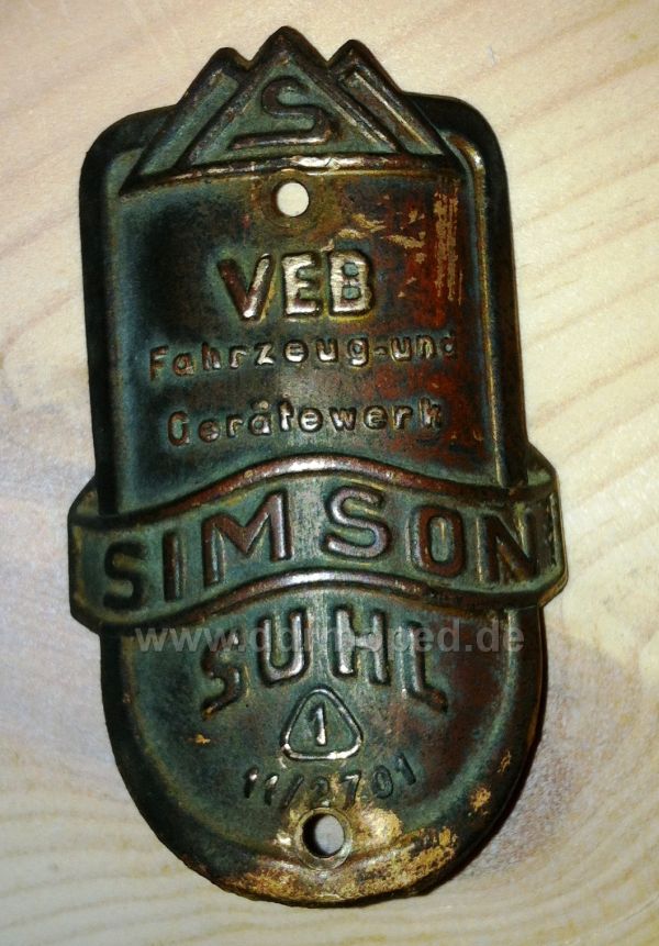

Und gleich noch eine Frage hinterher:
Wie krieg ich denn das schöne Emblem wieder sauber und glänzend? Ich hatte da mal irgendwas von Essig gehört, aber bevor ich mir das Ding versaue, wollt ich lieber fragen, ob mir jemand ne Methode empfehlen kann
Gruß- Florian

Rene´

Ich hab ne ganz feine Messingbürste für die Bohrmaschiene genommen ging recht gut.Aber mal ne andere Frage wo bekommst Du die neuen Buchsen für den Motor her ich brauche auch 2 Stück.

@Flo, ich habs auch mit ner Messingbürste gemacht. Strahlen ist es zu weich.

QUOTE (pneubusiness @ 30.09.2012, 20:41)
Ok, danke, werd ich mal ausprobieren.
Und wie konservier ich es am besten? Grünspan setzt doch schnell wieder an...
Rene, hier oder auch sonstwo.
1. Das sind aber die Gummilager im Motor. Die Silentbuchse im Rahmen sieht anders aus. Eine Bezugsquelle kenne ich aber auch nicht .
2. Das Schild ist aus Stahlblech und nur verkupfert, die Schicht also nur ein paar My stark. Also Vorsicht mit der Messingbürste. Besser ist polieren mit "Elsterglanz". Wenn die Schicht ab ist, hilft nur: Neu verkupfern.
