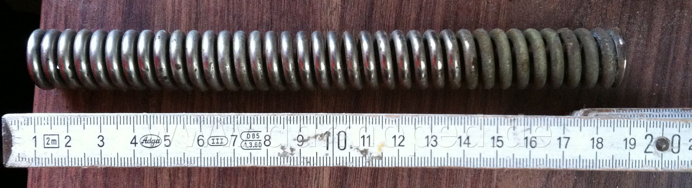

Ich hab gestern die Gabel auseinandergenommen und bin, wie soll es anders sein, wieder auf eine Überraschung gestoßen.
Eine der beiden Gabelfedern ist 2x durchgebrochen. Also gleich auf die Suche nach Ersatz gemacht.
Im Shop gibt es Gabeln für den SR2E mit 24 und 28,5cm Länge. Lt. Shop und meiner Fahrgestellnr. müssten bei mir 28,5er-Gabelfedern verbaut sein.
Nun sind meine beiden Federn aber 19,5cm lang, in der Form gibt es die im Shop als KR50-Federn.
Bildbeweis:

Sollte ich beide Federn jetzt austauschen auf 28,5er-Länge oder mir eine neue 19,5er kaufen?

Hallo Florian
Hab gerade mal an der Gabel gemessen die ich noch für meinen Patinaaufbau liegen hab. Die Federn sind beide 19,5 cm lang.

QUOTE (Wombat45 @ 04.10.2012, 18:49)
Danke Frank, dann wird das seine Richtigkeit haben.
