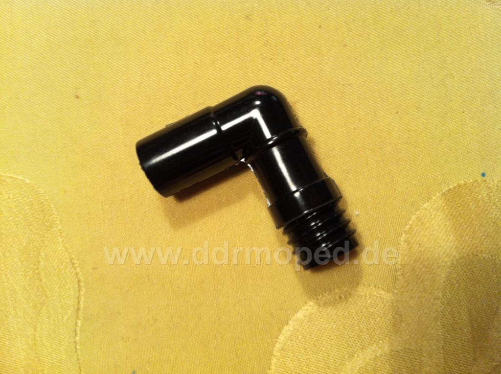

Ich habe mal eine Frage zum Nachbau-Stromabnehmer (Bild siehe unten):
1. Wie bekomme ich das Kabel, das von der Zündspule kommt, im Stromabnehmer richtig fest? Wenn ich es nur 'reinstecke, bleibt es nämlich nicht drinnen.

Geschrieben am: 10.05.2012, 20:52
Auf der Seite wo das Zündkabel reinkommt, ist ein Schraubenschlitz neben dem Stachel für´s Zündkabel. Passender Schraubenzieher (-dreher) rein...und schon geht es los.

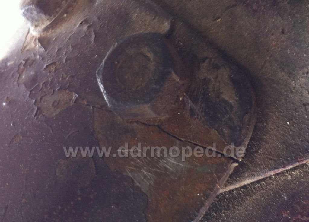

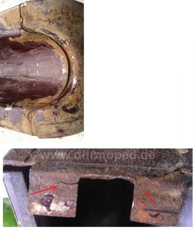

Kennt jemand von Euch jemanden aus dem Forum bzw. PLZ-Gebiet 15755 +100km jemanden, der Schweißarbeiten durchführt? Auf den folgenden Bildern meine Problemfälle:
Zum einen wäre das der Federkasten. An ihm hat sich ein Teil abgelöst (oberes Bild) und die beiden Nasen zur Fixierung im Rahmen sind eingerissen:

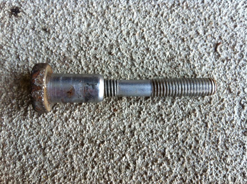

Auf dem folgenden Bild handelt es sich um die Schraube, mit der man die große Feder an der hinteren Schwinge befestigt. Als ich diese heute ausbaute, stellte ich fest, dass sie sich verbogen hat. Ist das weiter schlimm? Wenn es schlimm ist, gibt es das als Nachbau oder kann man auch etwas anderes zum Befestigen nutzen?

pneubusiness
Geschrieben am: 22.05.2012, 22:26
Beiträge: 6871
Mitgliedsnummer.: 1854
Mitglied seit: 30.01.2009
Den Bolzen gibt es als Nachbau, und das Schweissen ... + 100 km ??? Willst du hinfahren oder wie Flo?
Da kannst mir die Sachen auch schicken, obwohl der Federkasten wie Pfefferkuchen aussieht .... probieren würd ich es.
Kostet nix, Porto hin her müsstest du aber tragen ....
Aber du müsstest doch in deiner Nähe ne kleine Schmiede/Metallbau oder so finden ...

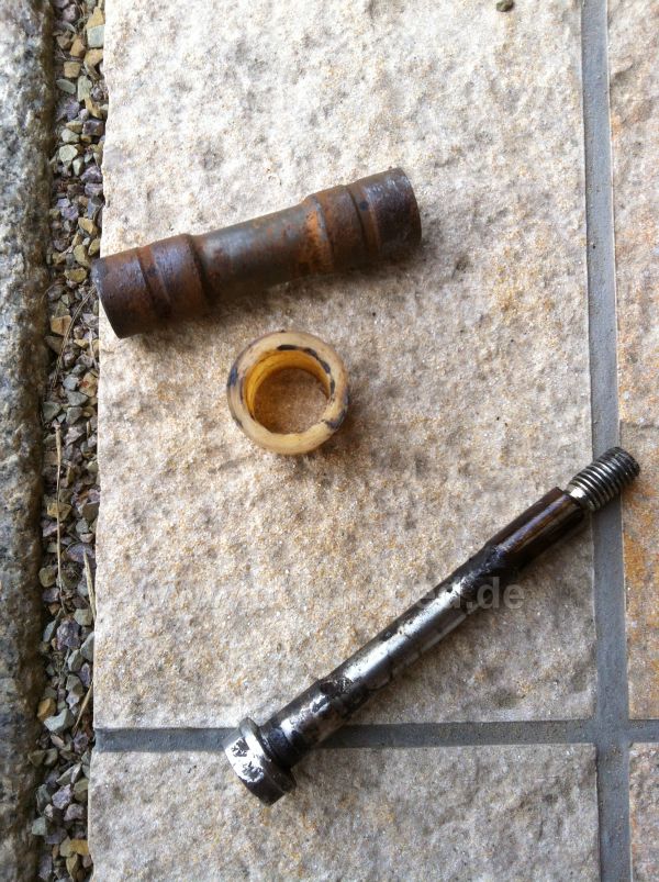

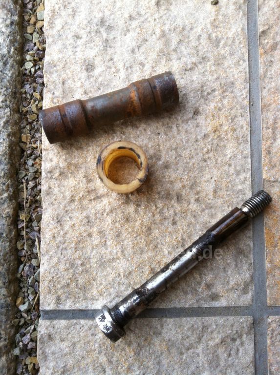

Ich habe (vielleicht) ein kleines Problem.
An der Schwingenlagerung saß diese lange Metallbuchse schief. Das liegt an den Miramidbuchsen, die sind aufgebraucht.
Ich habe schon einen Händler/Hersteller gefunden, der solche Buchsen in allen Sorten und Größen herstellt. Bloß welches Produkt dieser ganzen Palette soll man jetzt nehmen (Klick)? Reicht das aus: Nochmal klick ?
Dann habe ich den Bolzen mal in die Metallbuchse gesteckt und festgestellt, dass der ein gewisses (wenn auch kleines) Spiel hat. Ist das richtig so? Wenn nein, woher bekomme ich dann eine neue Buchse?
