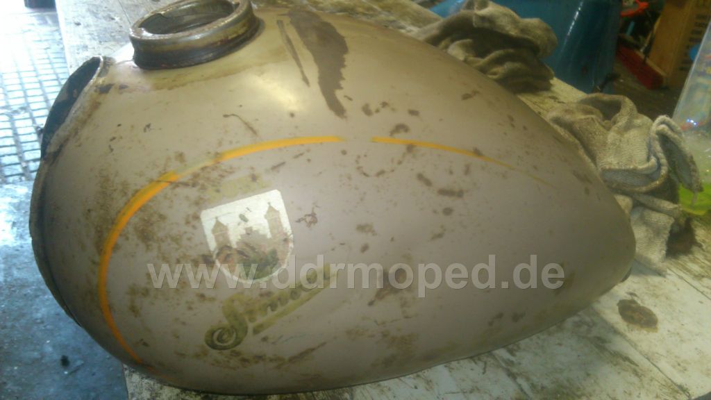

Achja nochmal zum Thema Tank:
Ich habe mal so im Internet herumgesucht und dabei so ne Art Aufkleber entdeckt.
Da ich persönlich nicht so ein ruhiges Händchen habe(da ich weiß das sowas eigentlich Handliniert wird)wollte ich mal fragen,ob man diese Aufkleber stattdessen benutzen kann.
Weil ich perönlich finde den Tank so "nackich" ohne Linien und Emblem...
(gibts bei Gelegenheit n Foto von smile.gif )
Achja ich frage nochmal:
Wer hat ein passendes Rücklicht und ein Spanngummi für mich? _uhm.gif sad.gif

Klar kannst du auch Klebelinien benutzen, musst dann aber Klarlack drüber hauen. Mir persönlich gefällts nicht, da es einfach zu perfekt aussieht und wenn man nahe ran geht, wird man immer erkennen, daß es Klebelinien sind.

Zu den Klebelinien: Der Reiz an der originalen Linierung ist das es Handarbeit ist und das man das auch sieht! Wenn man von vorn oder von oben auf einen originalen Essitank sieht, sieht man bei 97% aller Tanks das die Linien total unsymetrisch sind, also unterschiede links und rechts von 0,5-1cm sind keine Seltenheit biggrin.gif .
Also viele restaurierte Mopeds sind sozusagen in dieser Hinsicht "zu perfekt" oder auch "verhauen" . Das meine ich nicht schlecht, ich ziehe vor jedem neu aufgebauten Essi meinen Hut, ist nur meine Meinung zu den linien!
Gut erhalten original ist natürlich am besten, allerdings finde ich Klebelinien schöner als eine schlecht gemachte (z.B. zu dicke) Handinierung.

Hallo Gemeinde!
Ich persönlich finde Handlinierung besser.
Dazu benutze ich allerdings Linierklebeband. (wegen der unruhigen Hand)
Vorgehensweise:
1. (Bei oranger Linierung) Mit einen dünnen orangen wasserfesten Stift (CD-Schreiber o.ä.) die Linien vorzeichnen. (hierzu nutze ich meine alte DDR-Kurvenschablone = Ideal !!)
2. Rechts und links daneben abkleben.
3. Zwischenspalt ausmalen und antrocknen lassen
4. Linierklebeband vorsichtig in Richtung Farbe abziehen. - Fertig! _clap_1.gif
Das Klebeband nennt sich Fine Line Tape. Siehe Bild! Probiert das mal auf ein Stück Blech vorher.

QUOTE (Soemtron @ 20.04.2014, 21:50)
Hallo Gemeinde!
Vorgehensweise:
Beste Grüße
Steffan
Hab ich auch schon gemacht. Diese Variante ist in Bezug zu einer Handlinierung die beste Alternative! thumbsup.gif
Über Klebelinien würde ich nicht nachdenken. Wenn dann die "abgeklebte" Handlinierung.
Gruß Dirk

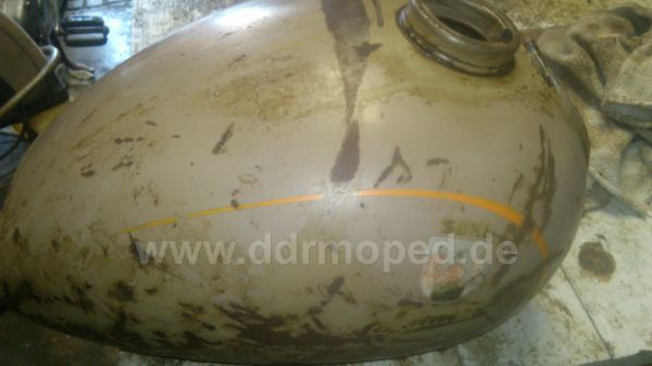

Bvbfanatikerin
Geschrieben am: 27.04.2014, 19:42
Beiträge: 530
Mitgliedsnummer.: 2369
Mitglied seit: 19.06.2009
Leider ist zur Zeit KEIN Kaiserwetter so daß man mal in die Garage gehen und ein paar Fotos machen kann... sad.gif sad.gif
Jedenfalls sieht mein Tank bedeutend schlimmer aus...
Außerdem such immer noch ein GUTES Rücklicht und einen Tank...
