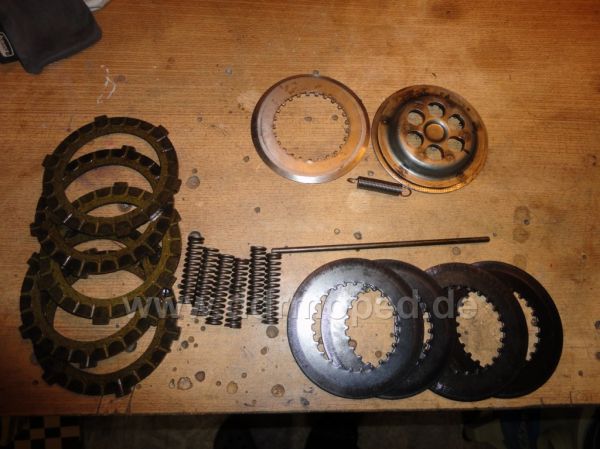

kannst du mal bitte noch ein Foto direkt von der Seite einstellen? Für mich sehen deine Splinte die du da reingemacht hast auch sehr Abendteuerlich aus rolleyes.gif

...ja du könntest Recht haben, die Splinte sind vieleicht etwas ungünstig von mir befestigt worden, sodas sie eventuell beim kuppeln an den Druckfedernkappen anschlagen hmm.gif ?
Habe mir neue kleinere Splinte und neue originale DDR-Federn bestellt, vieleicht hilft das ja cry.gif !!

Hallöchen Gemeinde,
heute hatte ich endlich mal Zeit, an meiner Kupplung weiter zu schrauben!
Ich habe das volle Programm gemacht, frei nach dem Motto " viel hilft viel".
Verbaut habe ich neue originale DDR Federn, eine original DDR Druckstange, neue Stahllamellen, eine neue originale DDR Haltelamelle, einen neuen originalen DDR Federteller und eine neue Zugfeder.
Was soll ich sagen, die ganzen Teile eingebaut, 2-3mm Kupplungsspiel eingestellt, neues Addinol eingefüllt, Zündung an und kein rutschen oder schleifen!!!
Eine kleine 3km lange Testfahrt ohne Helm bei 2 Grad hat meine RT tadellos überstanden!! Ich nicht, ich hatte saukalte Ohren!!!
Kupplungsspiel habe ich nur an der Madenschraube eingestellt, mehr nicht.
Jetzt kann sie beruhigt ihren Winterschlaf halten.............und ich auch
An was es jetzt nun gelegen hat, kann ich nicht sagen, aber ich vermute stark es waren die alten Druckfedern und die glatten Stahllamellen!

...die neue geriffelten Stahllamellen!
