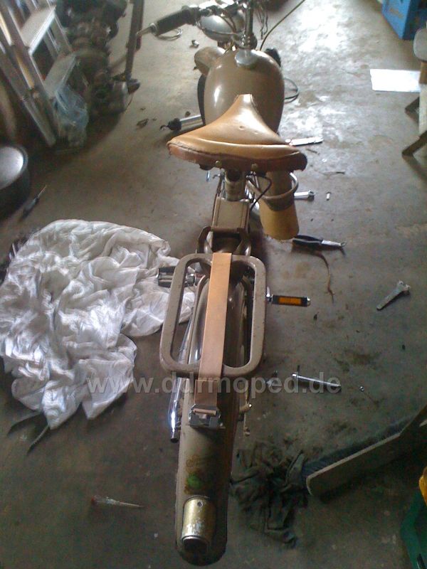

Hallo Lutz, das Gepäckband ist beige. Das Gepäckband war bis 1969 an allen Fahrzeugen beige. Hier mal ein Bild, wie es bei meinem 63er ist. Gruß Jörg

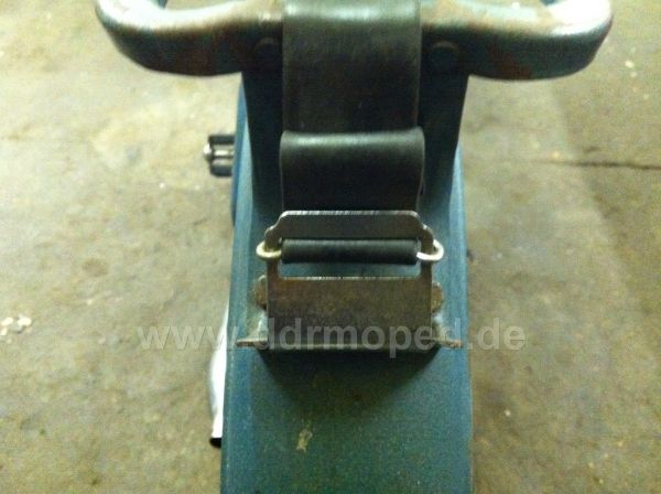

Danke euch Prima, das hat mir schon mal viel weiter geholfen. Jetzt müßten wir uns nur noch vorn widmen. Wie es vorn eingefädelt wird und wo der verchromte "Gegenhalter" mit hin kommt. Es wird ja genauso verstellbar gewesen sein wie später?!

Also seht selbst... Äh Jörg, dachte dein Gegenhalter stammt von der (ich kenns nur von der Schwalbe ab 1966). Seh dir meinen an, der war eigentlich an der 64er Schwalbe. Er ist komplett durchgehend.

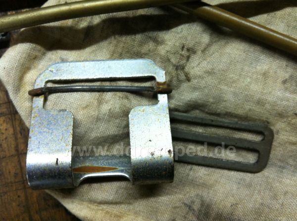

Hier noch mal die andere Kralle... Wieder mal ne Frage für die Kenner... Und rechts das Teil dürfte eigentlich gar nicht verbaut sein, richtig...?! Wie gesagt die Kralle auf dem Bild kenne ich nur von der Schwalbe ab 66. Aber bitte klärt mich auf! Das ganze Fahrzeug an sich stelle ich nächste Woche in einem separaten Thread vor, da ich noch viele viele Fragen mehr habe.

Den komplett geschlossenen Blechhaken kenn ich auch als Vorläufer des offenen Hakens. Das muss wieder ein Materialspar Wahn gewesen sein. Einen geschlossenen hab ich jedenfalls an meiner 64er Schwalbe.
