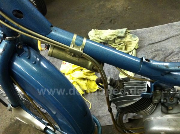

die waren am Rahmenrohr unterm Tank mit einem Metallkabelbinder und zusätzlich durch die Halterung des Batteriegehäuse verlegt wink.gif

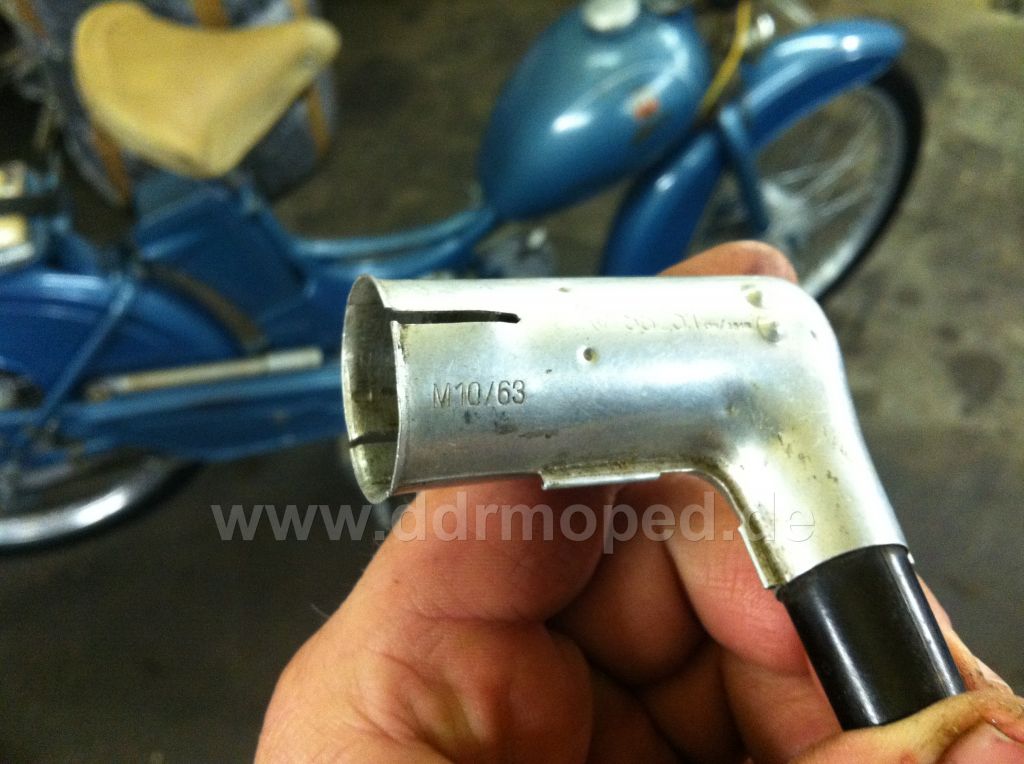

Hallo Lutz,
meiner Meinung nach, passt der Kerzenstecker nicht zum Baujahr.
Dieser wurde nur bis Anfang 60 oder Ende 59 gebaut.
Wobei er als Ersatzteil bis heute neu auftaucht.
Ansonsten ein sehr schönes Fahrzeug.

QUOTE (simsonsammler1980 @ 22.11.2012, 18:48)
An nem 60 er Essi hab ich die Federscheibe gesehen. Kann es sein das irgendwann auf zahnscheibe umgestellt wurde???
SR2: Zahnscheibe
SR2E: Federscheibe

@Crispin:
Ein Kabelbinder oder zwei?
Vor oder nach der Halterung des Batteriegehäuses?
Hast du vielleicht die Maße?
Hab sehr viele da und ein passender Metall - Kabelbinder wird sich finden wink.gif

du fragst mich Sachen laugh.gif , musst du mal probieren wies am besten aussieht, vlt. brauchst du auch gar keinen hmm.gif ,dass die Durchführung vom Batteriegehäuse auch schon zur Befestigung reicht wink.gif

@Doc
Du hattest absolut recht mit den Kerzensteckern...
Die waren nur bis 1960 verbaut, hab zumindest keinen einzigen der drüber ist..
Aber siehe... und gleich verbaut!
Gruß Lutz

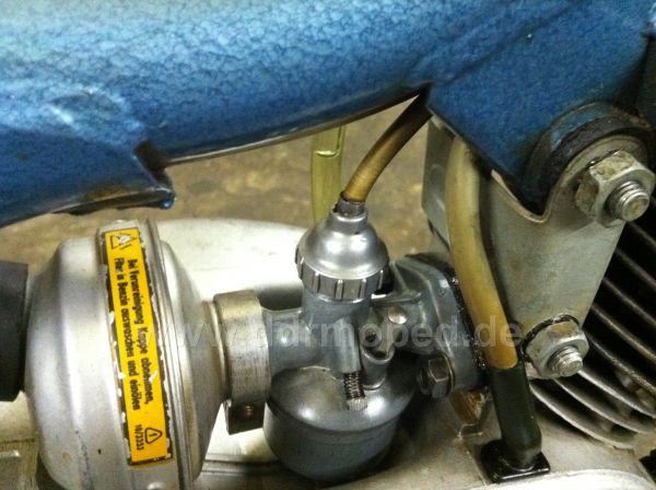

_uhm.gif Und jetzt zu den weiteren Fragen...
Der Vergasergummi oben drauf..
Dachte da kommt erst keiner drauf...
Aber selbst in der 1960er Bedienanleitung habe ich es gesehen! Ok. Also Deckel mit Absatz gesucht und den Gummi dazu... Gefreut laugh.gif
Gruß Lutz
