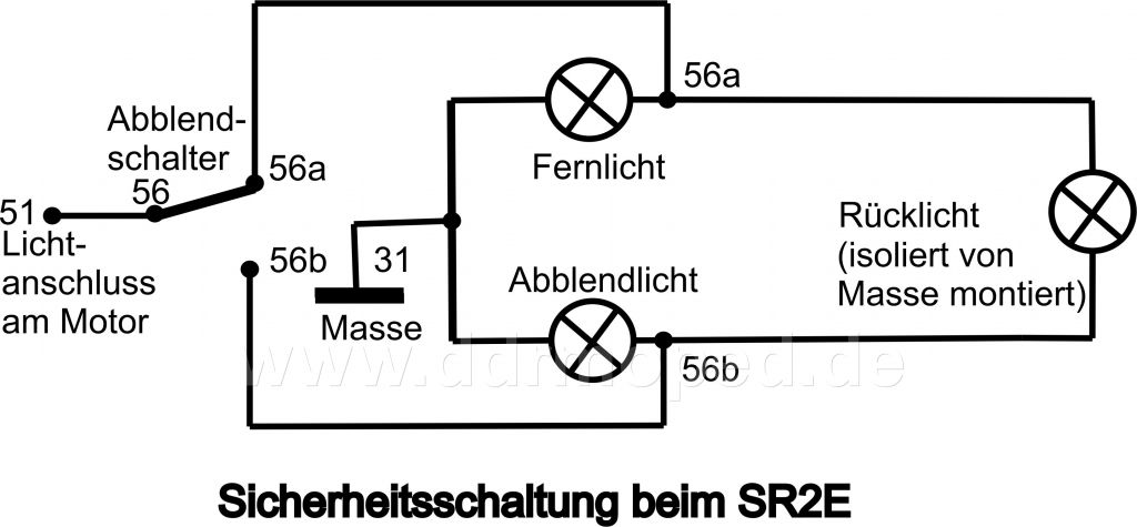

Beim SR2 gab es 2 verschiedene Schaltpläne. Bin mir aber auch bissel unsicher wie ich das Thema am besten aufroll... blink.gif
Bei mir geht von Aufblendlicht und Abblendlicht jeweils ein Kabel zum Rücklicht.
Somit leuchtet das Licht nur in einer Schalterstellung am Lichtschalter...
Gruß Lutz

Richtig, das Licht funktioniert nur wenn du den Schalter nach rechts stellst. Mitte ist Zündung an und nach links ist Zündung unterbrechen.
Welches Rücklicht hattest du nochmal? Bei der Hexennase hast du nur 1 Kabel am Rücklicht , Masse hast du durch die Schraube am Schutzblech .
Das Große hat 2 Kabel.
Habs grad gesehen .Du brauchst 2 kabel ,ist also richtig.

Nochmal zu den Schaltplänen. Beim SR2 und dem alten Rücklicht gibt es nur ein Kabel.
Beim SR2E mit großem Rücklicht gibt es die sogenannte Sicherheitsschaltung des Rücklichtes, deshalb auch zwei Kabel.
Die Nieten schick ich dir Montag zu. Für die Montag sollte man aber besser zu zweit sein. Einer Hält und einer nietet das Schloß ein. Und man sollte einen geeigneten Nietkopfmacher und für die andere Seite einen passenden Durchschlag parat haben, denn ohne diese Werkzeuge wird es nix.
Ich schick dir auch insgesamt 4 Nieten mit, falls du beim ersten Mal nicht ganz klar kommst. Ist mir nämlich anfangs auch passiert. wink.gif
Viele Grüße Jörg

Mit dem Rücklicht nähern wir uns jetzt an..
Da ich ja das neuere,größere Rücklicht habe, habe ich 2 hinten.
Von jeder Phase des Lichtes vorn 1 jeweils..
Leg ich beide zusammen geht das licht aus da der Strom sich bei geschaltenen Abblendlicht sich am Punkt des Rücklichtes sich an der Zusammenführung auf dem Kabel des Aufblendlichtes verdünnisiert.
Schließ ich nur ein Kabel hinten an geht das Rücklicht entweder bei Aufblendlicht oder Abblendlicht!
Gruß Lutz
Aktuell 2 Mopeds...
Geschrieben am: 09.12.2012, 13:54
Die Sicherheitsschaltung kam erst 1962, davor war es immer nur ein Kabel, auch beim großen Rücklicht.
Wolfgang

QUOTE (simsonsammler1980 @ 09.12.2012, 11:45)
Bevor Du Dich hier in falschen Gedankengängen verrennst wink.gif , solltest Du mal in alten Beiträgen unter "Sicherheitsschaltung" suchen. Dort wurde die Problematik schon ausführlich diskutiert.
z.B. hier.
Zum Verständnis hier nochmal das Schaltbild:

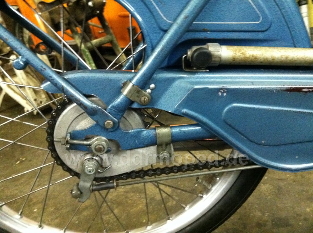

Den Kettenschutz mit original Teilen befestigt dank... Nick - Schlagzeucher...
Gruß Lutz

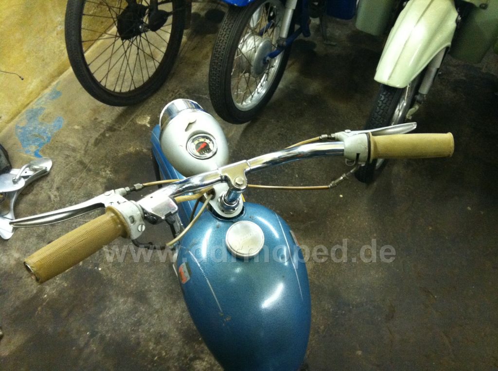

Na und zu guter letzt den eigenen Fundus noch nach Griffen durchsucht...
Gruß Lutz
Aktuell 2 Mopeds...

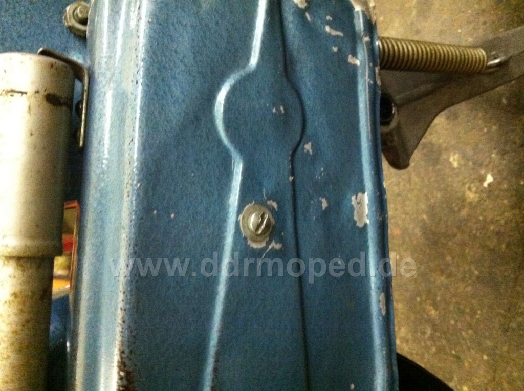

1. Lacky Tausend Dank für deine Tankschraube... Bild kommt noch.. thumbsup.gif

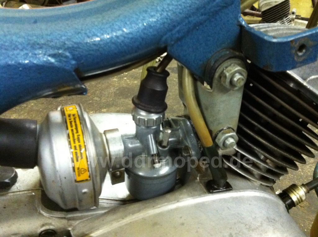

3. Die Gummihaube über dem Vergaser gibt mir noch Rätsel auf..Sie sitzt bissel schief, hält aber auch net besser. Der Gummi ist ein neuer vom ehemaligen Besitzer. Ist der Deckel auf dem Vergaser denn der richtige.
Gruß Lutz
