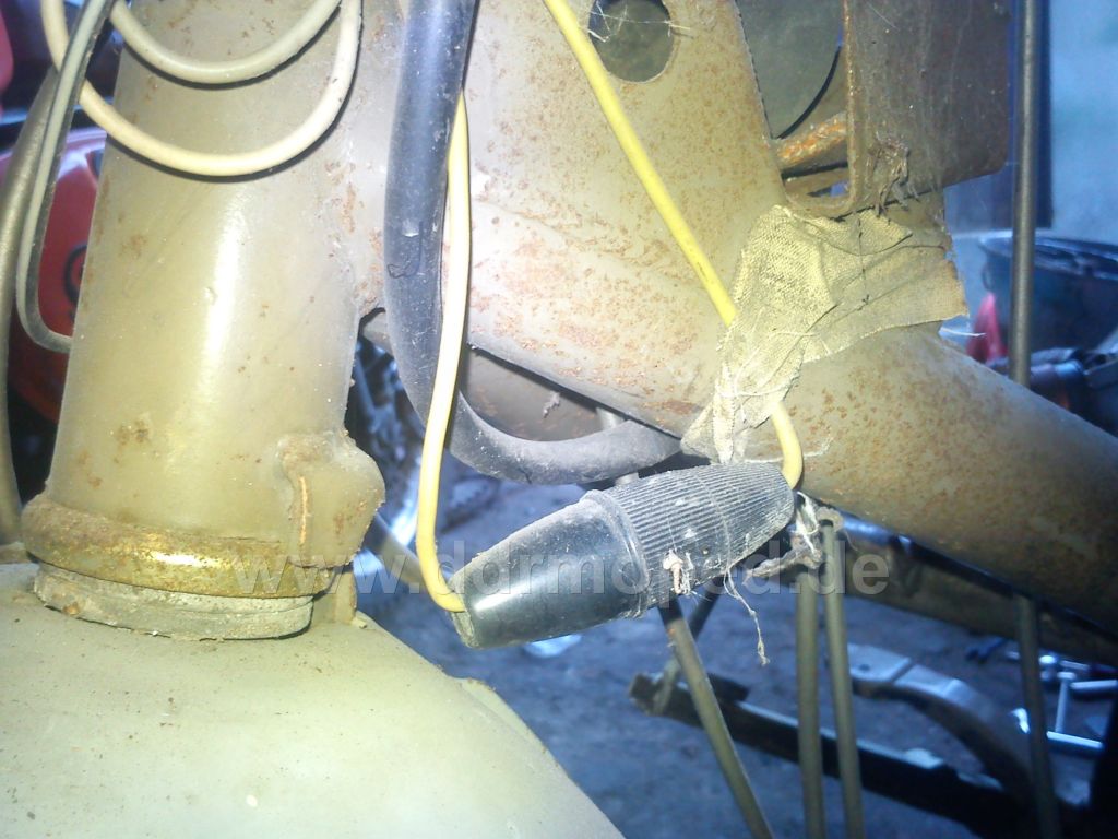

Die Kabelverlegung mit dem Kabelverbinder war 1964 so .
Die Verlegung des Kabels an sich war gar bis 1971 so; wurde dann mit den neuen Hauben mit den angepunkteten Kabelklammern ersetzt . Der Grund dafür war, dass das Hinterrad das Kabel durchscheuerte . Ab 1971 saß dann die Lüsterklemme links im Bereich des Benzinhahnes . wink.gif

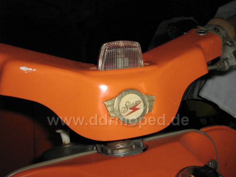

Gerald. das Lenkeremblem gibt mir und bestimmt auch Anderen 64 Interessierten Rätsel auf.Frühe Schwalben hab eigentlich das Bronzeemblem als typisches Merkmal.
Der Lochabstand scheint auf den ersten Blick gleich.
Mir sind drei Ausführungen des Alu Lenkerbleches mit Parklichterhöhung bekannt:
1. Bronzeemblem mit emailierten Farben und zwei Stiften,
2. Aluemblem mit zwei Stiften (wie Deins),
3. Aluemblem mit zwei Blechnasen zum Umbiegen.Im Lenkerblech sind dafür Schlitze.
Tja, dann könnte es Version 1 und 2 zweitgleich gegeben haben und Nummer 1 fiel irgenwann weg.
Die blauen Hülsen sind typisch KR50.Da glaub ich eher, dass sie bei Dir mal getauscht wurden.
mfg Toni

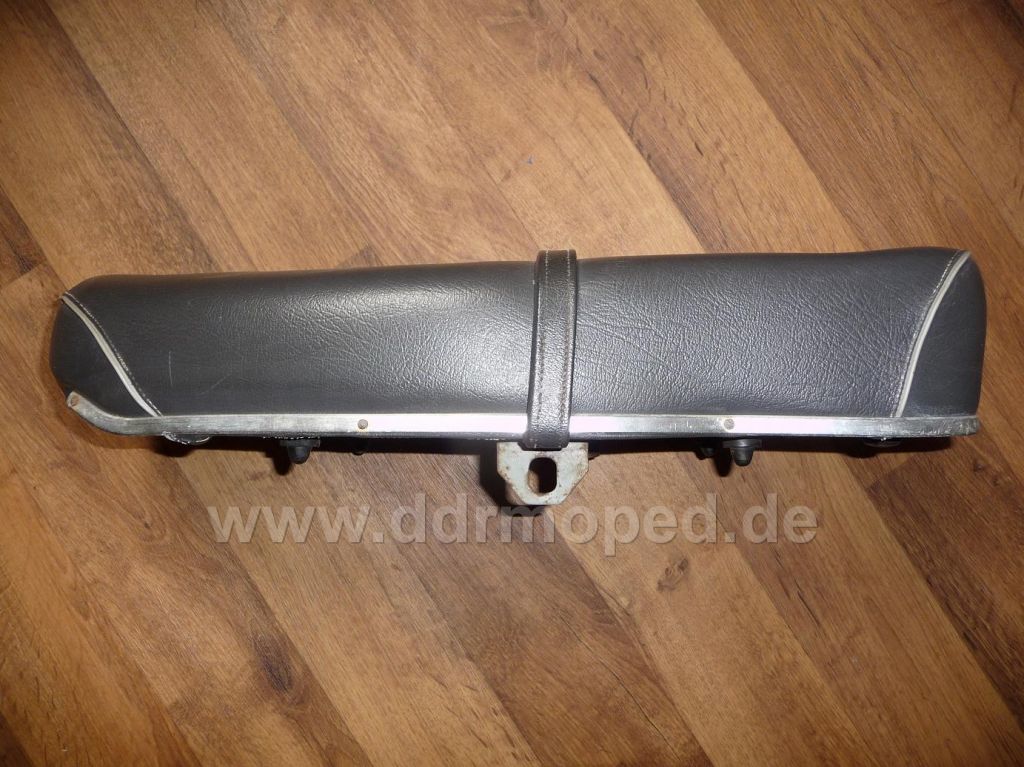

Sehr schönes Moped! Viel Freude damit! Zu der tundragrauen würde auch ein schwarze Sitzbank passen:
Geschrieben am: 29.04.2012, 18:16
QUOTE (Simson-Rheinmetall2E @ 29.04.2012, 12:23)
Sicher würde das passen und war normal auch so. Der gezeigte Sitzbezug ohne Seitennähte ist aber schon die Ausführung, welche ab Ende 1968 verbaut wurde.
Gruß Jörg
essiquäler
Geschrieben am: 30.04.2012, 18:36
Beiträge: 2713
Mitgliedsnummer.: 1154
Mitglied seit: 06.03.2008
Jörg diesen Gedanken hatte ich ebenfalls, aber das Problem SItzbank hat sich schon fast erledigt. Wahrscheinlich werde ich mir morgen die richtige Sitzbank holen. Die war sogar ursprünglich auf meiner Schwalbe. Der einzige Haken.... an der Sitzbank hängt noch eine komplette Schwalbe. ph34r.gif Nur die Sitzbank bekomme ich leider nicht.
Toni, mein Schriftzug ist golden. Vielleicht ist deshalb dieses Emblem dran. Oder vielleicht wurde ja mal das Knieblech getauscht. Obwohl ich an ein paar Stellen sehen kann, das darunter der hellere Ton ist.

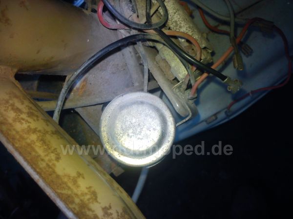

Und das Blinkergehäuse sehe ich auch zum ersten mal. Hab eben keine Ahnung von Schwalbe.
Grüße Gerald

Das Emblem aus Alu und golden eloxiert ist auch an meiner orangen 64er, RN 208879.

Der Blinkgeber sieht eigentlich ganz normal aus.Rund bzw. zylindrisch. wink.gif
Zur Sitzbank: Ich glaube, dass es 1964 noch keine schwarzen Sitzbänke vom Werk gab.
