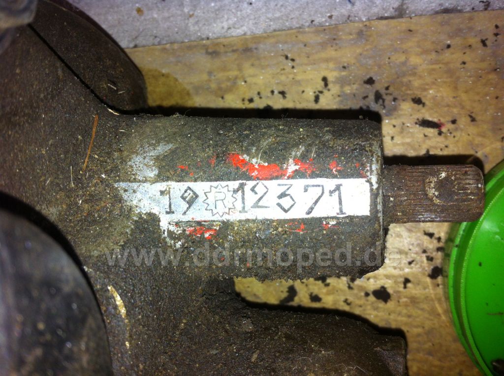

Ich hab mir günstig nen Motor ergaunern können. Kann mir jemand was zur Nummer sagen? Hab schon in Erfahrung gebracht, dass es wohl ein Ersatzgehäuse ist!? Zündung und Co. sind gut, er dreht und schaltet. Sonst ist er von a wie Ablassschraube bis z wie Zündkerze vollständig.

Wat hest n' nu dat R in dem Stern do?

Anhand der Nummer würde ich glatt behaupten, dass es sich um ein Ersatzgehäuse handelt . hmm.gif
