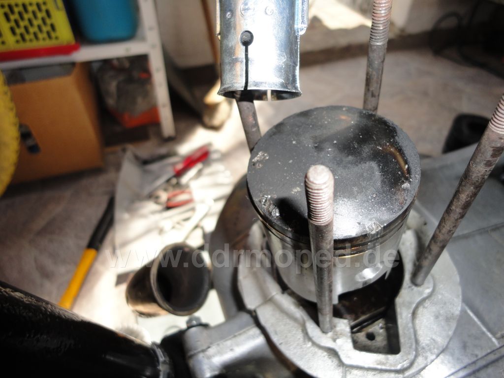

Hallo Gemeinde,
hatte heute großes Pech zu meiner Vatertagsausfahrt cry.gif .
Alles lief die 60 km super, bis plötzlich aus Richtung Zylinderkopf ein merkwürdiges Geräusch kam, Leistungsverlust, habe sofort angehalten und den Helm abgenommen um genauer zu hören und es kam vom Zylinder!! Sch**** dachte ich, also Frau mit Auto und Hänger bestellt und ab ging es mit dem Gespann nach Hause.
Zu hause dachte ich, startest du mal die RT- und es ging nix mehr, sie sprang und sprang nicht mehr an.
Zündfunke da, Vergaser sauber, usw.
Zylinderkopf abgenommen, Zylinder abgebaut und siehe da cry.gif , da hat wohl mein Vorgänger was vergessen gehabt. Es lagen 2 ca 2mm große Kolbenringestücke auf dem Zylinder.
Meine Kolbenringe sind es nicht gewesen, die sind noch heile, aber sie sind jetzt in der Kolbennut fest und beim Kolben ist ein kleines Stück ab!!!
Kann das sein, das durch diese Beschädigung meine RT nicht mehr anspringt mad.gif cry.gif ?
Sie sprang davor tadellos an und jetzt nachdem überhaupt nicht mehr.
Brauche eure Hilfe, Rico

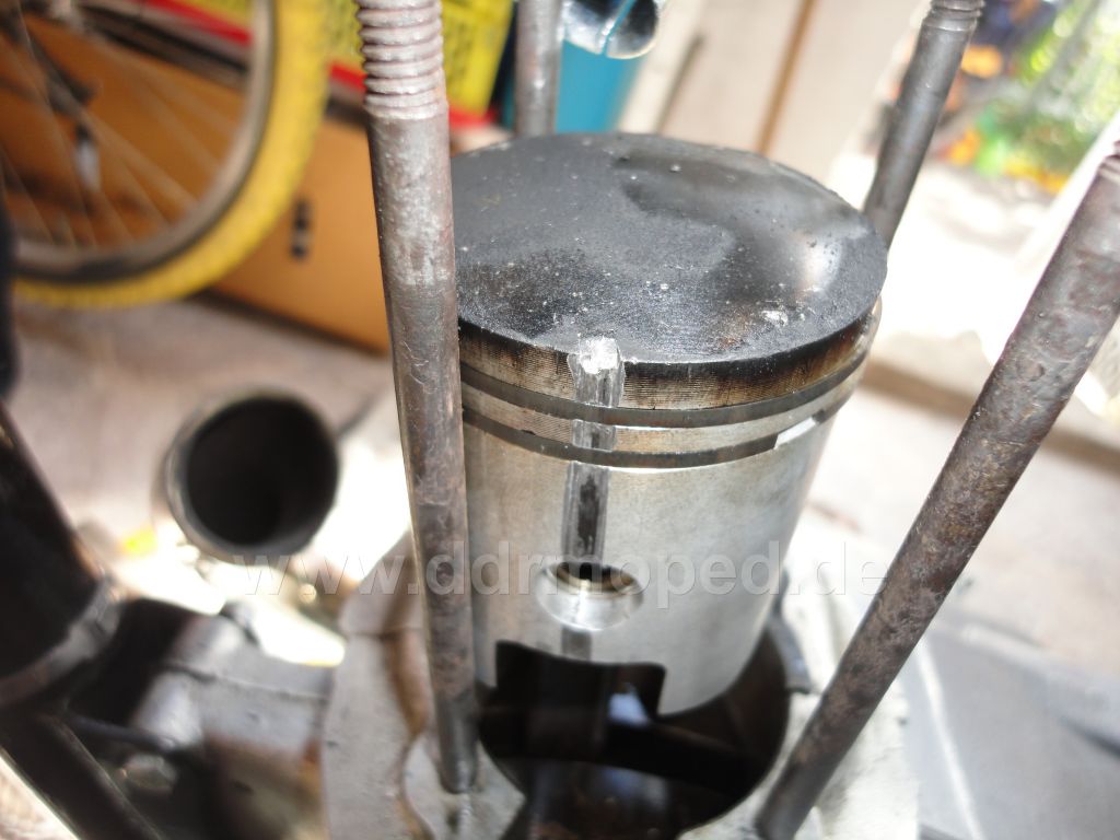

ca 1mm tief eingeschliffen

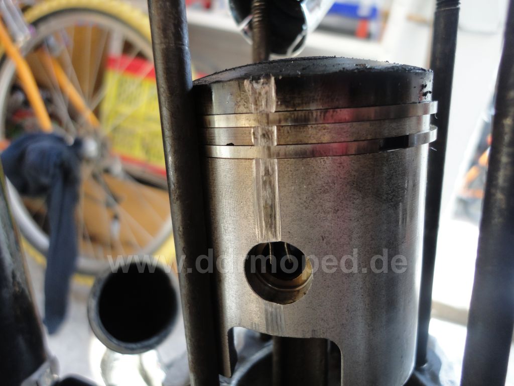

noch eins

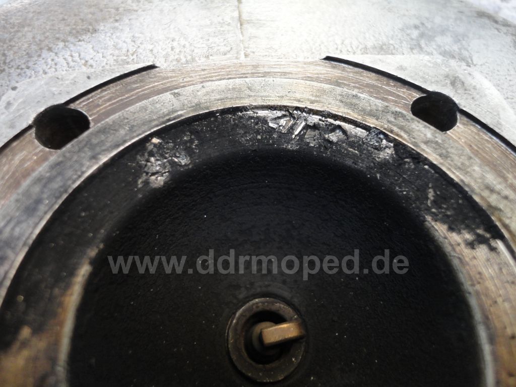

der Zylinderkopfdeckel hat auch was abbekommen
bluelagune
Geschrieben am: 17.05.2012, 17:10
Beiträge: 136
Mitgliedsnummer.: 2920
Mitglied seit: 15.12.2009
Hi,
mein Beileid. Aber ein neuer Kolben und eventuell ein neuer Zylinder, dann gehts wieder weiter. Wenn du Glück hast lässt sich der Zylinder nochmal schleifen. Du musst aber den Kurbelraum schön sauber machen, nicht das die neue Garnitur auch gleich kaputt geht. Wenn die Kolbenringe in der Nut hängen hast du kaum Kompression und der Motor startet schlecht. Macht auch keinen Sinn, denn durch die Metallstücke beschädigst du eher deine Kurbelwelle, dann wirds richtig teuer.
Die Macken im Zylinderdeckel lassen sich mit der Feile glätten.

Noch was,
bist du sicher das es ein Kolbenringstück ist? Sieht eher so aus als ob der Sicherungsring am Kolbenbolzen fehlt.

...Sicherungsringe sind alle beide noch in Ordnung und der Zylinder hat auch nichts abbekommen! Ja, bin mir sicher, ich hatte die 2 alten Kolbenringstücke in der Hand und vor Wut 3000m weit in den Acker geworfen.
Also wegen den "klemmenden" Kolbenringen springt meine RT nicht an,oder _uhm.gif ?
Grüße Rico

Wenn es tatsächlich einen Kolbenring zerlegt hat, dann würde ich jeden Startversuch unterlassen
und den Zylinder schleifen lassen. Dann mit neuen Kolbenringen sieht die Sache wieder besser aus.
Auf jeden Fall würde ich genau nachsehen, ob irgendwelche Bruchstücke nach unten ins Kurbelgehäuse gefallen sind.

Wie würdet ihr im Bild 4 diese "Einkerbungen" am Zylinderkopfdeckel am besten weg machen, oder brauche ich das nicht unbedingt hmm.gif ?
Grüße Rico
