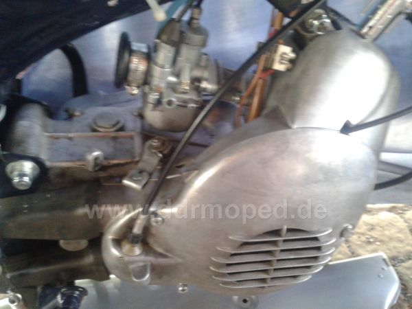

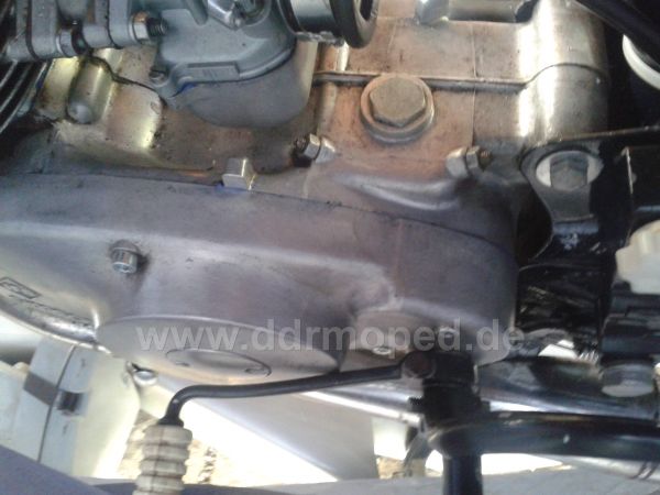

Gibt es noch andere merkmale ob es wirklich so ist? Der M53/1 KFR hat laut Fotos bei http://www.mopedfreunde-oldenburg.de/asset..._53-1_KFR.1.jpg den gleichen. Oder der vorbesitzer hatte spass am Bastel mit allem was er so im Keller hatte wink.gif
Geschrieben am: 23.05.2012, 23:39
Beiträge: 12034
Der hat den Kupplungsdeckel vom S 50 genommen, weil er wohl 'nen originalen nicht mehr bekam . wink.gif

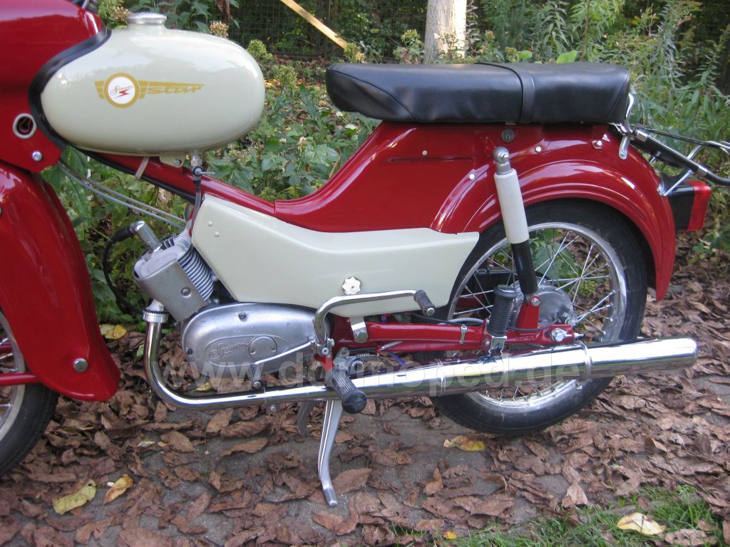

Eigentlich muss es so aussehen :
Katterrienchen
Geschrieben am: 24.05.2012, 07:52
Beiträge: 74
Mitgliedsnummer.: 5400
Mitglied seit: 14.04.2012
Schöner Star! Ok ich werde heute mal die Zündungsplatte ausbauen und wenn die mit dem Motor vom dem Star übereinstimmt ist alles bestenns und wenn nicht die entsprechende besorgen.
Geschrieben am: 24.05.2012, 14:32
Beiträge: 4400
Also den eingebauten Motor kannst du in deinem Star bedenkenlos fahren, wenn er an der hinteren Motor-Aufhängung eine Silentbuchse aus Gummi hat. Dann handelt es sich um den richtigen Motor M53/1KF (bzw. KFR). Hat der Motor für die hintere Befestigungsschraube aber keine Silentbuchse sondern einfach nur Aluminium, dann stammt das Motorengehäuse von einem M53/2-Motor. Dann würde ich persönlich den Motor im Star nicht fahren, da ich Angst hätte, dass mir durch die ungedämpften Vibrationen die hinteren Laschen der Motoraufhängung am Rahmen ein- oder gar abreißen. Es gibt allerdings auch Leute, die fahren einfach dauerhaft mit solch einer starren hinteren Motorverschraubung durchs Environment ohne sich darüber überhaupt Gedanken zu machen und manchmal soll das so sogar über Jahre gehalten haben. ph34r.gif
Dass dein Kupplungsdeckel links von S50 stammt ist für die Funktion des Motors völlig Wurscht und allenfalls eine optisch-ästhetische Frage. Den kannst du dran lassen, wenn's dir gefällt. Damit kannst du 100 Jahre alt werden, wenn nichts dazwischen kommt. wink.gif
Der benötigte Vergaser für deinen Star muß der BVF 16N1-6 sein (oder ein 16N1-3 Vergaser mit einer 50'er Hauptdüse).
Auf Deinem Polrad und der Grundplatte unten an der Zündung sollte 8306 ... stehen.

Was ist denn das für eine Konstruktion da mit der Fußraste, hinten an deiner Schwinge?
Ist das eine Spatzschwinge oder ist da das Blech weggebrochen?
Katterrienchen
Geschrieben am: 24.05.2012, 20:51
Beiträge: 74
Die Schwingen waren schon dran keine ahnung von welchen Vogel die stammen. Und die hinteren Fußrasten stammen von nen BMX Rad biggrin.gif . Die Grundplatte ist die richtige zum motor.Vergaser passt, Nur die Teillastnadel ist die falsche.

Also ich weiß nicht wie du sehen kannst ob es ein Star oder S50 Motor ist, aber ich kann auf dem Bild keinen Schluss ziehen.
Sie soll doch bitte mal Detailfotos vom Motor machen und uns die Motornummer schreiben, dann lässt sich genau sagen ob der Motor richtig ist oder nicht.

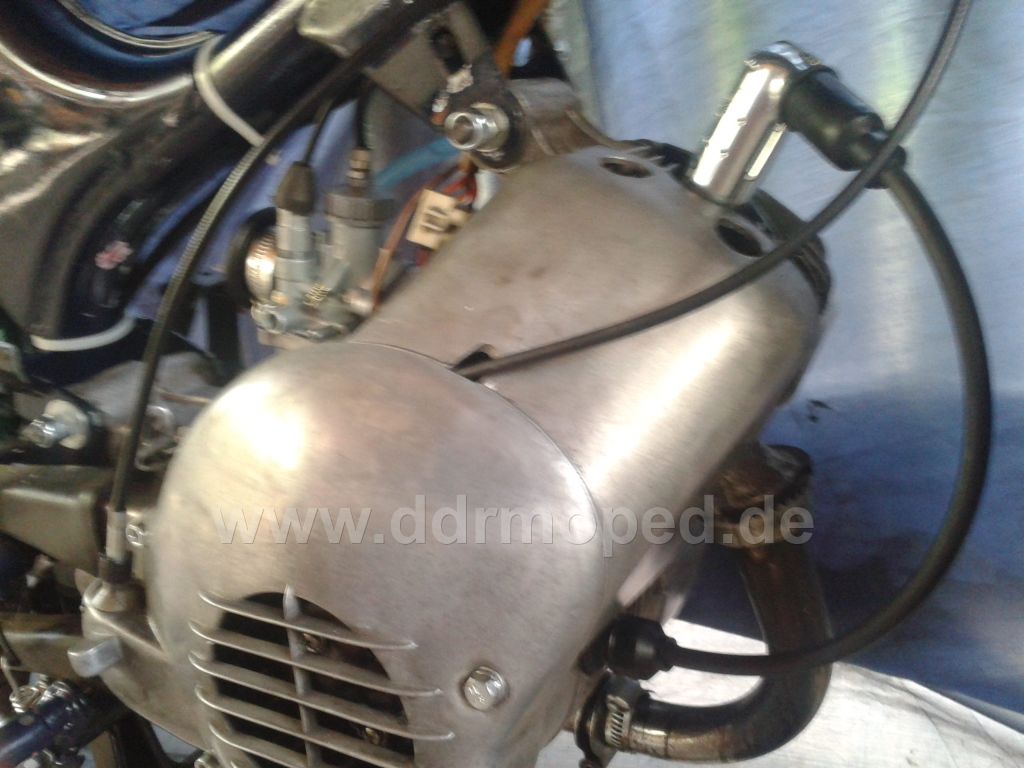

Wie gewünscht die Fotos vom Motor
Katterrienchen
Geschrieben am: 26.05.2012, 14:04
Beiträge: 74
Motornummer folgt.

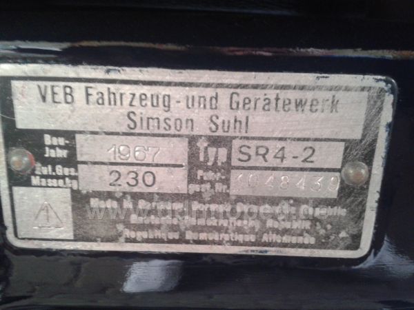

So jetzt noch eine Frage. Die SR4-2/1 wurde von 1968-1975 gebaut. War die 1 nach dem Schrägstrich auch auf dem Typenschild mit drauf? Bei mir steht folgendes(siehe Bild).
Katterrienchen
Geschrieben am: 26.05.2012, 14:20
Beiträge: 74
Habe den Fehler schon gefunden, der Star hatte neue Papiere bekommen und ich denke hier ist mal ein Übertragungsfehler vom Baujahr passiert. In den Papieren steht 1969 statt 67 und somit ist es ein SR 4-2 und der hat den 16N1-1 Vergaser statt dem 16N1-6 verbaut. Aber die sind ja zum Glück Baugleich und nur von der Bedüsung unterschiedlich!!!? Und somit müsste ich einen M53KF Motor drin haben. Kleiner Fehler, große Wirkung im Fahrverhalten. rolleyes.gif

Und es ist tatsächlich nur nachträglich der Kupplungsdeckel vom M 53/2 rangepappt . laugh.gif

QUOTE (Katterrienchen @ 26.05.2012, 15:20)
Ob dein Motor ein M53 oder ein M53/1 ist lässt sich einfach mit der Motornummer herausfinden.
Dass dein Star ein SR4-2 und kein SR4-2/1 ist steht ja am Typenschild. wink.gif
Solltest du also einen originalen M53 Motor haben, dann passt auch der 16N1-1 Vergaser mit der passenden Bedüsung. Dazu brauchst du dann auch noch den originalen T-Luftfilter. Der neue Luftfilterkasten kam erst 1968 beim SR4-2/1 und dem neuen Motor dem M53/1.
Gruß Jörg
Geschrieben am: 27.05.2012, 20:46
Beiträge: 12034
Der Zylinder ist aber eindeutig einer für den M 53/1 ! wink.gif
