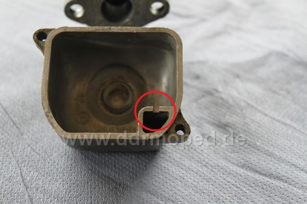

Hier mal ein Bild vom nummerierten 1-3, was hat es eigentlich mit den kleinen Schlitz auf sich? Haben eure originalen 1-3 den auch?

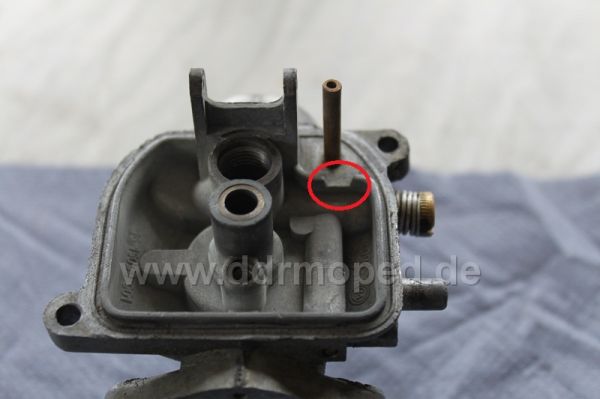

Noch eins.

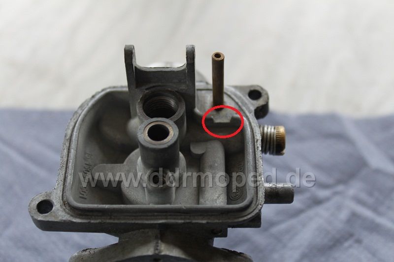

Hier der 1-6, sieht aus wie deiner.
Geschrieben am: 31.05.2012, 19:49
Beiträge: 12034
Sieht aus wie ein Überlauf des Startbrunnens . Normalerweise dosiert die Startdüse die nachlaufende Menge in den Startbrunnen . hmm.gif

Man lernt immer was dazu oder? Habt ihr darauf noch nicht geachtet? Wäre bloß interressant ob das alle 1-3er haben.
Geschrieben am: 31.05.2012, 19:59
Beiträge: 12034
Den haben wohl auch die 16N 1-1 . Zumindest ältere . Alte 16N 1-6 und 1-5 können das auch so haben . Am 16N 1-6 meines Stares und Wichtls ist es nicht so .

QUOTE (domdey @ 31.05.2012, 20:59)
Das ist die Entlüftung des Starterbrunnens - wo Sprit reinsoll, muss Luft rauskönnen. Die frühen Exemplare haben diese Fräsung zur Schraube hinaus an die frische Luft, spätere Exemplare lösen das kleckerfrei über die Aussparung zur Hauptwanne hin.
