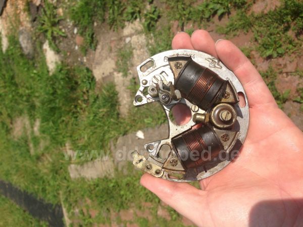

Huhu.
Weis jemand zufällig wo was diese Grundplatte ist?
Die habe ich gerade aus dem Motor ausgebaut, welcher im Weinroten
verbaut war.

Zündspule und Verkabelung fehlt. Zumintest diese Perdinaxplatte...

Die ist irgendwas Vogelserie, hat nichts mit dem SR2 zu tun.

Hm,
Komisch. Wir haben auch festgestellt das auch die Kurbelwelle
anders sein muss weil das Polrad (das ist Schwarz und auch etwas dicker als die bräunlichen)
auch anders ist.
Da stand ich heute ganz schön blöd da, weil wir die Zündung vom weinroten an den
Ersatzmotor dran basteln.
Jetzt heißt es für Ersatz sorgen.

...ich tippe mal, dass die Platte vom Spatz (SR4-1P) mit Pedalen ist.

Ist Spatz, weil Unterbrecher und C gegeneinander getauscht. Geht auch, aber nur die 18w Bremslichtspule nutzen. die 15W-Spule einfach ignorieren.
War ein zulässiger Umbau, allerdings das Polrad und die Hochspannungsdurchführung gehört dann mit zum Tausch. Dafür passen auch die Verbrecher der S51 noch. Man hat zwar viel an der Geometrie gearbeitet, aber nicht den Unterbrecher geändert. Das war auch die einzige Änderung während der gesamten Simson-Evolution. Vorher Stift auf der Grundplatte, nachher Stift Bestandeil des Ambosses...

Vielen Dank für die Info
Ja das Polrad war auch anders bei mir.
Jetzt habe ich wieder eine Zündung von Optima drinn - und was soll ich sagen:
Er funkt schon mal.
Jetzt wieder den Motor einbauen und alles anschließen.
Und hoffen das er läuft.

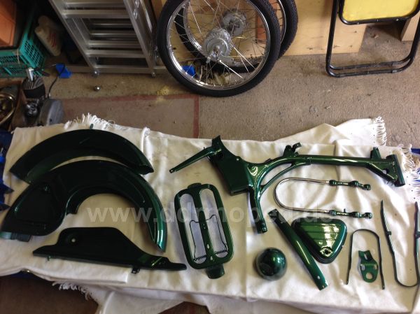

Einen wunderschönen guten Abend.
Ich wollte mich auch mal wieder melden und von den Fortschritten mal berichten vom meinen 2. Essi.
Die Teile vom Maronen wurden chemische entlackt und in Moosgrün Metallic lackiert.
Und es wurden auch wieder Teile zum Chromer gebracht welche ich aber noch nicht wieder zurück bekommen habe.
Ich stelle dann noch ein paar Bilder ein.
Ich bräuchte aber mal noch ein zwei Tipps.
Und zwar suche ich Bowdenzüge mit weißer Hülle.
Ich habe schon damals welche am Roten verbaut, kann aber keine mehr finden.
Und dann suche ich auch noch einen Kabelbaum mit weißer Hülle.
Passt besser zu der weißen Linierung die noch auf die Bleche kommen.
Ich bin auch noch auf der Suche nach der beiden Seitenblechen aus Stahl.
Falls da einer einen Tip hat wo ich welche herbekomme wäre ich sehr dankbar.
So jetzt die Bilder.
Matthias
Werkstroll
Geschrieben am: 30.06.2014, 23:18
Beiträge: 111
Mitgliedsnummer.: 5399
Mitglied seit: 13.04.2012
Hinten

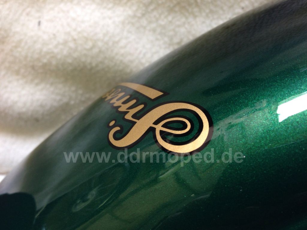

Werkstroll
Geschrieben am: 30.06.2014, 23:19
Beiträge: 111
noch eins

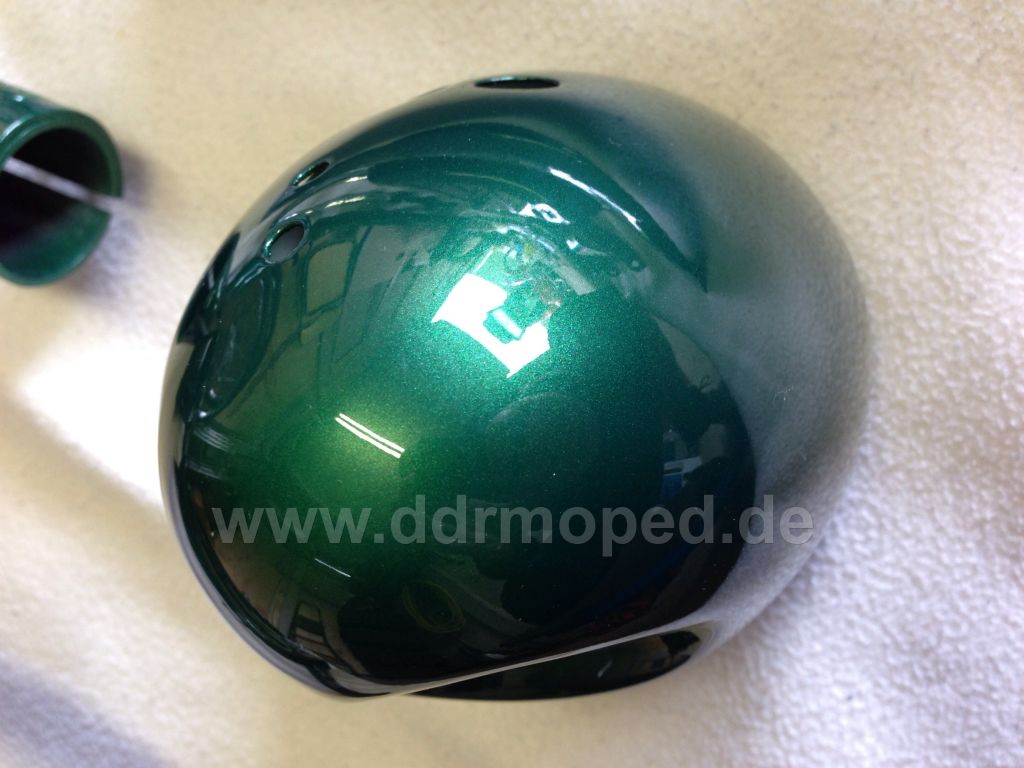

Lampentopf
