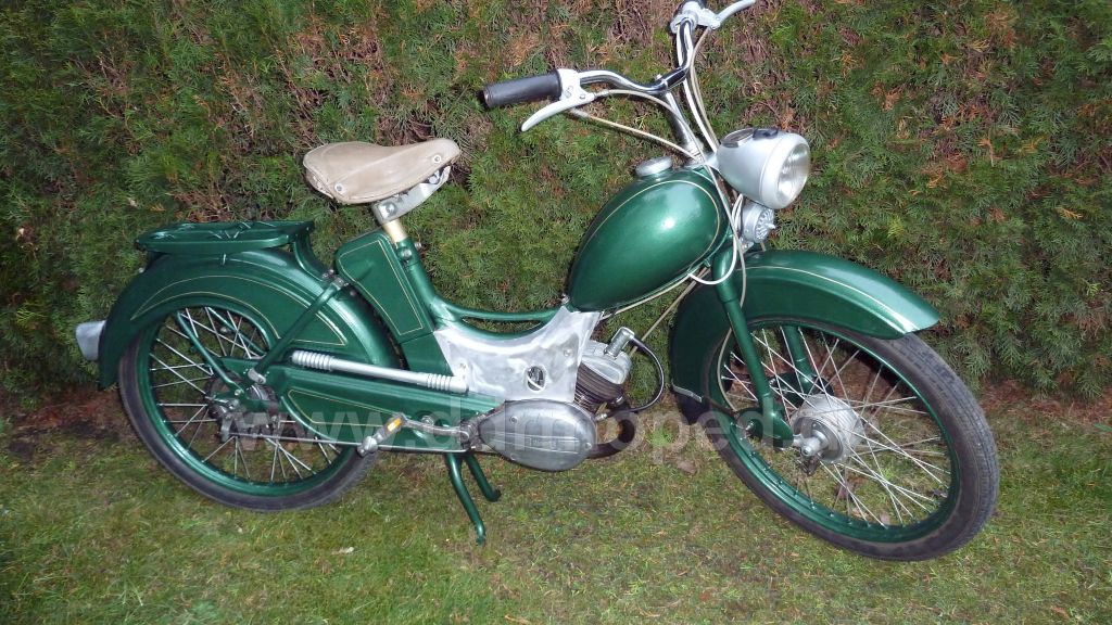

Geschrieben am: 04.03.2014, 20:06
So liebe Freunde,
bei mir geht es voran: der SR 2 wird spätestens am WE fahren!
Plan ist damit am 1.5.14 in Münsingen auf dem Oldtimerfest aufzuschlagen und dort auch am Rundkurs teilzunehmen.
Es wurden diverse Teile modifiziert ... ein Ersatzmotor gekauft und Zylinder geschrottet...
neue Bowdenzüge verbaut !
Jetzt schlägt wieder das alte Herz (matching numbers) im Heinz und auch die Wappen sind an Ort und Stelle, eider war es vorhin zu dunkel - kommt also demnächst.
Jetzt nochmal Zündung einstellen und dann geht er ab ...
