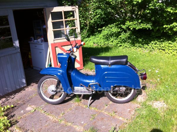

Hallo liebe Forumnutzer und Bastelfreunde!
Ich bin neu hier im Forum und in der Bastelbranche, zumindest was die KFZ-Mechanik angeht.
Als abgeschlossener Abiturient mit Mathe und Physik auf erhöhtem Niveu besitze ich zum Glück die Zeit und hoffentlich auch das Geschick, welches von nöten ist um etweilige Reperaturen selbst durchzuführen.
Auf das Basteln hatte ich mich zugegebender maßen sowieso am meisten gefreut.Deshalb ja auch eine Schwalbe :-)
Meine KR 51/2 E, Baujahr 84 besitze ich gerademal 3 Wochen. Sie steht momentan in Brodersby bei Schleswig. Ich selber wohne in Hamburg.
Beim Kauf lief sie super.
Sie ist direkt angesprungen und lief sauber.
Sogar die Elektronik hat einwandfrei funktioniert.
Leider hatte ich beim Kauf noch keinen Führerschein und so musste sie erstmal in den Schuppen, bevor ich sie nach Hamburg fahren kann.
Kaum habe ich sie eine Woche stehen gelassen, springt sie nicht an!
Nach Einbau einer neuen Zündkerze war klar, das kein Benzin in den Zyliner kommt.
Also fix den Vergaser ausgebaut und einfach mal ausgeleert. Nach Wiedereinbau und Neujustierung des Standgases und der Gemischschraube (voll rein und 2-3 Umdrehungen raus) springt sie wieder an.
Jetzt springt sie zuverlässig beim ersten oder zweiten kicken an.
Beim Fahren jedoch bemerkte ich das eigentliche Problem:
Der 1. Gang geht problemlos rein, der zweite jedoch schaltet einfach nicht.
Der Widerstand den man beim erfolgreichen schalten spürt ist einfach nicht da, das Pedal tritt lose durch - vorne wie hinten. Oft braucht man 10 oder mehr versuche, bis der Gang einrastet.
Beim 3. Gang geht es etwas leichter bzw. häufiger. In den 4. bin ich nie gekommen.
Die zwei lokalen "Mopedwerkstätten" wollten sich dem Problem nicht annehmen, es sei zu kompliziert oder würde sich nicht rechnen.
Also wende ich mich an euch und bitte euch um Rat.
Ist es ohne diverse Spezialwerkzeuge möglich das Getriebe selber neu einzustellen?
Tut es vielleicht eine Reinigung und ein Ölwechsel?
Hat jemand Erfahrungen mit ähnlichen Problemen?
Ich freue mich über jeden kleinen Tipp und danke schonmal denen, die sich zumindest die Mühe gemacht haben meinem kleinen Aufsatz zu lesen. :-)
