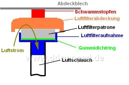

Was für ein Dichtring? ohmy.gif Im Trichter unten an der Muffe oder oben am Beinschild? _uhm.gif

welcher Dichtiring ist denn nun gemeint? hmm.gif ph34r.gif Für einen Hinweis bin ich immer sehr dankbar. wink.gif

In der Filteraufnahme oben unterm Lenker, sollte sich unter dem Filter eine Dichtung befinden. Da wo der Schlauch dann zum Trichter in Richtung Vergaser geht.
Weißt du was ich meine?

Leider immer noch nicht? Sorry! rolleyes.gif Gibts da einen Link oder ein Foto dazu, wie die aussieht? Oder sitzt die Dichtung in der Plasteabdeckung?
Edit: Habe gerade folgendes gefunden thumbsup.gif :
Hier

Was die gesuchte Dichtung angeht: Das ist ein Normteil, Gummiring 55x60x2 wie's im anderen Thread steht.

So ungefähr sieht das oben am Luftfilter der Schwalbe KR51/1 unter dem Abdeckblech aus.
Das Hellgrüne auf der Skizze ist diese Gummidichtung zwischen der Luftfilterpatrone und der Luftfilteraufnahme am Beinschild.

Unholdiger ein fettes Danke für deine immer wieder schön zu betrachtenen Zeichnungen! _clap_1.gif
Mit welchem Programm arbeitest du da?
Geschrieben am: 28.09.2013, 14:18
Beiträge: 4434
Ja klar, mit Paint. Das ist doch das einfachste und für solche 08/15 Skizzen reicht es allemal. Dafür braucht man keine großartigen Bildbearbeitungsprogramme. Zudem ist es auf fast jedem beliebigen Rechner vorinstalliert, sodass man auch von überall aus damit arbeiten kann.
