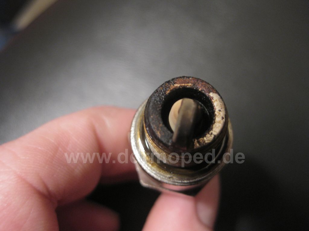

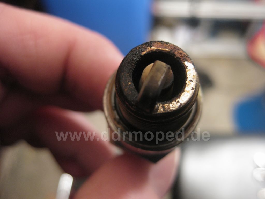

Hier nun 2 Bilder vom Kerzenzustand.

Also das schaut ganz gut aus. Evtl. etwas Standgas einstellen und minimal fetter. Wenn die Schwalbe gut rennt und auch ihre 60KM/h fährt, ist das schon ganz fein.
Wenn ich die Schwalbe ankicke und dabei den Chokehebel benutze springt sie auch gut an. Das Standgas mag sie da nicht halten wollen und will ausgehen, wenn man nicht Gas gibt.
Das sie gut anspringt ist schonmal super, soll ja so sein. Wenn der Motor noch kalt ist und es auch draußen so kalt ist kann das eigentlich auch ganz gut sein, dass das Standgas nicht so wirklich stabil ist. Wichtig ist, dass sie wenn sie warm ist im Standgas nichts ausgeht.
Wenn sie nun droht abzusteben und das Gas geben nichts bewirkt habe ich den Choke nochmal reingemacht. Dabei gebe ich kein Gas.
Sie tourt dann plötzlich richtig hoch. Ich nehme den Choke sofort raus. Gas habe ich ja keines gegeben.
Versuche einfach mal den Startvergaser länger offen zu lassen, wenn es so kalt ist. Dann mal schauen. Wenn der Motor warm gut läuft dann sprühe mal im Leerlauf Bremsenreiniger auf den Zylinderfuß und den Vergaserflansch (hat bei mir heute viel ergeben biggrin.gif) und dann schauen ob was passiert. Vielleicht Vergaserflanschdichtung falsch oder zu fest angezogen?

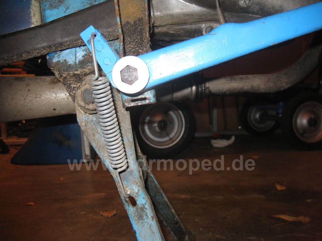

Ich wollte mal nachfragen, welche Teile hier beim Fußbremshebel rangehören. _uhm.gif
Was kommt in den Schlitz??
Da fehlt doh leider was oder!?
PS: Ich muss sie mal saubermachen! ph34r.gif

Guck mal bei mir, bis auf das blaue Teil stimmt es soweit..
https://www.ddrmoped.de/forum/index.php?showtopic=19560&st=15
