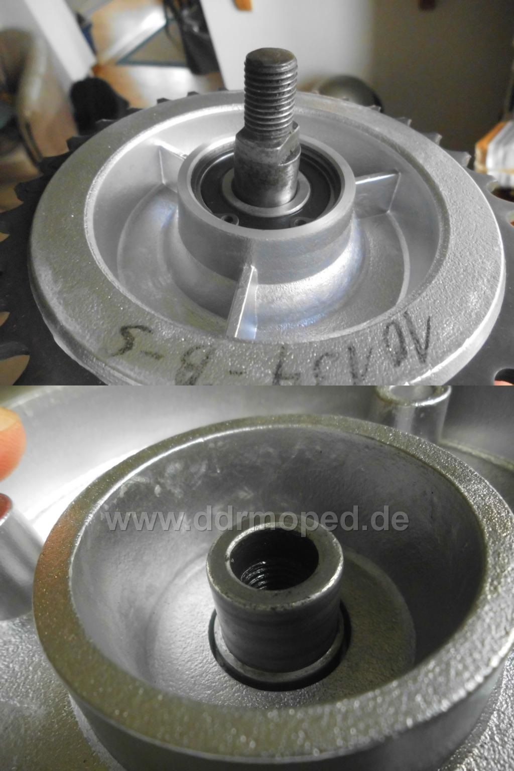

Wie bekomme ich jetzt die Achsverlängerung am besten wieder eingebaut?
Einen Heißluftfön habe ich, falls man das Hitze/Kälte Prinzip anwenden kann. Mir macht da aber die Lagerabdeckung aus Gummi/Plastik sorgen.
Oder doch die Herdplatte benutzen?
Mit dem Hammer reinkloppen ist bestimmt der falsche weg.
Habe das noch nie gemacht. Und auf den Mitnehmer gehört auch noch eine Scheibe oder?

oder kann man den Mitnehmer bei 50 Grad in den Backofen packen?
Gruß Vincent
Geschrieben am: 02.07.2016, 11:03
Auf die Herdplatte und erwärmen. Wenn es war genug ist geht die Verlängerung problemlos rein.
Plastikabdeckung und Gummimitnehmer vorher entfernen.

Ich habe ein geschlossenes Lager mit Gummiabdeckung und dadrauf sitzt der Sicherungsclip.
Das baue ich nicht auseinander oder?
Danke für die Antwort.
Gruß Vincent

So ich habs hinbekommen. _clap_1.gif Ging allerdings nicht ganz so geschmeidig wie gedacht.
Kommt jetzt auf der Seite, wo die Achse rauskommt noch eine Scheibe drauf?
Gruß Vincent
Geschrieben am: 03.07.2016, 09:53
Ja da kommt noch eine Scheibe drauf. Hattest doch beim alten sicherlich auch oder?

Da kommt eine Scheibe drauf, außer wenn der Kettenkasten schon einen eingegossenen Distanzring hat. Manche der Plaste-Ausführungen haben das.
