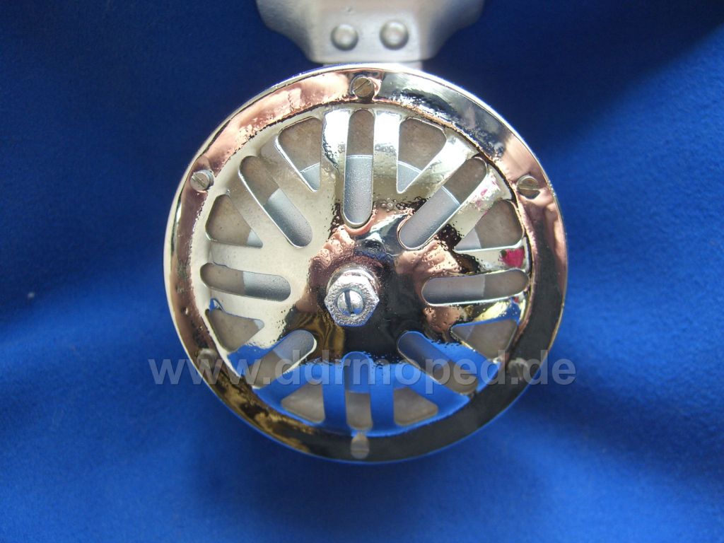

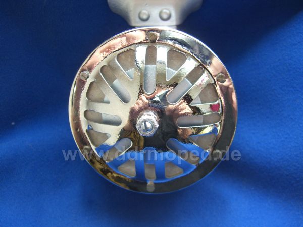

MfG Tino

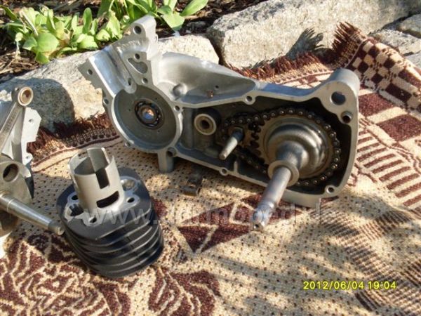

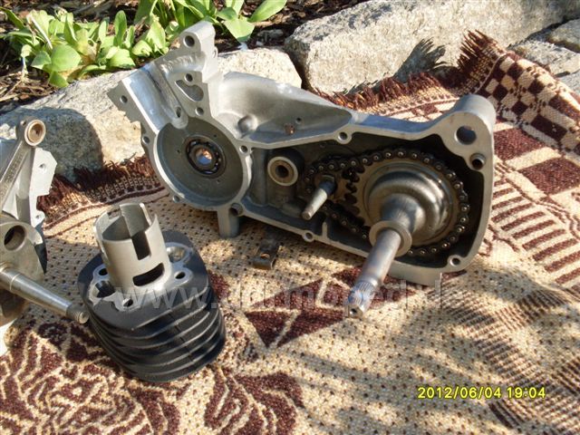

Als Zeitüberbrückung sollte es ans Herz gehen. Zum Glück hab ich auf Gerald gehört, der mir mal angeraten hatte gewisse Teile nicht zu verkaufen, sondern für schlechte oder auch schöne Zeiten zurückzulegen. wink.gif
Um nicht jedes der Teile einzeln zu kommentieren, die Info gleich hier im ersten Beitrag.
Der gesamte Motor ist Made by Gerald. Es sind bis jetzt alles orignale neue DDR-Teile bis auf die Simmerringe, einen Seitendeckel und den Schraubensatz. Um nicht ganz in Ungnade zu verfallen natürlich schwarze Schlitzschrauben ph34r.gif
Das Gehäuse hat ebenfalls noch nie ein Zahnrad oder Lager gesehen. Dieser Sache musste aber dann leider die nicht zueinanderpassenden Motor und Rahmennummern zum Opfer fallen.
Los gehts ....

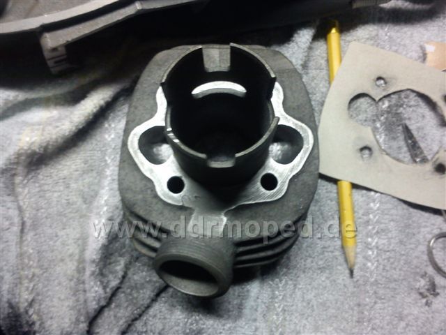

MfG Tino

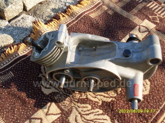

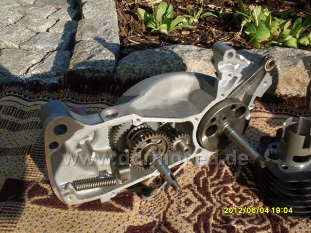

Das Gehäuse wurde natürlich darauf angepasst, nach der Norbertschen Methode und etwas Zugabe. Da gibt es einzeln leider keine Bilder.
Hier ist es zu sehen, aber etwas schlecht. Ich denke mal mitn Handy gemacht. Ich werd Gerald zu Weihnachten eine Werkstattkamera kaufen tongue.gif
MfG Tino
