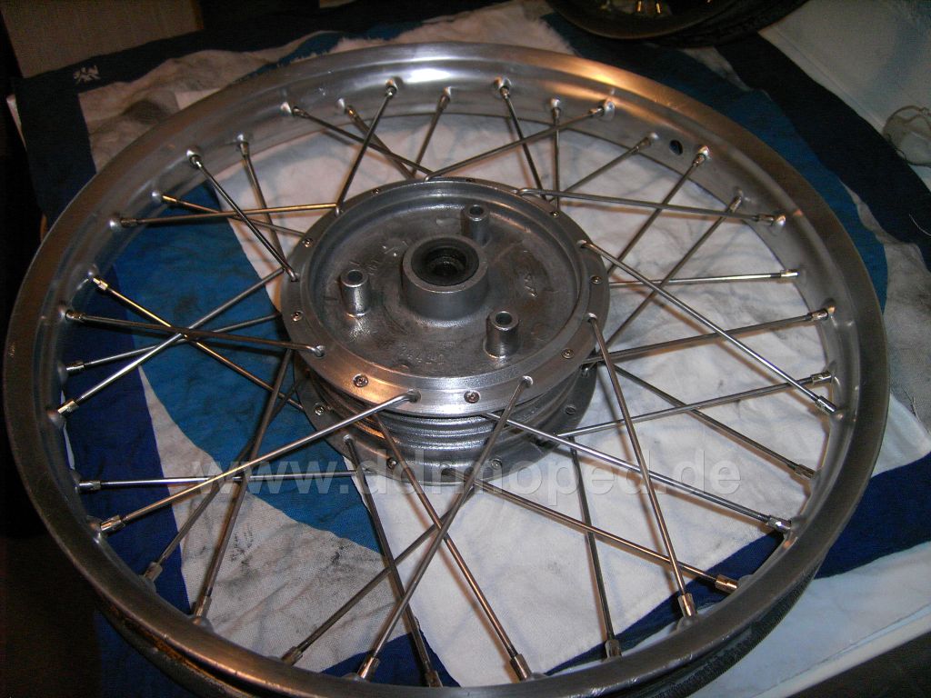

Noch ein Bild von den fertigen Rädern

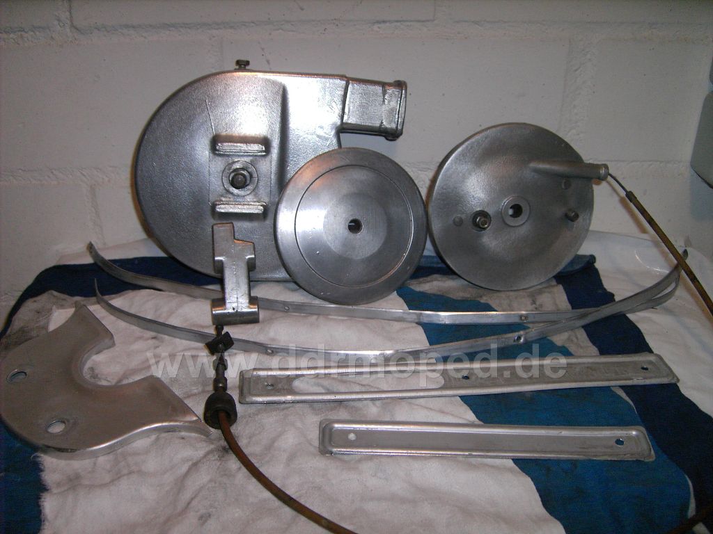

Noch ein Bild von meiner Wochenendarbeit.

Hallo OlliE, das Distanzstück vom Hinterrad ist das falsche, also umsonst die Arbeit gemacht. wink.gif Dort muss das rundlichere dran.
