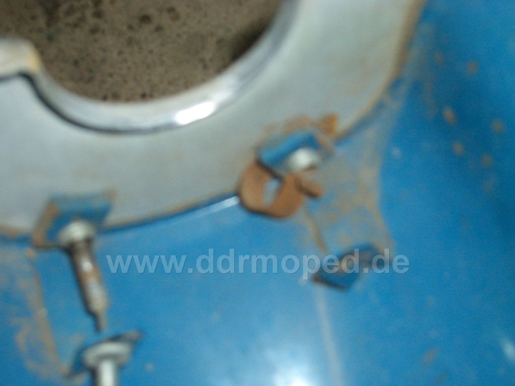

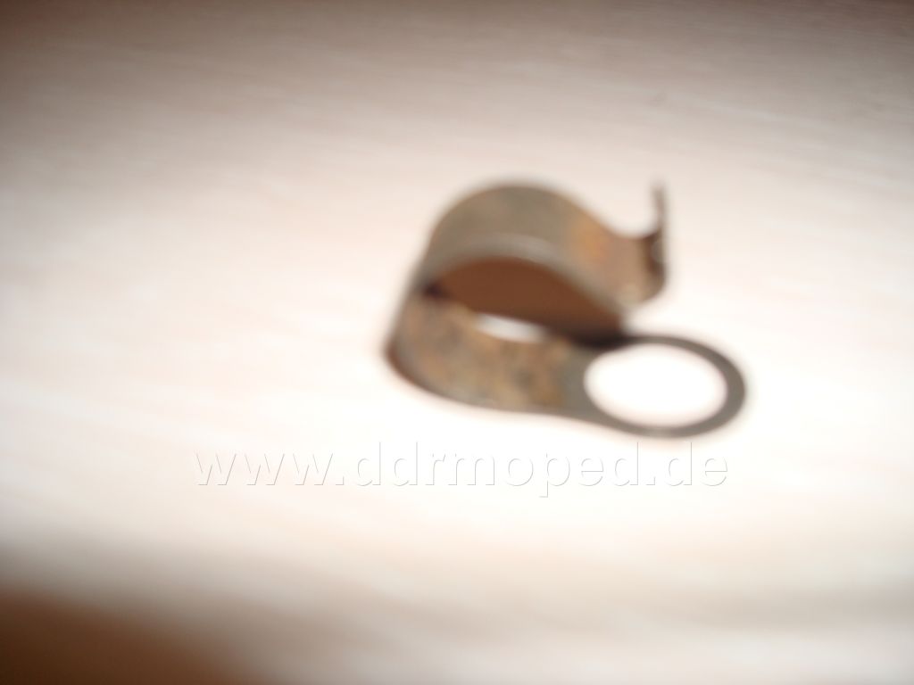

Ich habe vor,mir diese Feder selbst zubauen,was mit viel aufwand auch zu schaffen ist.
Federstahl habe ich ein kleines Stück da.Kaufen/Tauschen wär mir lieber.
Hier das Bild

Da ich grad etwas auf dem Schlauch steh, muss ich mal fragen wo das Teil eigentlich hin kommt?
Ich bin mir aber sicher, dass ich solche Rasterfedern irgendwo in einer Krabbelkiste bei mir in der Werkstatt liegen habe.

Die federn die du suchst heißen Rastfeder und die gibt es bei Sausewind für 3,80€ wenn du sie nicht sofort benötigst, bestellen wir sie mit für dich da ich fürn Spatz noch teile brauche.

Diese Feder sitzt unterhalb der Aluabdeckung mit den Knöpfen für Luftklappe und Tupfer.
Die Feder kommt links hin und ist zum einrasten da, damit die Luftklappe geschlossen bleibt beim Kaltstart.
Ausnahmsweise hab ich leider kein Bild, obwohl ich sowas heute erst demontiert hab.
mfg Toni

Von der Feder hab ich ja noch nie gehört und gesehen!
Gingen die Bilder auch etwas schärfer?

Ich habe leider kein schäferes Bild. sad.gif Es ist auch schon ein halbes Jahr alt und die Schwalbe befindet sich gerade im Patinaaufbau... Somit ist dieses Teil noch zerlegt

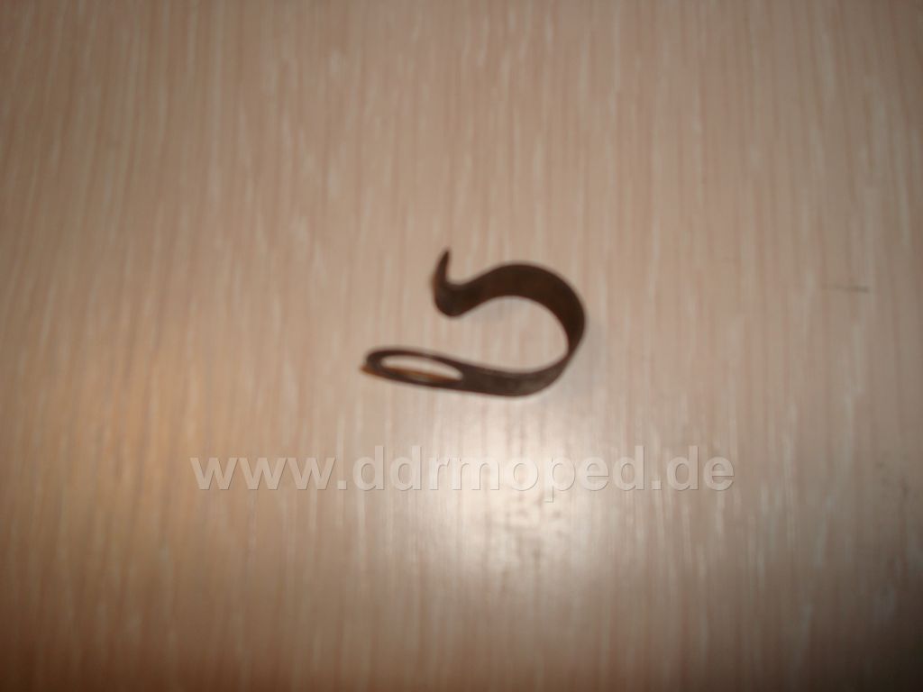

Ein anderes Bild von der Rastfeder habe ich noch.
Das es solche Rastfedern, bei Sausewind gibt,ist klasse bestell mir bitte 2 Stück mit.
Bin morgen vormittag in der Garage.
MFG der OlliE

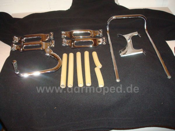

Ich habe meine Chromteile ,vom Galvanieseur, geholt.Leider muß sagen,daß ich mit der
Qualität der abgelieferten Arbeit,nicht zufrieden bin.Wenn ich mal wieder etwas
verchromen muß,gehe ich auf keinen Fall mehr nach Radebeul weep.gif weep.gif .

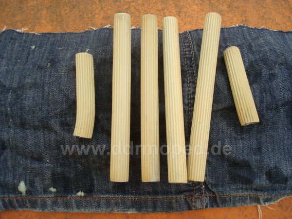

Etwas Positives habe ich denoch.Meine Gepäckträgergummis sind,nach knapp 14 Tagen
in ACE,klasse geworden.
Tom(Simson Liebhaber),bin morgen früh in der Garage.
mfg OlliE

Geschrieben am: 28.09.2012, 14:27
Beiträge: 171
Mitgliedsnummer.: 5384
Mitglied seit: 09.04.2012
noch eins

Sieht doch gut aus morgen geb ich dir das Geld ne und deine Federn habe ich gestern bestellt.

Hallo Olli,
beschreib doch mal bitte was an dem Chrom nicht stimmt.
