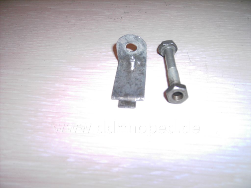

Noch eine Frage an euch.
Was ist das,wo kommt es hin _uhm.gif (wenn möglich mit Bild).
Hier mein Bild.
Danke der OlliE

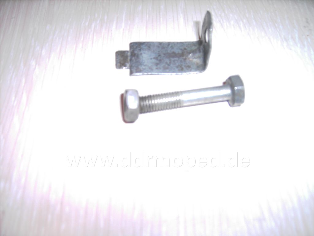

noch eins
Geschrieben am: 15.07.2012, 11:32

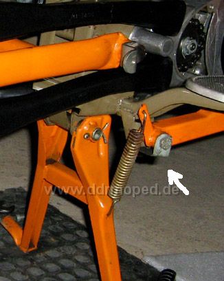

Das ist ein mal der Sicherungswinkel und zum anderen die Schraube zur Befestigung und Lagerung des Fußbremshebels . wink.gif
Cloyd
Geschrieben am: 15.07.2012, 13:05
Beiträge: 3467
Mitgliedsnummer.: 2144
Genau!
Das sollte aber eigentlich ohne Mutter sein, soweit ich mich erinnere.
mfg Toni

Vielen Dank für die schnelle Antwort und das Bild.Dieser Winkel lag in meiner
Ausbauteilekiste und ich konnte nichts damit anfangen.Ob auch diese Mutter dazugehört
weiss ich nicht,ich werde es mir anschauen.
