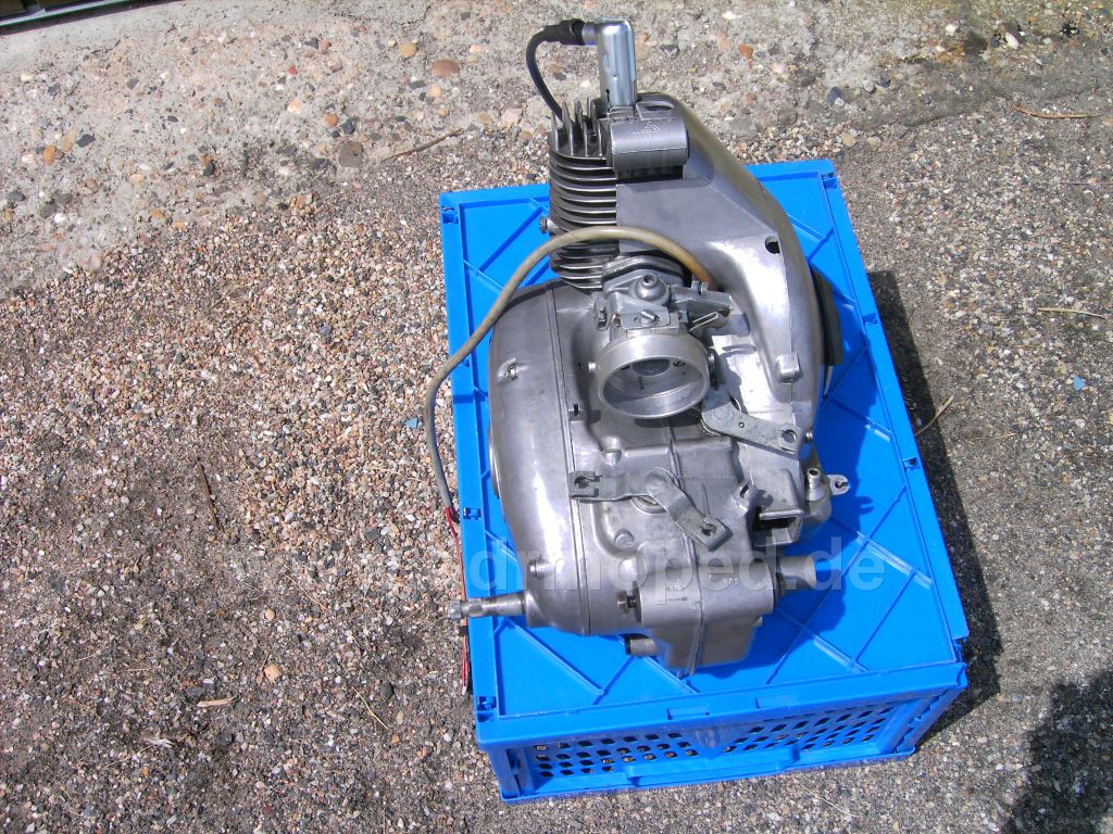

Heute habe ich meinen Motor geholt thumbsup.gif _clap_1.gif .
Jetzt kann es mit dem zusammenbau weiter gehen.Ich habe von diesem älteren
Herrn auch noch ein paar Diverse Sachen bekommen.Da lacht das Schrauberherz biggrin.gif .
Desweiteren habe ich mich mit ihm über das Thema Tacho unterhalten und er
meinte,daß es durchaus möglich sei,daß mein Tacho orginal ist,denn wenn es wieder
mal einen engpass gab,so hat man auf andere(ältere)zurückgegriffen. _uhm.gif
Wenn ich einen anderen bekomme,mach ich ihn auch rein.
Hier noch der Motor.
Gruss OlliE

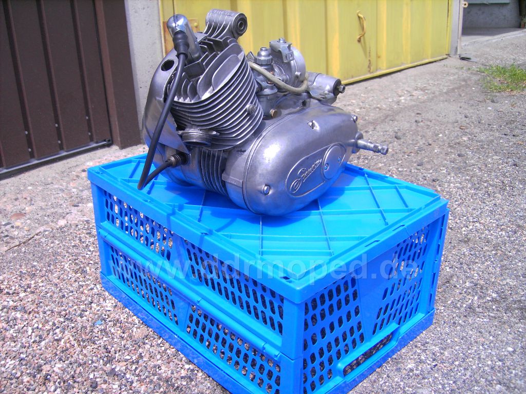

noch eins

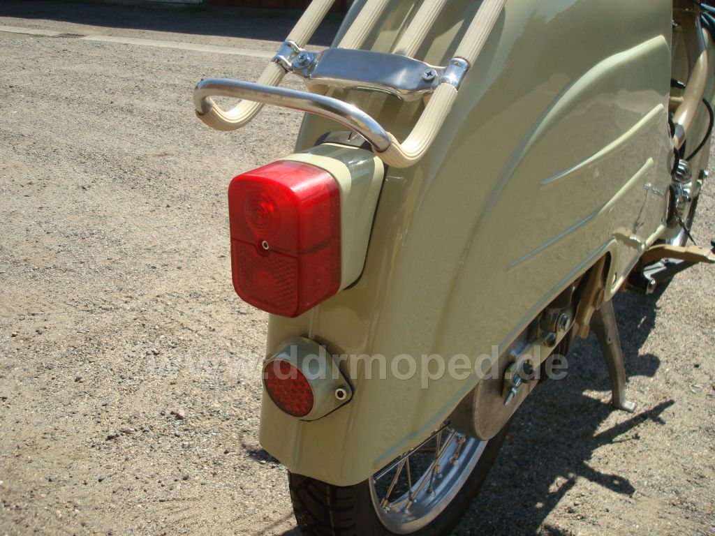

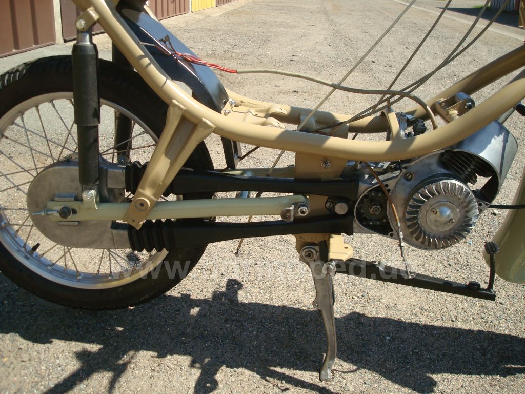

Am Wochenend war nichts mit Schrauben(Familienfeier),aber heute habe ich mal wieder etwas gearbeitet _uhm.gif .Aber nur an der Schwalbe.

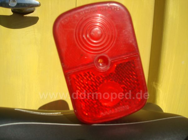

Motor eingebaut;Kette mit Kettenschutzeingebaut und ein neues (altes) Rücklichtglas
angebracht.Es sieht zwar nicht so schön wie ein neues aus,aber es ist Original _clap_1.gif thumbsup.gif .
und nun die Bilder.Die Haube habe ich nur mal zur Probe aufgelegt.
Gruss OlliE

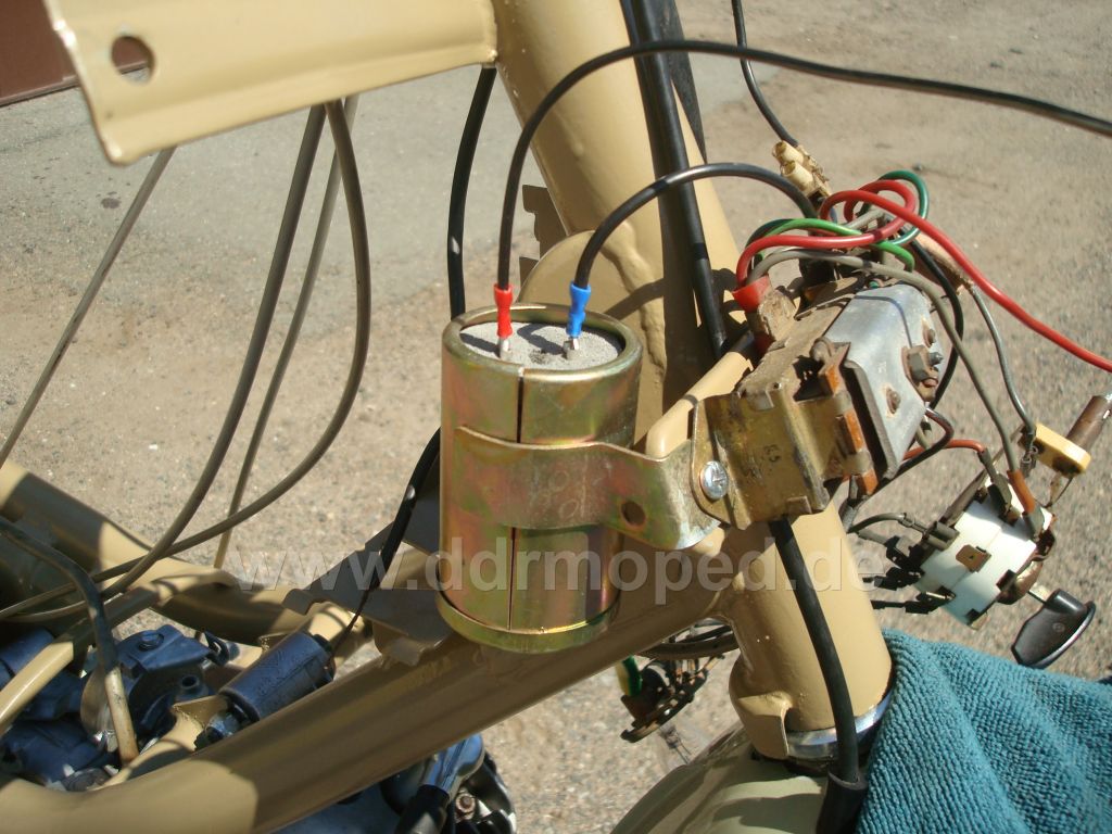

Danke sagt der OlliE
Geschrieben am: 24.07.2012, 19:31
Bei meiner /2 L schauen die Kabel zum Blinkgeber unten raus . Die Halterung ist genauso angeschraubt wie bei dir .
Hast du die Rücklichtkappe und den Rückstrahler mit Inbusschrauben befestigt ? Igitt ... cry.gif
Gruss,
Raffi

Hallo Raffi!
Ja da sind Inbusschrauben dran,ich finde das sieht ganz gut aus,wenn es auch nicht
Original ist.Leider habe ich keine Schlitzschrauben,in dieser länge.Am Rücklicht und Strahler werde ich es vielleicht so lassen.Da der Gepäckträger der falsche ist, kommen
bei einem neuen Gepäckträger,auch andere Schrauben dran.So wie es jetzt ist sieht
es be........ aus,da hast du vollkommen recht.
Wenn ich den Blinkgeber nur andersrum reinmache,müßte es doch gehen oder _uhm.gif
Danke OlliE
Geschrieben am: 24.07.2012, 21:22
Ja , das passt dann .
Olli , ganz im Ernst : Du willst eine 64er restaurieren . Das sind die ersten Schwalben , und die haben es verdient, vernünftig restauriert zu werden .
Wenn du später mal mit der Schwalbe auf einem Parkplatz stehst oder auch auf einem Oldtimertreffen , wird dich jeder auf die schöne Schwalbe ansprechen .
Spätestens der zweite Satz wird aber lauten :"Aber die Schrauben sind falsch ...!"
Deshalb : Machs gleich richtig , und richtig heisst hier original .
Wenn du originalgetreue Schrauben suchst , setz einfach eine Anfrage in den Teilemarkt.
Möglicherweise gibt es sogar was passendes im Baumarkt .
Gruss,
Gast
Geschrieben am: 25.07.2012, 08:27
Das sehe ich auch so. Du gibst Dir ansonsten so viel Mühe, dann zieh es auch bei den kleineren Details durch! Wie gesagt, gibt es für wenige Euro da auch Abhilfe im Baumarkt Deines Vertrauens....oder Du fragst im Teilemarkt. Es wäre wirklich schade, wenn das ansonsten sehr stimmige Gesamtbild durch Inbussschrauben und andere falsche Schrauben zerstört wird. Es gibt auch genügend Bilder hier im Forum, wo Du sehen kannst, was für Schrauben wo rankommen....oder Du fragst einfach.
Und bleib dran am Gelb/Roten Rücklicht...es sind immer mal wieder welche bei Ebay drin.
Gruß und ich meine es auch nur Gut,
Ronald
