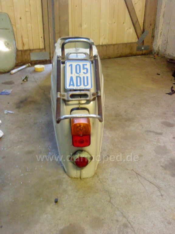

Ich habe noch ein Bild gefunden.

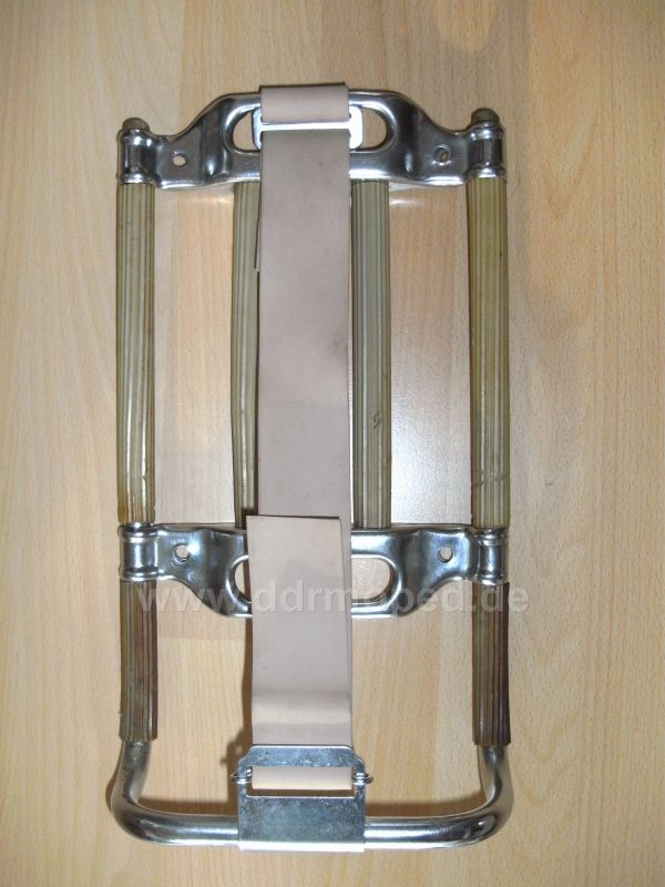

Der Gepäckträger ist leider auch falsch !!

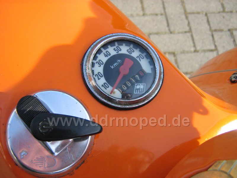

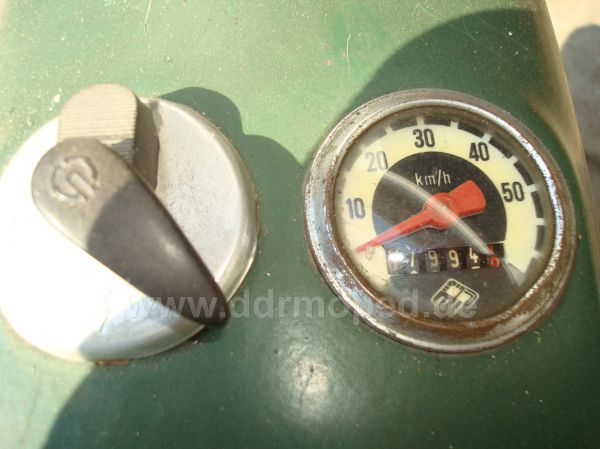

Ich mein ,es ist alles gleich bis auf die Km Anzeige. einer geht bis 70zig, hmm.gif
dein Tacho geht bis 80 Km/h. hmm.gif
Ich weiss,es geht um das Originale.Ich werde mal sehen was sich machen lässt.
Ich bin froh,daß ich den so schön hinbekommen habe. Das sind doch bistimmt

Ich glaube unten die Gummis sind zu lang.

Nein, es muss einer mit ovalen Löchern rann.

Der Tacho ist tatsächlich nicht der richtige bei der Schwalbe sollte er schon bis 70 kmh gehen damit man seine Geschwindigkeit angemessen darstellen kann!

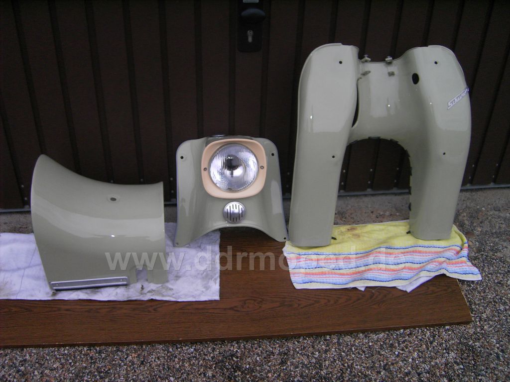

Ich habe an diesem Wochenend,trotz des schlechten Wetters,wieder etwas fertiggestellt.
Bei mir dauert es halt ein klein wenig länger.

Wenn mein Gepäckträger nicht der richtige ist,wie befestige ich dann den
Gepäckträgergummi,an der oberen Strebe _uhm.gif .Unten Oval,daß leuchtet mir ein.
Aber Oben? _uhm.gif Ihr werdet mich schon aufklären,denn ich habe soetwas noch
nicht gesehen.

Der Lampenring ist die spätere Ausführung. 64er war der noch um einiges breiter, wie bei der MZ.
Das Schutzblech am Rahmen sollte normal auch in der gleichen Farbe sein, wie der Rest des Rahmens. Warum ist das bei dir schwarz?

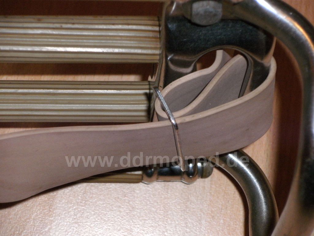

Hier mal der Gepäckträger mit originalen Gummi. So muss der befestigt werden.
Gruß Jörg
Geschrieben am: 08.07.2012, 21:07
Beiträge: 15651
Und so wir der Gummi befestigt.

Diesen Lampenring hat mir der Händler,auf dem TM in Riesa, als 64ziger Ring verkauft.
Angeschmiert. weep.gif Na gut da muß ich mich wieder kümmern.Habe ja noch einiges
zu ändern.
Danke für die Bilder vom Gepäckträger,auch da besteht Handlungsbedarf.
Die Frage ist die,wo und wer hat soetwas???
Dieses Schutzblech hatte ich nicht mit zum Lackierer gegeben
(vergessen).Mit dem
Tank ist es ebenso.Aber da hol ich mir vielleicht einen neuen.
