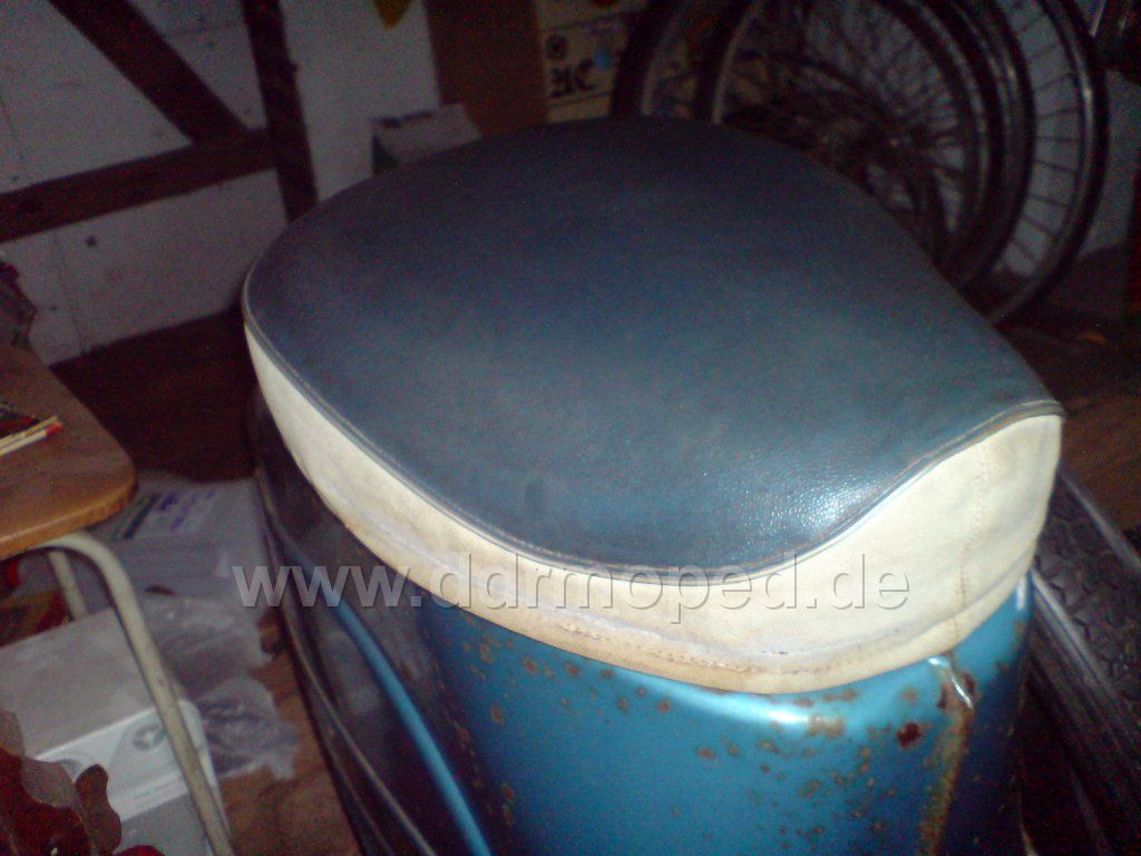

So, ich wollte ja mal den *neuen* Sitz ablichten und hochladen!
Bin aber augenscheinlich nich zu gekommen!;)
Hol ich jetz nach.
also hier ein Bild des aufbereiteten Sitzes.
Hab den Bezug gereinigt und die Risse von innen hinterklebt.
Danach für außen etwas Farbe angemischt und so gut es ging die Stellen schattiert und ausgebessert.
Bin eigtl sehr zufrieden mit dem Ergebnis.
Achso, das alte Polster was drunter war, war an der Unterseite so sehr zerbröselt dass ich mir ein Stück Schaumstoff nach Schablone zurechtschnitt, und nach sorgfältigem abtrennen des alten das neue darunterklebte.
Um das bereits durchgesessene etwas auszugleichen wählte ich die matte aber etwas dicker, sodass der Bezug jetz eine wunderbare Spannung hat.
Gruß Michel

Also der Sitz sieht ja schon mal Top aus! thumbsup.gif Genauso wie der Rest vom KR 50, sehr schöner Originalzustand.

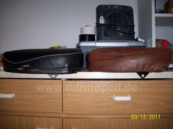

So ne Sitzreparatur steht bei mir auch noch an, trau mich nicht so richtig ran.
Siehe Bild, der linke ist denke ich reparabel, der rechte zerbröselt und hat auch keinen originalen Bezug mehr. Der brauch nen kompletten Neuaufbau.

Ich habe soeben das Bild Deines aufbereiteten Sitzes gesehen. Sieht gut aus und passt bestimmt gut zum patinierten Rest Deines Nonnenhockers.
Waren bei Dir die Nähte noch stabil? Ist da vorher ein Schonbezug drauf gewesen? Mit was für einer Farbe hast Du ausgebessert? Was hast Du aussen draufgetan - es glänzt so?

Zum Sitz: also erstmal danke für´s Lob!
Schonbezug war keiner drüber, nur hat der KR laut Tacho, dem ich auch glaube, nur knapp 2500 km auf der uhr. und die sieht man(bzw nicht)
Die Nähte ringsrum waren noch ganz ok. natürlich waren die unten am eingearbeiteten Metallring schon recht fertig. Aber der Ring war noch ok, also hab ich ihn drin gelassen! hab nur die Nähte von hinten verklebt!
Ausgebessert hab ich dann von außen mit Sprühlack, den ich in einen Dosendeckel sprühte und dann mit einem Pinsel auftrug.
Natürlich fällt es ein wenig auf, allerdings ist es allemal besser als die dunklen Stellen vom Riss. Hab ja auch Gummi hinter geklebt, der leicht durch schimmerte.
So, hoffe hab´s einigermaßen beantwortet!:)
