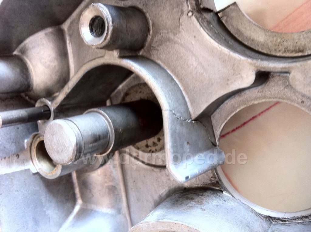

Ich habe vor kurzen ein motorgehäuse gekauft. Als ich es mir heute nochmal genauer angeschaut habe sind mir ein paar Schäden aufgefallen.
beeinträchtigen diese Schäden die Funktion des Motors?
MfG Thomas
guenzel

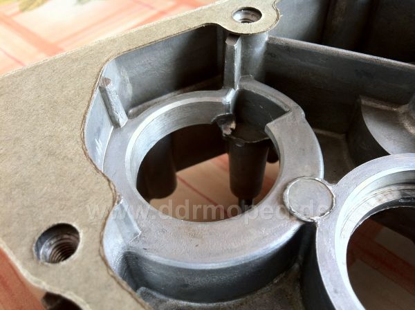

Geschrieben am: 19.07.2012, 12:21
Beiträge: 105
Mitgliedsnummer.: 1247
Mitglied seit: 26.04.2008
Bild 2

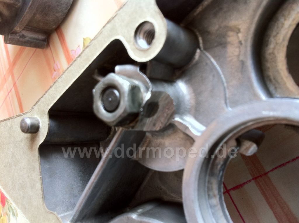

guenzel
Geschrieben am: 19.07.2012, 12:27
Beiträge: 105
Bild 3

Ich würde sagen, nein. Außer das Teil in Bild 2 fällt ab.

Kann ich das Stück Alu von Bild 2 entfernen oder hat das eine funktion?oder kann ich es mit Flüssigmetall etwas fixieren?
MfG Thomas

Erst mal solltest du kräftig dran ziehen und rütteln oder vorsichtig mit einem kleinen Hämmerchen mal ping ping ping machen, um festzustellen, wie locker oder fest das Ding da noch dran hängt.
Ich würde mir so ein Gehäuse wohl eher nicht einbauen.
Geschrieben am: 27.07.2012, 14:03
Beiträge: 15651
Das Gehäuse kann man schweißen und somit reparieren. So wie es jetzt ist, würde ich es nicht benutzen wollen.
Wenn du also jemanden hast, der Profi im Aluschweißen ist, dann macht der das Gehäuse im handumdrehen wieder fit.
Jörg

fest sitzt das Teil, habe mal mit einem Hämmerchen dagegen geschlagen und ich konnte es wieder richten. Ich werde mal im Schlosserbetrieb Nachfragen ob die Alu schweissen. Zur Not sollte es aber bestimmt mit Flüssigmetallkleber gehen.
MfG Thomas
Geschrieben am: 28.07.2012, 11:44
Beiträge: 4400
Mit "Flüssigmetallkleber" brichst du dir nur deinen ungewaschenen Hals, wenn sich das Bruchstück plötzlich bei voller Fahrt mit Tempo 65 km/h löst und im Getriebe zwischen zwei Zahnrädern blockiert. Dann wird dein Unterkiefer zur Asphaltfräse und die Nase zum Straßenhobel. cry.gif
Hau das Ding in die Tonne und kauf dir ein neues, intaktes Motorengehäuse. Das kostet vielleicht so um die 20,-€ bei Ebay und ist dann wenigstens o.k.
Schweißen durch einen Profi wäre zwar theoretisch möglich, aber ein Aluschweißer würde dir wohl noch mehr Geld dafür abnehmen und das Gehäuse wäre hinterher immer noch Sch****, weil es noch mehr bzw. andere Macken hat.
Hau wech, mach neu!

Hallo Thomas, Flüssigkleber kannste vergessen. Geh in die Schlosserei und frag den Schweißprofi. Wenn er dir dein Gehäuse Aluschweißen kann, dann lass es machen.
Wenn eine Reparatur nicht mehr möglich ist, dann wirst du dir wohl ein anderes Gehäuse suchen müssen. Versuch aber erst mal ob man dein Gehäuse richten kann, ist allemal günstiger als einen anderen Motor zu kaufen.
