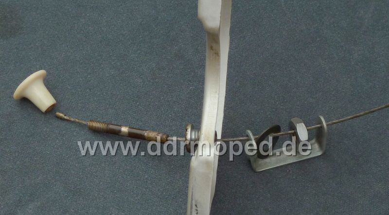

Desweiteren weiß ich nicht wie man die Tupferknöpfe an den Bowenzügen befestigen soll. In den Knöpfen ist ein Gewinde eingarbeitet,denk mal M4, aber an den Bowdenzügen ist nur ein kleiner Nippel dran, der viel zu klein ist.
Kommt da an die Nippel noch ein Teil mit Gewinde dran oder wie sollen die Tupfer halten?

du brauchst für die Bowdenzugbefestigung, jeweils einen Stützwinkel, die Hohlschraube (Führung) mit Mutter, den Schaft M4 und bei dem Starterzug noch die Rasterfeder!

Es geht nur um die Befestigung der 2 einzelnen Kunststoffknöpfe selbst, also das ich sie nicht in der Hand habe wenn ich daran ziehe.
Die Befestigung der Züge mit Halterungen am Armaturenblech ist alles schon erledigt. wink.gif

Das ist dieser Schaft mit dem M4 Gewinde. Es ist ein Röhrchen was über die Bowdenzugseele geschoben wird. Daran kannst du die Knöpfe anschrauben.

zur Befestigung der Tupferknöpfe hatte ich hier für Frank schon mal ein Bild gemacht.

Ahh jetzt habe ich verstanden _clap_1.gif man zieht diese Röhrchen also mit heraus.
Ich dachte die dienen nur zur Führung, aber jetzt ist mir alles klar, Danke!! _clap_1.gif
