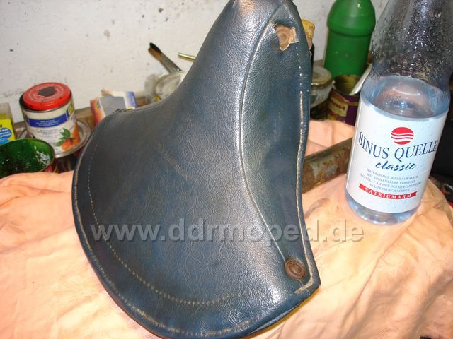

gestern hatte ich ein unwarscheinliches Jagdglück. Beim Durchstöbern alter Schuppen und Garagen kam dieser SR 1-Sattel (2. Ausführung mit abgewinkelter Sattelstütze) zum Vorschein, und das mit dem superseltenen Sattelbezug in "Blau" für die "Hechtgrauen" SR 1. Ich habe diese Farbe noch nie im Original gesehen. Der Fuchs kann da möglicherweise was berichten!?

Hallo Jürgen,
haste bei dem Jagtglück nen Treffer gelandet.
Ich kenn da nähmlich einen der hat einen
Gruß Mario
Geschrieben am: 05.09.2007, 08:11
Ja, Mario, ich kenn da auch Einen: unseren Dicken Mann laugh.gif laugh.gif
Grüsse Norbert

Ich brauch auch noch einen 1er Sattel, egal welche Ausführung, Hauptsache original zu 56er Baujahr. sad.gif
MfG. Christian M.

also bei meinem ex sr1 sattel in blau, war das leder anders. oder sieht das leder nur auf dem foto so dünn aus???

Geschrieben am: 05.09.2007, 18:15
Ich muss euch enttäuschen. Solchen Goldstaub verkauft man nicht, jedenfalls nicht jetzt.
Möglicherweise läuft mir ja noch ein günstiger "Hechtgrauer" über den Weg und bei dem fehlt dann bestimmt der Sattel. Nee, Nee, der bleibt erstmal wo er ist!!!

QUOTE (der Lehmann @ 5. Sep 2007, 06:19)
Soweit ich weiß, gab es nur unter den frühen 55er SR 1 einige in hechtgrau. Ich habe jedoch schon einmal einen lindgrünen SR1 mit dunkelgrüner Linierung (Rahmennummer 28.xxx) mit einen Sattel in der 2. Ausführung (vgl. hier) und der Satteldecke in dunkelblau gesehen. Diese Variante könnte auf Jürgens Sattel zutreffen.

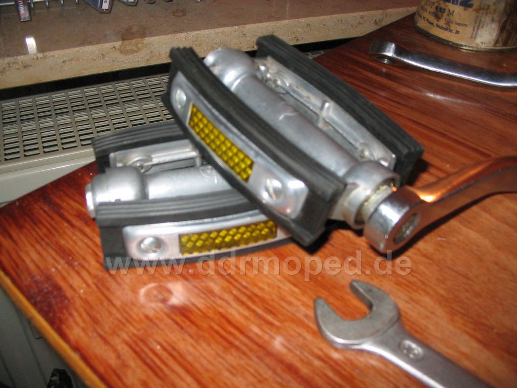

Hallo in die Runde,
kann mir jemand von den "Original-Fetischisten" sagen ob es sich hier bei um SR Pedale handelt. Habe die von einem bekannten bekommen und etwas augearbeitet.
Die seitliche Kappe lässt sich abschrauben, um das Lagerspiel einzustellen.
Gruß Mathias
Mopedfuchs
Geschrieben am: 30.07.2008, 18:00
Administrator
Gruppe: Admin
Beiträge: 2330
Mitgliedsnummer.: 1
Mitglied seit: 16.02.2005
Das sind für meine Begriffe Fahrradpedalen. Bei den original SR 1 Pedalen verdeckt der Metallstreifen an der Seite, wo der Reflektor eingelassen ist, den gesamten Gummi. Außerdem ist an der Innenseite des Gummis kein Metallstreifen vorhanden. Des Weiteren müssen die Pedalen auch an der Seite mit einem Metallstreifen verschlossen sind und die Schraube ist dann mit einer Metallkappe verdeckt.
