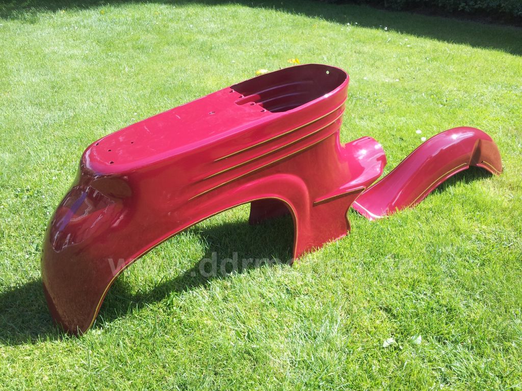

> Mein SR 2 ist fast fertig!!!!!
pneubusiness
Geschrieben am: 25.08.2012, 20:46
Beiträge: 6871
Mitgliedsnummer.: 1854
Mitglied seit: 30.01.2009
Ich glaub nicht dass, du damit zufrieden wärst. Man sieht es halt nach dem Klarlackieren. Gekauft wird es jedenfalls, hab ich selbst schon verkauft so ein Set.
Ich weiss nicht wie es wäre, wenn du nach dem Kleben etliche Schichten Klarlack machst. ..... Doc ????

Ja nah darf mann bei meinem auch nicht rangehen aber dafür sind wir eben Laien ich zumindest.
Ich plane als nächstes ein Light Version des Sr2 alles unnütze kommt ab .
Mach dann auch wieder Bildchen und Berichte.

Auf meinem Roten sind diese Klebelinien drauf ( ich wars nicht ). Die sind sche... .
Zu dünn und trotz Klarlack sieht man das es Aufkleber sind.

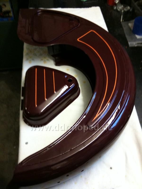

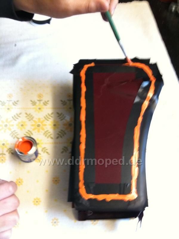

ich habe mit der abkleb, ausmal, abzieh Version meine Linierung gemacht ging super und hatte gerade 5€ kosten für die Linierung (Farbe,Pinsel,Klebeband)
Hier zwei Bilder...

Hier das Schutzblech auch so gemacht wie beschrieben

Hallo Rene,
das schaffst du doch selbst mit den Linien ich hätte selbst nicht gedacht das man dass so gut hinbekommt.
Man muss sich nur konzentrieren und sich genügend Zeit lassen.
Das schwierigste beim Abkleben sind ja nicht die langen Strecken sondern die Details wie die Rundungen oder die spitzen Endungen.
Die Linien am Tank sehen übrigens sehr gut aus, habe das genauso gemacht wie du.
Nur auf eins sollte man achten das beim Abziehen der Klebebänder nicht die Farbe
abgeht unde die Linie schnell ausmalt sonst fasert sie. Es gibt aber im Modellbaubereich spezielles Linierklebeband habe ich auch erst erfahren nach dem ich die Linien gemacht habe dort bekommt die Rundungen besser hin.
