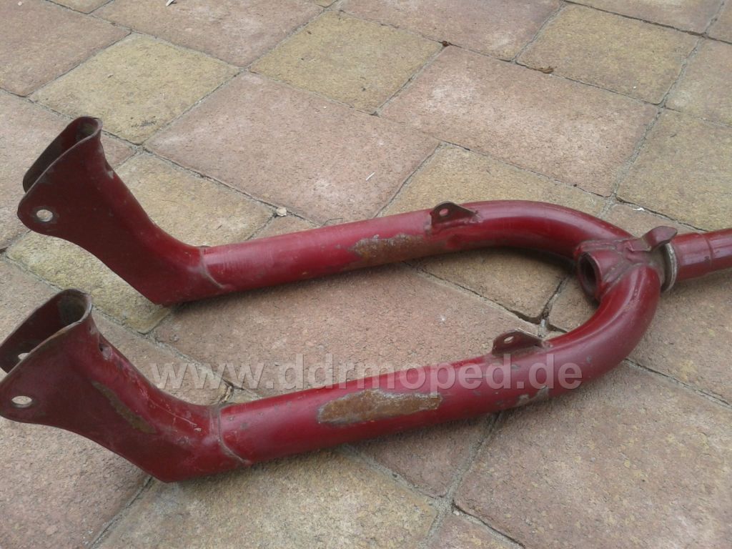

Diese Bauart war mir bisher unbekannt,wann und wo wurden die verbaut und wie sieht die passende Schutzblechhalterung aus? _uhm.gif

Geschrieben am: 31.08.2012, 16:38
Hallo westi,
es gab beim SR 2E zwei Ausführungen.
Die erste Variante mit 60mm Federweg findest du hier im Thema.
Deine Gabel ist die letzte Ausführung mit 72mm Federweg. Die gab es ab 1961.

und wie wird nun das Schutzblech fürs Rad befestigt?Auf meinem Foto sieht man ja die kleinen Laschen an der Gabel,da soll das Ding doch sicher ran,oder?!Ist das Blech dann gebohrt,oder gibt es dazu ein extra Haltestück?
Geschrieben am: 31.08.2012, 17:31
Westi, das auf deinem Bild ist eine Spatz-Gabel und nicht vom SR2E.
Mfg Andi

oh,wieder was gelernt

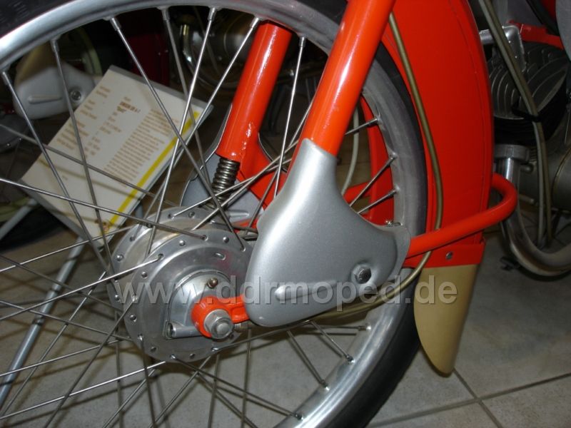

Mir ist aufgefallen das es mehrere SR2E Gabelausführungen gibt. Also nicht nur anderer Federweg sondern auch je nach Seitenblechen (1 oder 2 Löcher) und auch bei der Form im Bereich wo die Rohre zusammenlaufen gibt es erhebliche Unterschiede.
