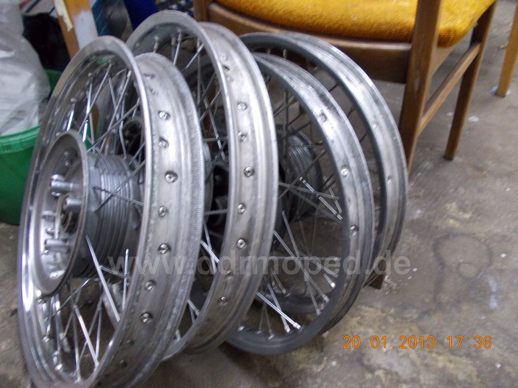

Räder gesäubert und neu eingespeicht. Gleich noch 2 MZ Räder mit gemacht (wenn dieses Projekt los geht wird auch berichtet).Noch eine Frage zu den Kotflügeln habe gelesen das RAL 9006 Weißaluminium sehr gut passen würde. Stimmt das?? hmm.gif

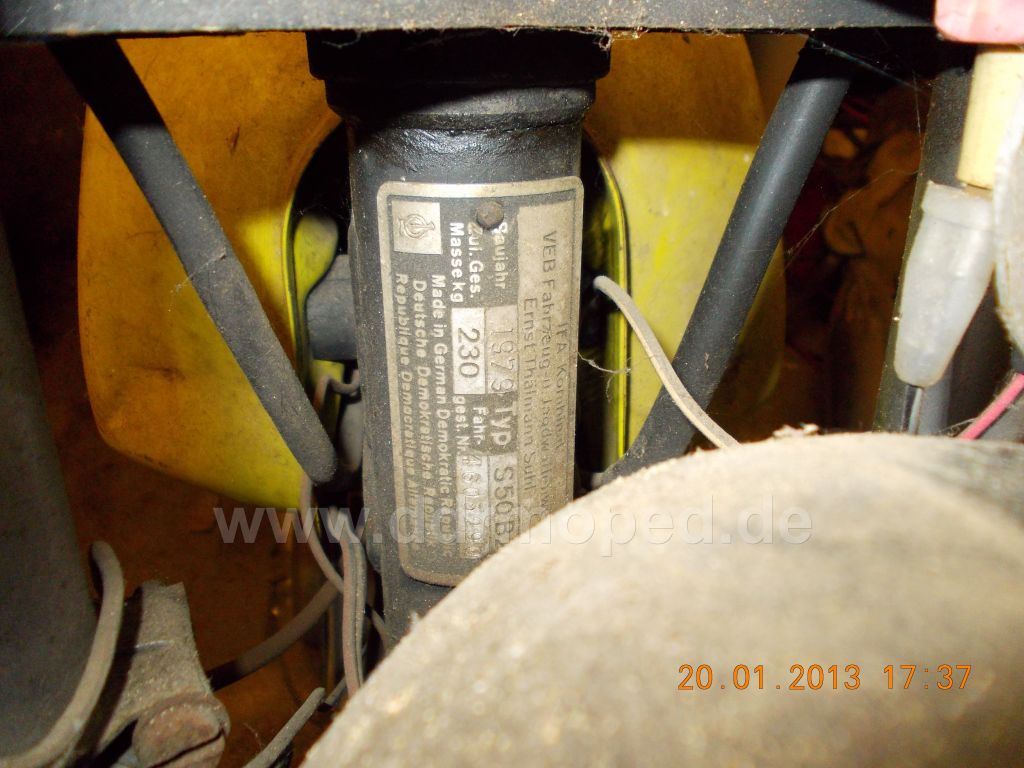

Bild vergessen

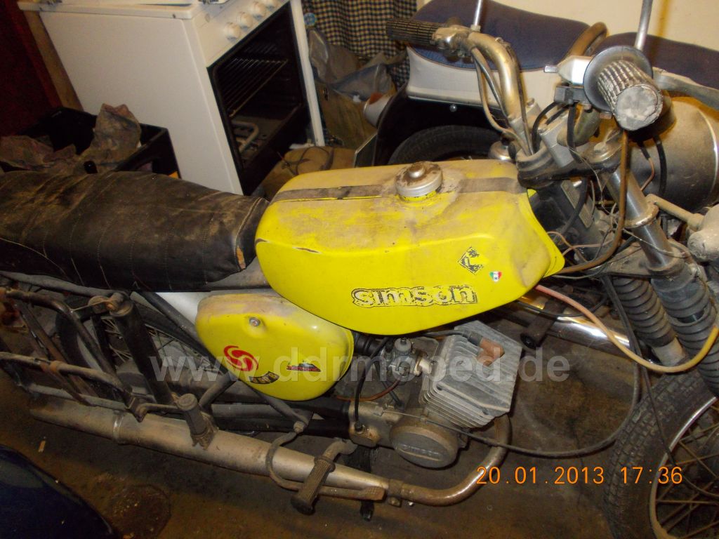

ronny1972
Geschrieben am: 20.01.2013, 18:08
Beiträge: 1449
Mitgliedsnummer.: 2860
Mitglied seit: 19.11.2009
nun bin ich ratlos
Falsches Schutzblech vorn
Gudupower
Geschrieben am: 20.01.2013, 18:14
Beiträge: 4518
Mitgliedsnummer.: 5541
Mitglied seit: 02.06.2012
Meines Wissens gab es beim S51 nur noch das Schutzblech ohne Streben, bin aber nicht 100% sicher.
seg02
Geschrieben am: 20.01.2013, 18:16
Beiträge: 2011
Mitgliedsnummer.: 1724
Mitglied seit: 09.12.2008
QUOTE (ronny1972 @ 20.01.2013, 18:08)
nun bin ich ratlos
Hallo Ronny,
um Licht in dein Dunkel zu bringen, Jaaaaa- es muß bei BJ 80 ein Strebenschutzblech ran!!! Uuuund hinten auch noch ein langes Schutzblech, wie beim S 50!!!
Patrick,
da hast du aber Unrecht!
seg02

QUOTE (ronny1972 @ 20.01.2013, 18:04)
Hallo Ronny,
ja hab ich auch so!

Danke Danke thumbsup.gif thumbsup.gif und sowas ist mir über den Weg gelaufen sowas muß ich mit nehmen. Motor ist falsch aber das sind Kleinigkeiten.

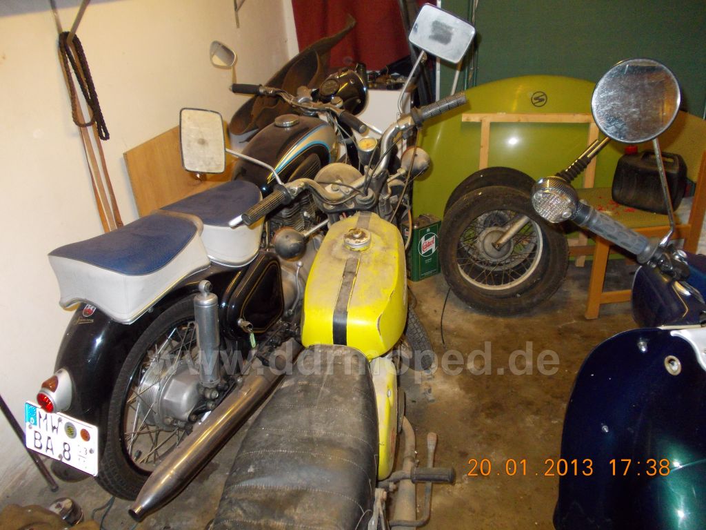

ronny1972
Geschrieben am: 20.01.2013, 18:28
Beiträge: 1449

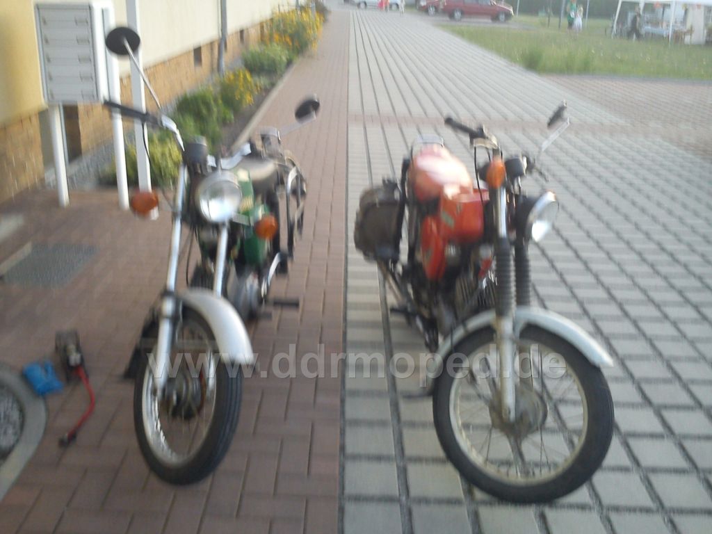

ronny1972
Geschrieben am: 20.01.2013, 18:32
Beiträge: 1449
schöne Spiegel rolleyes.gif ein richtig schöner DDR-Umbau SR50 Motor mit Leerlaufanzeige, Trabantspiegel, Anhängerkupplung und Seitengebäckträger

QUOTE (seg02 @ 20.01.2013, 18:16)
nun bin ich ratlos
Hallo Ronny,
Patrick,
simson freak
Geschrieben am: 20.01.2013, 18:36
Beiträge: 537
Mitgliedsnummer.: 2746
Mitglied seit: 10.10.2009
QUOTE (mathis @ 20.01.2013, 18:33)
War im falschen Beitrag, bitte löschen.
Nein! Ich glaube bis 81 oder 82 war bei S51 noch Strebe verbaut. Kann dir gerne ein Bild von einer 80-er zeigen,die garantiert noch im original Zustand ist.

HarryT
Geschrieben am: 20.01.2013, 19:09
Beiträge: 263
Mitgliedsnummer.: 262
Mitglied seit: 30.04.2006
Richtig.
Dann dieses Abziehbild. Auf den Seitendeckeln S51B und das B in Blau.
