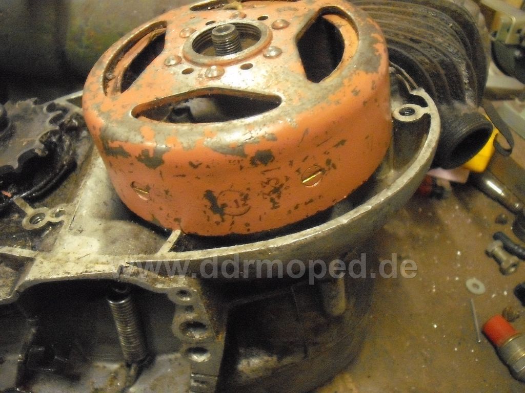

Vor fast 20 Jahren erzählt mir ein ehemaliger Simsonhändler in Gera Tieschitz, das es möglich währe, eine außenliegende Zündspule ranzufrickeln. Der gedanke lies mich nicht in Ruhe. Erst auf den Trödelmark in Dresden bekam ich für'n Euro eine 6V-Zündspule, passend für die 25/18w Primär-Zünder welche in den Vögeln ihren Dienst tuen. Also 15 auf Masse, 1 auf 2 und 4 zwischen die Kühlrippen und Kerze raus. Einmal kräftig durchgedreht und ein Funke war da. ABER verdammt schwach, vermutlich wegen der Last der originalen und funkenden Hochspannungswicklung. Die orginale kommt etwas kräftiger.
Was könnte man tuen? Eine Primärwicklung auf dem Orginalwickelkörper wickeln (lassen). Diese sollte dann schon für einem Kräftigen Funken sorgen.
Wie gesagt, es war nur ein Experiment...

Hast Du etwa die SR- Zündspule dringelassen?
Du brauchst für die außenliegende Zündspule eine spezielle Primärspule .
Geschrieben am: 12.09.2012, 17:07
Beiträge: 6828
Für den Test hat es gereicht. Es ging nur um eine Theorie zu bestätigen. Außerdem hatte ich es im unteren Teil angedeutet. Mythbusters eben wink.gif
