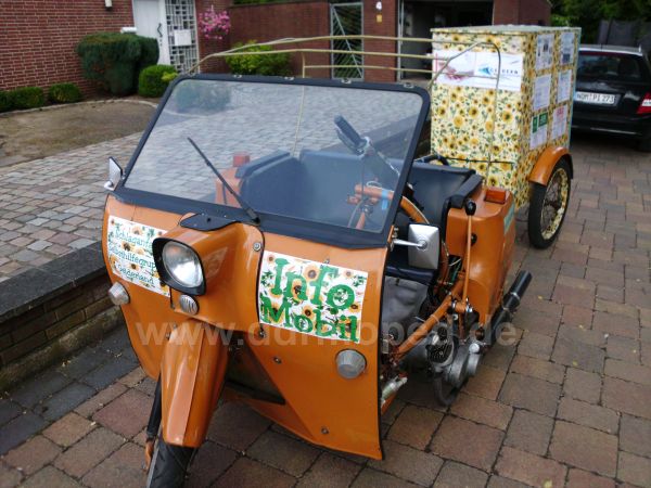

Habe mich in der Userecke vorgestellt und irgendwie sind wohl die Bilder auf der Strecke geblieben.

Ich versuch jetzt mal auf diesem Weg, Bilder mitzusende.

Hierbei kannst du dir auch gleich mal den Unterbrecher ansehen, wie gut der noch ist. Fotos von der Zündungsseite des Motors und von der Grundplatte stell mal hier ein.
