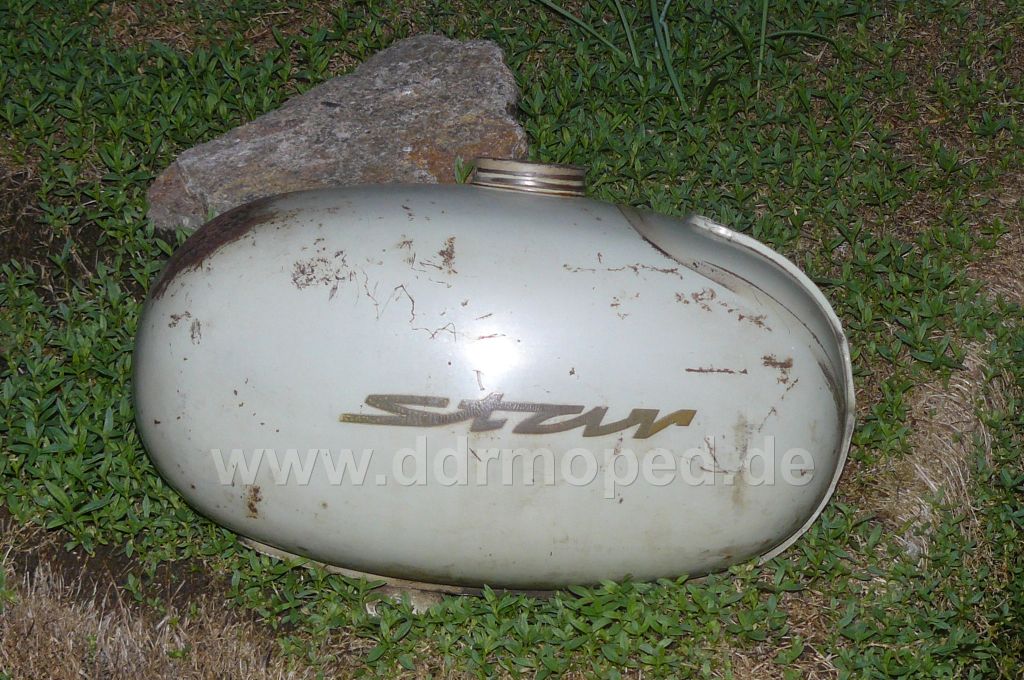

Was war am 64er Star dran was die andren Stare nicht hatten??
Und bis zu welchem Baujahr wurden diese Tankschriftzüge "verbaut"?

Diese Schriftzüge wurden bis Mitte 66 verbaut.
Die nachfolgende Version kam mit dem Produktionbeginn des Sperbers auf.
Ab da an hatten auch Star und Spatz letzt besagten Schriftzug.

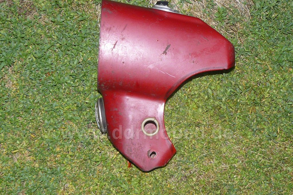

Ok ist die Lampenmaske diese hier?? Sie hat oben diesen Schlitz!

Warum hat man dir wohl den Link zu Thorstens Thema geschickt? Weil dort doch alles haarklein erklärt und bebildert ist. Und du fragst jetzt, ob die Lampenmaske mit Schlitz Oben richtig ist?? Muss man nicht verstehen oder?
Und in Thorstens letztem Beitrag hat er es eigentlich sehr treffend erklärt. Viele spezielle Teile gab es am 64er Star nicht da einige Teile noch länger verbaut wurden.
Aber man kann sagen, dass nur 64 und 65 folgende Teile zum Einsatz kamen.
Rahmen mit Tupferaufnahme, gab es 64 wie auch 65 noch bis ca. Rahmennummer 3.004.000.
Danach wurde auf den 16N1 Vergaser umgestellt.
Lampenmaske zum Einhängen am Rahmen 64 und 65.
