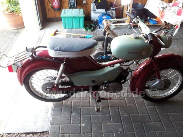

Meine Schwalbe hat einen Spielkameraden bekommen biggrin.gif .
Gruß Ronny
