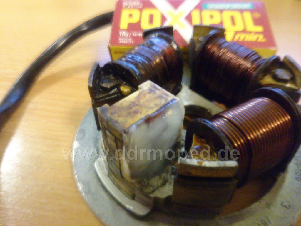

Geschrieben am: 09.04.2017, 08:57
Beiträge: 6828
Also die Grundplatte tut wieder. Patrik, die Verbindung zu den Lötpads, wo die Drähte angelötet werden, hast du nicht beachtet.
Man kann statt alles freizudremeln nur 2 1,5mm Löcher bohren, so das man 2 Drähte durchstecken kann. Klar sollte sein, das man sich auch an die Lötanschlüsse der 2 Spulen vorarbeitet. Bei dieser Aktion bleibt es nicht aus, das die letzte Verbindung nach außen flöten geht. Ein Widerstandsmessgerät reicht als Kontrollinstrument erst mal. Einfach kontrollieren, ob die 2 Spulen etwa 13 Ohm haben. Beim arbeiten eben auch mal schauen.

Ja also das mit den Kabeln waren schon so, als ich die Zündung bekam. laugh.gif
Das bedeutet ich habe diesen Steg missachtet und hätte an der Seite das Plastik bis zum Metall der Grundplatte entfernen sollen um auch an die letzten Lötstellen zu kommen?
Habe das ganze nochmal vermessen und geprüft und dann mit Poxipol versiegelt damit wieder alles zu ist. smile.gif Das ist so Harz aus Ungarn. laugh.gif
Kann ich nur empfehlen, da es nicht so teuer ist und nach 10min ist es steinhart. smile.gif
Nun habe ich wieder eine Zündung die funktioniert und muss nichts wegwerfen _clap_1.gif
